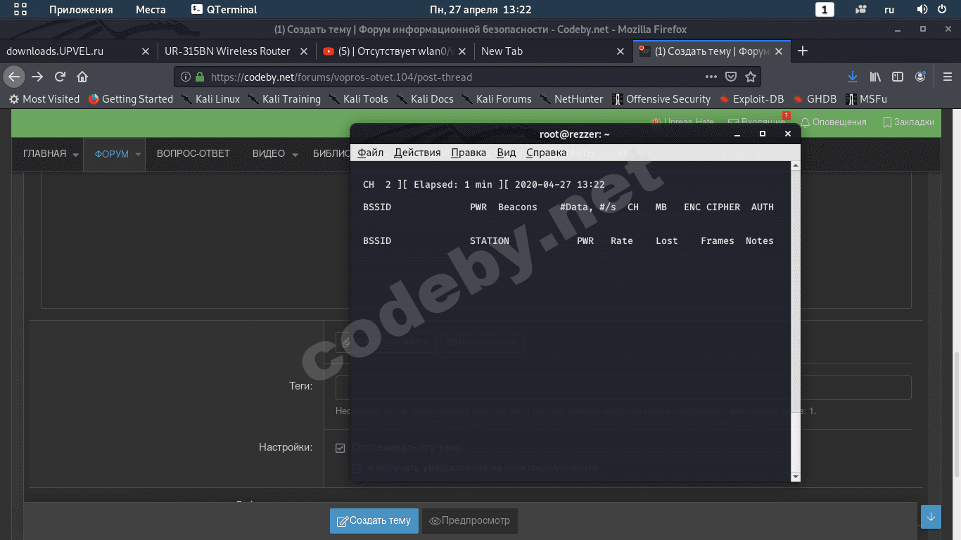

не мог добавить к себе интерфейс wlan0. Был только eth0 и l0. Наткнулся на видео
( не пиар )все сделал появились интерфейсы wlan0 wlan1. Решил заюзать в airmon. В итоге при мониторинге airodump-ng wlan0mon . Ничего нет

Насколько я помню, не все адаптеры совместимы с aircrack. Так же не все драйвера поддерживают работу в режиме мониторинга. Вот здесь можно почитать информацию aircrack wiki

Не совсем понял твой вопрос. Ты пытаешься настроить wifi адаптер. Роутер здесь никакой роли не играет. Как я писал ранее, возможно твой адаптер не поддерживается aircrack. Поэтому ты не видишь ничего при сканировании сетей.
Судя по всему, чипсет твоего Wi-Fi адаптера не имеет данной функции. Выгрузи информацию по своему железу, найди там свой адаптер и его чипсет, ну а затем погугли и тогда уже поймешь наверняка. Если ответ нет, то задумайся о покупке внешнего адаптера с необходимым чипсетом. Информации по этому вопросу море.
