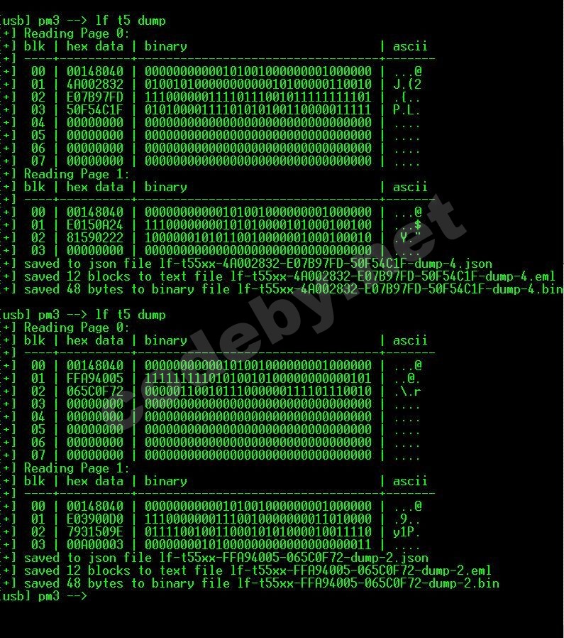

Дабы не открывать новую тему, пытаюсь скопировать em410xx брелок, который видит как Т55х7 чип,.Но копия не срабатывает. При команде lf search и оригинал и копия одинаковы, но при снятии дампа видно что они разные, на фото первая оригинал, вторая копия. Может кто подскажет как сохранить и залить дамп на болванку, чтоб было один в один, заранее благодарю

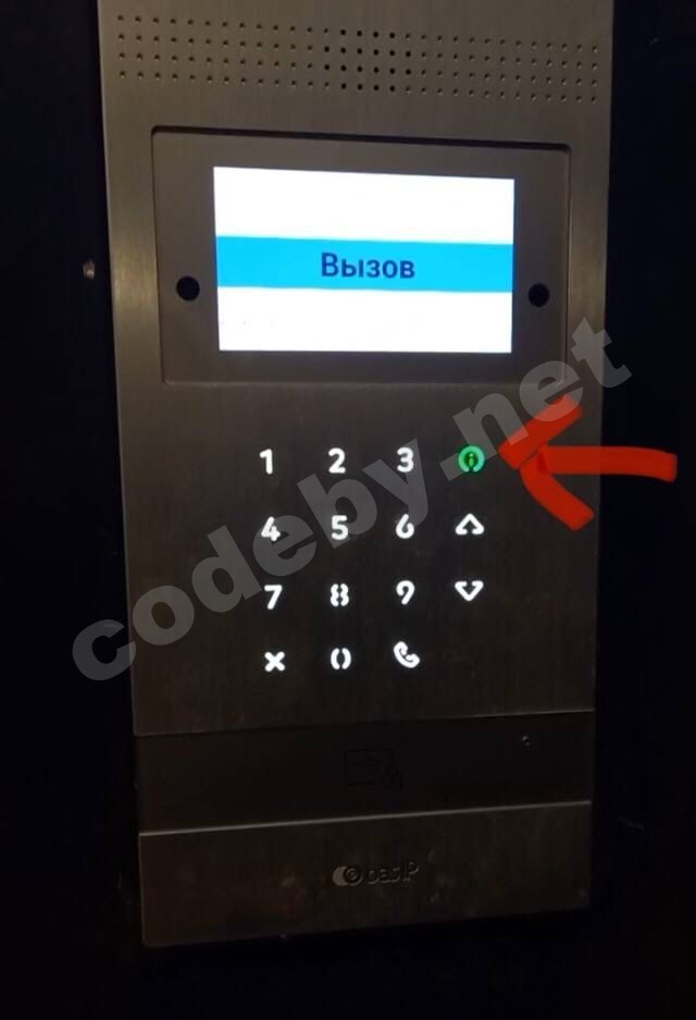

Коллеги, прошу помощи с копированием карты от IP домофона bas (модель определьить не смог):
Карта mifare 1k, ключи стандартные ffffffffffff
заготовка - пластиковый брелок ISO 14443 ( magic Chinese card)
оборудование - proxmark3. читаю, записываю, дампы совпадают, оригинальный ключ работает, копия нет.
после попытки использовать ключ проверял дамп повторно, он не меняется
единственное отличие между картой и брелком, это то, что брелок - magic Chinese card
Поскажите, какие механизмы могуть быть у таких домофонов по определению клонов ?
по какому признаку proxmark и другие устройства узнают magic Chinese card ?
Если кто-то знает модель домофона, тоже буду признателен. по картинке опознать не смог.
К сожалению, послушать трафик между домофоном и ключем возможности нет (
