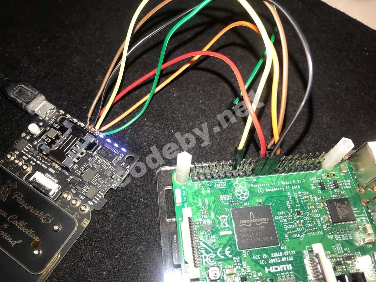

Нам понадобятся сам pm3, любой Raspberry Pi и 5 проводков для соединения пинов Raspberry с разъемами pm3.
Да, я читал про программаторы Segger, BusPirate, The Shikra... и даже купил некоторые... Забудьте. Ничего кроме проблем по совершенно непонятныс причинам. Если вы пентестер, то почти наверняка у вас есть Raspberry. Все остальное - пустая трата времени и денег с непонятным результатом. Не повторяйте моих ошибок. Мауналы подвирают, прверено на личном опыте.
Важно! Пины на pm3 - очень маленькие дырочки. В моем комплекте и в ближайших "радиотеталях" не оказалось ничего подходящего. Найти такие коннекторы или «крокодильчики» быстро — не самая простая задача. К слову, на lab401 продается переходник за 35 евро. За эти деньги можно плюноуть и купить с Китая pm3 rdv3. Поэтому обошелся простой "скруткой". Будьте внимательны, чтобы не перехлестнуть оголенные провода.

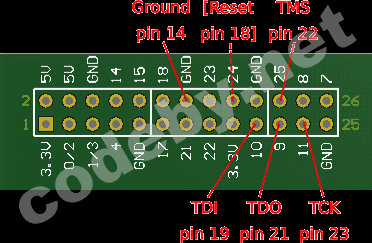

После подготовки rpi нужно соединить пины с pm3. Для моего Rpi3 model B v 1.2 правильная именно такая. Первые 13 рядов идентичны с шиной Raspberry Pi первой версии и нам нужны только вот эти пины:
14 - Grnd
22 - TMS
19 - TDI
21 - TDO
23 - TCK
Если есть желание, чуть подробнее про GPIO Raspberry Pi можете прочитать в этой статье: Raspberry Pi and OpenOCD
Возможно у меня кривые руки, но целая куча других публикаций и описаний не помогла.
ВАЖНО!!! Питание (разъём 3.3v на pm3) НЕ ТРОГАЕМ вообще. Используйте ТОЛЬКО штатное, подключив pm3 через кабель к usb-порту или зарядному устройству. Поверьте, это проще и значительно безопаснее.

В ходе восстановления у форумчан появляются вопросы, поэтому поясню по распиновке
На фото нижний ряд - нечетные пины. Если смотреть по порядку их нумерация такая: 1, 3, 5, 7,......19, 21, 23, 25
Верхний ряд - четные пины: 2,4,6,8,........24, 26
Да, я знаю, что на Raspberry Pi 3 пинов больше, но порядок первых 26 пинов (13 пар) одинаковый у всех версий rpi для обеспечения совместимости и единообразия.
На самом rpi3 четные пины находятся с внешней стороны
Нечетные - с внутренней
На фото четко видно: на внутренней стороне подключены подряд 3 соседних пина: 19, 21,23 (TDI, TDO, TCK)
На внешней стороне используется 2 пина: 14, 22 (Ground, TMS)
Напомню, что питание лучше подключить внешнее, через microusb. Пин 3.3v на pm3 не трогать вообще, оставив пустым. Это лишит вас шанса по ошибке подать неправильно питание.
Для коннекта, кстати, замечательно подходят проводки типа мама-мама для прозвона материнских плат. они чуть тоньше дырочек на pm3 но за счет оплетки встают очень плотно. Перепрошивал не раз уже.
Ну и совет, к которому я пришел: если pm3 используетесь в работе, то лучше иметь 2 устройства: "боевой" с наиболее функциональной и стабильной прошивкой и экспериментальный для игрищ.

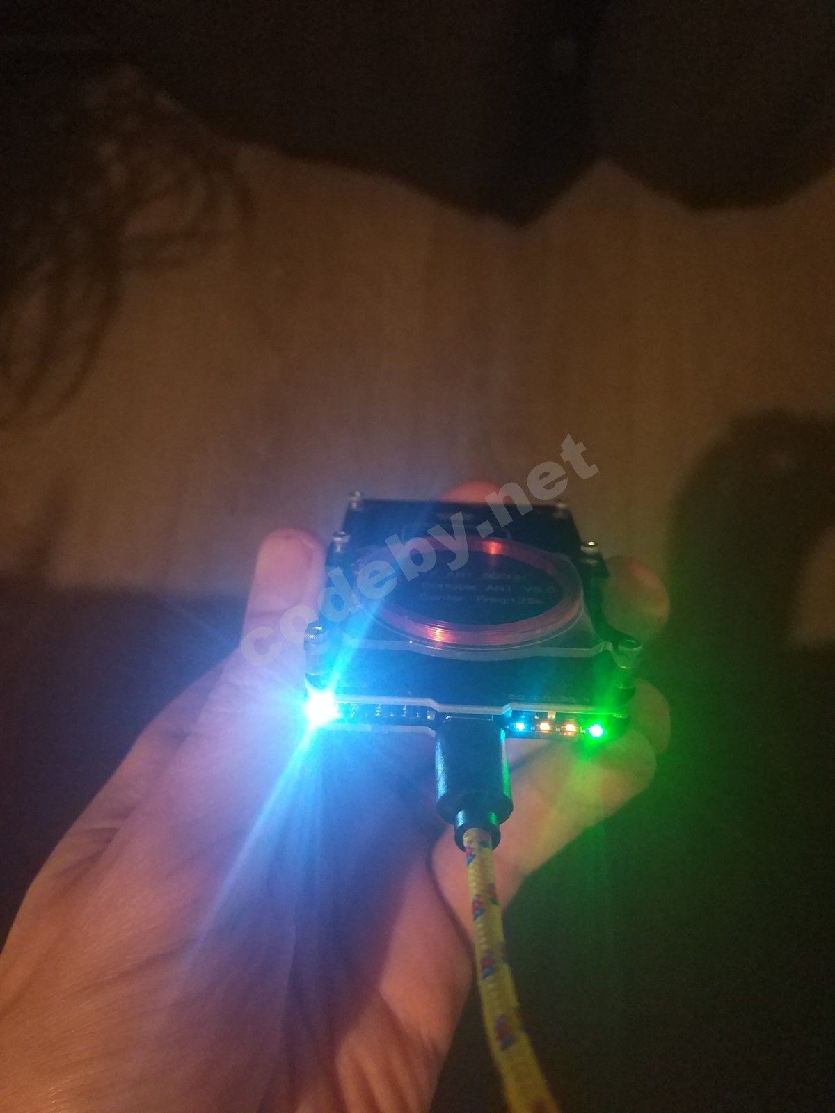

Игрался игрался и решил обновить прошивку, во общем сейчас имею proxmark с алика который при подключении в Linux не детектится.
При зажатой кнопке включаю он детектится как ACM0 делаю дальше все по интсрукции(Вариант 1) и получаю:
Loading ELF file 'armsrc/obj/fullimage.elf'...
Loading usable ELF segments:
0: V 0x00102000 P 0x00102000 (0x0002fc60->0x0002fc60) [R X] @0x94
1: V 0x00200000 P 0x00131c60 (0x00001248->0x00001248) [RW ] @0x2fcf4
Note: Extending previous segment from 0x2fc60 to 0x30ea8 bytes
Waiting for Proxmark to appear on /dev/ttyACM0 .
Found.
Waiting for a response from the proxmark...
You can cancel this operation by pressing the pm3 button
Ждал 5 минут но картинка не меняется) палец затек... буду рад если кто подскажет как реанимировать моего зверя)

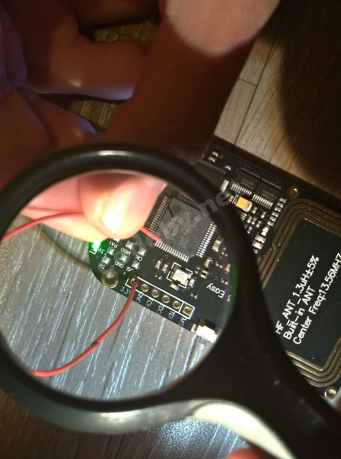

Дружище, если у тебя Proxmark3 Easy, то нужно разблокировать загрузчик на чипе. Если не изменяет память, нужно подать питание на 55 ножку. Посмотри мануал к чипу, ща времени нет.
Там все просто. Нужно взять проводок с жеткими концами. Один запитать на 3.3в, второй прижать к 55 ноге (УТОЧНИ!!!!!!!) и включить проикспарк в розетку.
После этого загрузичк разблокируется, далее все делается по инструкции, которую написал выше.
Только учитывая размеры чипа лучше делать с лупой и НЕ с похмелья, тремор руки недопустим ;-)

Скорее всего да, у меня самая простая версия, т.е по дефолту он идет с алика с заблокированный загрузчиком ? Или это мои действия привели к этому ?
Сейчас при его подключении к ПК он не детектится как устройство ACM.. Детектится только если подключаю с зажатой кнопкой, но не шьется(другие прошивки не пробовал)...
Unbricking the CRP protected Proxmark - JTAG connection error / Installing, compiling & flashing questions / Proxmark3 developers community
В конце этой инструкции если я верно понял, у автора так и не вышло прошить клона с помощью Jtag, пишет что он вообще отключен разработчиками.
Сейчас при подключении мой proxmark не детектится даже при зажатой кнопке, на нем как на елке горят все диоды.
Да, в таком режиме ПК не увидит pm3 - убит загрузчик bootrom.elf. Хоть зажимай кнопку, хоть нет. Это "кирпич".
Поэтому нужно прошивать через JTAG.
Повторюсь про то, что писал в статье: делайте строго через Распбери. Забудьте про всякие J-link и иже с ними. У меня не получилось. И даже не понимаешь толком почему. Ерунда, трата времени и денег.
У меня 2 устройства. Один родной 4й ревизии. Он прошивается сразу.
Второй китайский pm3 easy. Прошивается после разблокировки.
Прошивал их через JTAG раз 10, не меньше. Оба сейчас работают.
С точно такой же историей на pm3 easy один из форумчан кодебая столкнулся. Все получилось. Собственно, он и откопал историю про заблокированный загрузчик и 55 ножку.
ВАЖНО!!!!! прежде чем сбрасывать загрузчик НУЖНО УЗНАТЬ что за устройство в руках и НА КАКОМ ЧИПЕ. Вдруг у вас другой чип и что там нужно делать я не знаю.

Добавлю кратко:
1. В pm3 две прошивки. Одна прошивка загрузчика (bootrom). Вторая - системы (fullimage). При исправном загрузчике можно перепрошить систему штатными командами pm3 с помощью нажатой кнопки.
2. У тебя горят все светодиоды. Это значит нарушена программная часть загрузчика. Устройство неработоспособно совсем.
3. Интерфейс JTAG работает с платой на самом низком физическом уровне. И с помощью него можно не только тестировать аппаратные проблемы железок, но даже иногда - прошивать их.
4. Мы счастливчики!!!!!! Ибо мы можем прошить загрузчик через JTAG
5. На НЕКОТОРЫХ чипах, используемых китайцами в клонах Proxmark3, возможность прошивки через JTAG заблокирована. Для разблокировки нужно читать мануал к чипу. Не проиксмарку, а чипу.
6. В моем случае на pm3 easy чип AT91SAM7S512 это решалось подачей питания на 55 пин.
7. После этого через JTAG заливаем и bootrom и fullimage и радуемся жизни.

У меня тоже чип AT91SAM7S512 , но странно то что при попытке разлочить JTAG интерфейс у меня ничего не вышло, вроде старался делать все ювелирно, отсчитал 55 контакт и замыкал его на площадку с надписью 3.3.v
Фото одной из моих попыток
А вот моя новогодняя елка:
Малинки у меня к сожалению нет(к большому стыду, нужно только заказывать), если всетаки рискнуть и купить с алика простой программатор для JTAG то какую модель посоветуйте?
Друг, с чего ты взял, что ничего не вышло? Сдается, что нам нужно выспаться.
Индикация проиксмарка говорит о том, что загрузчик не загрузился. Конечно! Он поврежден.
А питанием на 55 ногу ты разблокировал только возможность его заливки через JTAG. Вот когда зальешь, перезагрузишь, тогда и индикация изменится.
Собственно, понять разблокировал ты или нет сможет только в момент заливки прошивки через jtag: будет ошибка или все ок.
