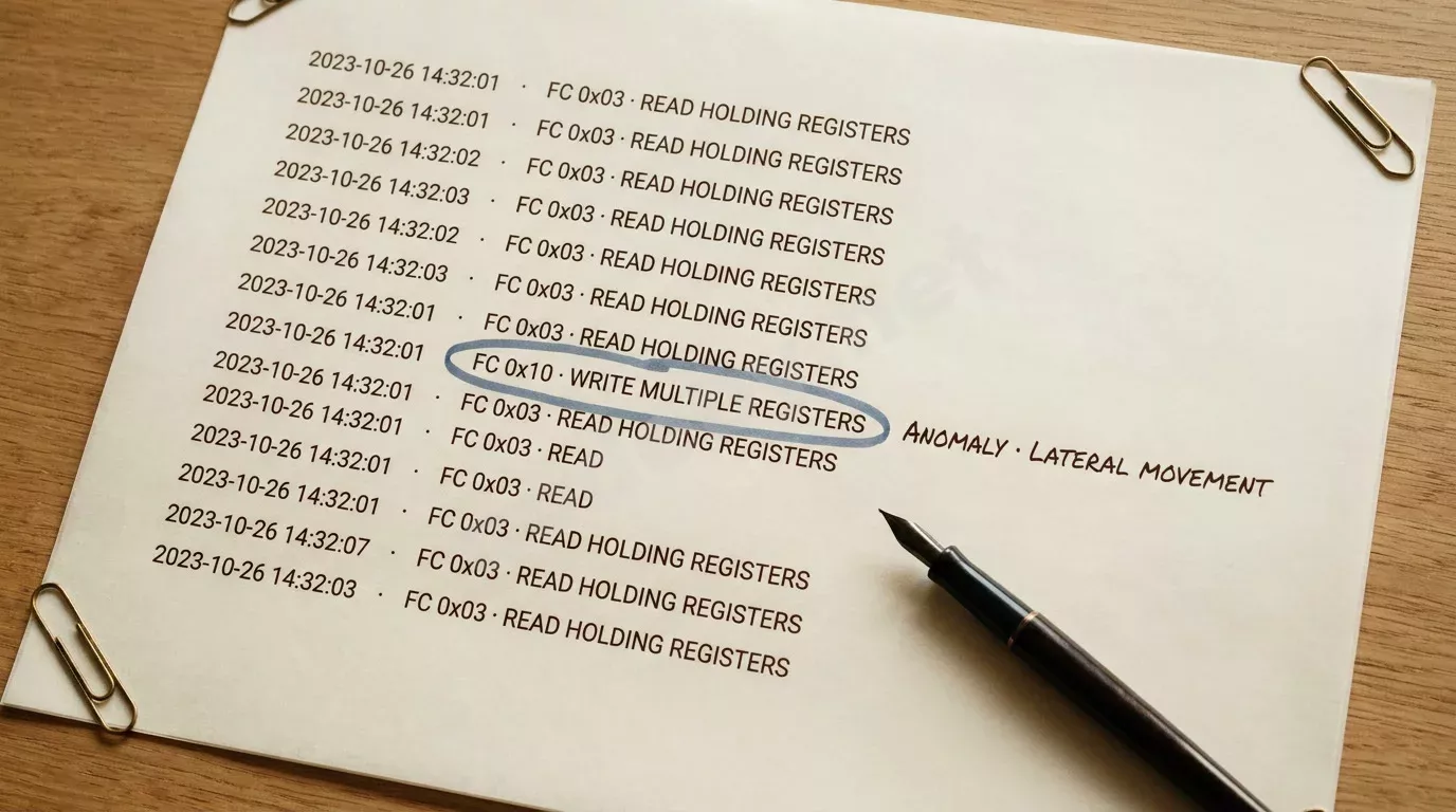

Понедельник, 9:15 утра. SOC фиксирует аномальный всплеск Modbus-запросов с function code 0x10 (Write Multiple Registers) на участке, где штатный цикл опроса работает через FC 0x03 (Read Holding Registers). Через 12 минут оператор на HMI видит изменение уставок давления в реакторе. Антивирус на инженерной станции молчит - команды отправлены через легитимный TIA Portal. Но инженер, чьи учётные данные использовались, в отпуске уже неделю.

Разбор pcap с промышленным трафиком - основной метод форензики RTU и промышленных контроллеров, которые не поддерживают локальный сбор артефактов. Zeek (ранее Bro) с модулями для Modbus, DNP3 и S7comm даёт структурированные логи каждой транзакции.Фильтр в
tshark для выявления write-команд Modbus, которых не должно быть в штатном режиме:
tshark -r ot_capture.pcap -Y "modbus.func_code == 5 || modbus.func_code == 6 || modbus.func_code == 15 || modbus.func_code == 16" \
-T fields -e frame.time -e ip.src -e ip.dst -e modbus.func_code -e modbus.reference_num
