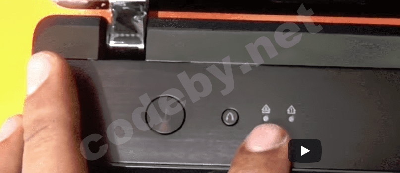

В общем, проделав восстановительные работы я установил Linux Mint, проверил работоспособность, а потом вытащил SSD с операционкой и забыл о данном ноутбуке на год. И вот, он мне понадобился снова. Понятное дело, что на той SSD, на которую была установлена операционная система ее уже не было. Ну, дело то простое. Вскрыл крышку, вставил SSD и запустился с намерением загрузиться с флешки и установить ОС. Но, не тут-то было. В BIOS я попасть не смог. Не помогало нажатие на родные для него клавиши «F2» и «F12» для запуска меню выбора дисков для загрузки. Перепробовал все. Но, результата так и не получил.
Делать что-то надо было. Потому полез в интернет и стал гуглить решение проблемы. Из самых адекватных советов было сбросить BIOS путем отключения батарейки CMOS. Открыл крышку и понял, что данная операция не увенчается успехом, так как батарейка у меня распаяна на материнке, а отпаивать контакты совершенно не хотелось.
Тем не менее, вот первое решение проблемы при возникновении такой ситуации. Если у вас батарейка отключается от платы или просто вынимается как в стационарном системном блоке, то проделав данную операцию вы попадете в BIOS.
Для меня же такой вариант не подходил. Еще немного погуглив я понял суть проблемы. От долгого неиспользования ноутбука, так как она разрядился в ноль, BIOS, скажем так, ушел в режим гибернации. То есть, в нем была установка грузиться с системного диска. А так как на нем нет ничего, то и проблема решить не получалось. То есть, по сути, нужно было бы, если у вас ОС установлена загрузиться с системного диска и вход в BIOS стал бы доступен. В моем же случае системы не было.
Но, выход нашелся простой. Без отпаивания контактов на батарейке. Я просто вытащил SSD из ноутбука, подключил к стационарному компьютеру, установил на него ОС, а затем снова вставил в ноутбук и загрузился. И о чудо. Он вышел из режима гибернации и вход в BIOS стал снова доступен, что позволило уже переустановить ОС в штатном режиме с флешки.
