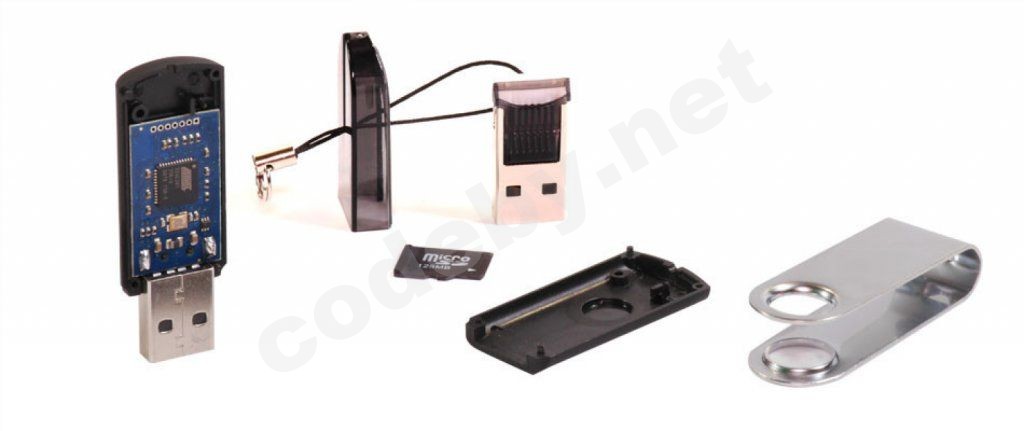

Итак, что же внутри корпуса оригинального "Rubber Ducky" от Hack5:
1. процессор Atmel 32bit 60MHz AVR на базе микроконтроллер AT32UC3B1256 с 64kb flash памятью, 32kb SRAM, скоростью передачи данных 12 Mbps и низким энергопотреблением от 23mA до 3.3 вольт
2. MicroSD card reader, для увеличения пространства внутренней памяти
3. LED-индикатор работы устройства.
4. JTAG интерфейс, который используется преимущественно для hardware-отладки
5. Стандартный USB-коннектор (type A)
