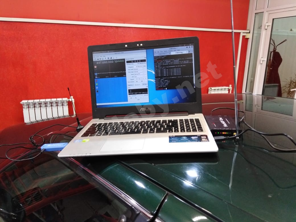

Сегодня я Вам хочу продемонстрировать, как открыть/завести авто, оборудованное простой не диалоговой сигнализацией при помощи программно-определяемого радио (SDR).
В данной сигнализации нет никакой защиты, но практика показывает, что таких авто в наше время хватает.
Вот и я, купив себе железного коня, стал счастливым обладателем такой "защиты".
Так почему бы не исследовать ее, раз вот она в моих руках?
После снятия ролика сигналка была благополучно отправлена по месту назначения - в мусорный контейнер.
Вместо скучных букв решил записать видео с демонстрацией.
В экспериментах были использованы:
- Ноутбук с Kali Linux + GQRX + hackrf_transfer
- RTL-SDR свисток (в качестве приемника для визуализации сигнала)
- HackrfOne (в качестве приемника/передатчика захватываемого сигнала)
Установка GQRX:
apt-get install gqrx
Команды на запись и передачу сигнала:
hackrf_transfer -r/-t file_name.iq -f частота -x 40 -g 40 -b 10000000 -s 10000000
Где:
-f - исследуемая частота, входящая в полосу пропускания. Не стоит указывать именно исследуемую частоту - небходимо ее немного сдвинуть от "центра".
Таким образом мы избегаем наложения постоянной составляющей настройки HackrfOne на исследуемую частоту.
-x - усиление сигнала передачи
-g - усиление сигнала приема
-b - полоса пропускания сигнала
-s - частота дискретизации
Помните, информация предоставлена в ознакомительных целях! Действия производились на личном авто. Не забывайте про УК РФ (ст 30,158,166) ;)
Помчали - приятного просмотра :cool:
Сразу вспомнилась эпизод из mr.robot, где они таким же способом угоняли машину.

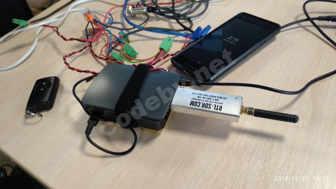

Кто подскавжет HackrfOne можно заменить Pi 3 ?
Реакции: alexej
Нет - сам по себе raspberry pi не имеет ни радиоприемника, ни передатчика.
А добавить модули возможно к нему и где про это почитать, если да?
п.с. у меня есть pi 3 b+ и хочу HackrfOne . Так как он не такой дешевый, хочу максимально сэкономить.
как нету?)) а 2.4 Ггц? да частота высокая !)) wifi частота и на ней моно работать!))
можно с экономить, с ардуино по играйтесь там имеются модули для частот которые тебя интересуют) так же про чипсет С1111 С1101 не забывайте)
Реакции: alexej
+ собрать свою сборку это по моему даже интересно.
Реакции: alexej и Ondrik8
Купи на али 90 баксов хакрф стоит собрать тоже можно.. но чипы такие в китае не продаются я про те которые стоят в rfcat есть еще проэкт оч. Интерестный pandwaRF
Реакции: agressorua и alexej
как раз пару месяцев назад, когда брал Пи, прикупил наборчик из ардуино, куче датчиков аля набор юного техника)
По чипсетам не понял. Можно более развернутую подсказку?
Просто купи HackRF за сотку баксов, как посоветовал @Ondrik8, и не мучайся.
Он тебе еще ни раз пригодится, если интересуешься SDR.
hackrf с бесплатной доставкой на AliExpress.com
Реакции: utrom и alexej
Наверное, так и сделаю)
А антенны там в комплекте туфта и лучше купить в РФ их или вполне можно заказать сразу с ними , чтобы потом не возвращаться к этому вопросу?
Антенны китайские не тестировал. У нее устройство простое, должна быть нормальная.
Одно могу сказать точно - штатная не очень!
Реакции: alexej
