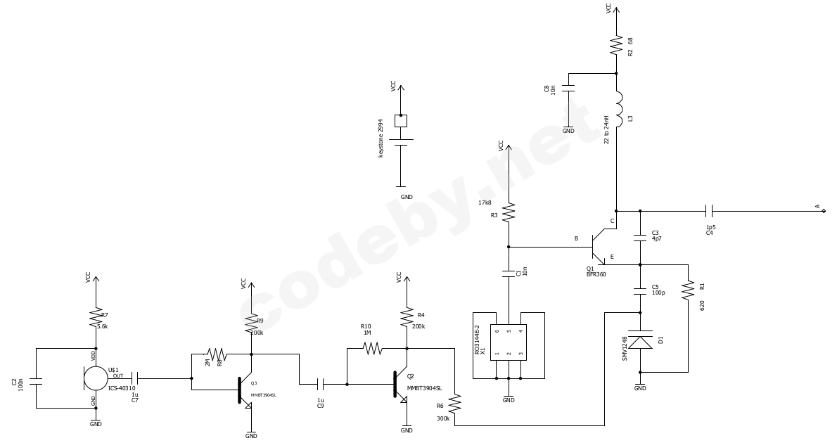

Объясняю прилагаемую схему (смотрите выше):
To the left is the microphone, the audio signal is capacitively coupled to a very simple amplifier stage and then goes to a varactor diode that modulates the HF oscillator.
The oscillator to the right is basically a simple SAW based oscillator that's being "disturbed" by our low frequency audio signal.
Keep in mind that in order for the circuit to be as small as possible the component count had to be kept as low as possible too, so what you see here is really the bare minimum needed for the intended purpose.
The parts are almost all 0201 packages for the passive components, they are much easier to assemble.
Power output can be increased dramatically if R1 is lowered, I tested it down to a 100 Ohm or so a while ago. Current will increase accordingly though, from 1mA with 620 Ohm to a couple of mA with lower R1 value.
Power could even be further increase by increasing the power supply voltage to let's say 3V. The microphone is good for 1.45V only though so you would need to find a way to protect it. Better stick to 1.5V
If any modifications are done, like board thickness or copper trace thickness or even the SAW frequency the inductor value will need to be readjusted. This can be cumbersome but up to 433MHz is certainly doable.

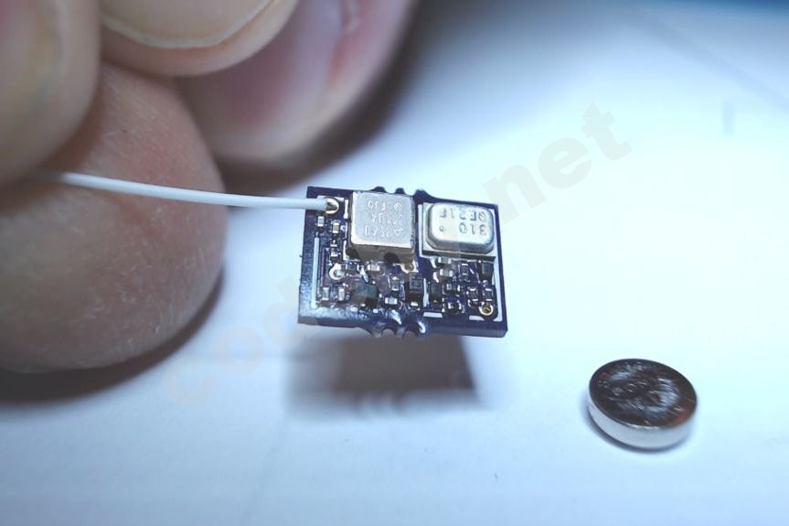

Шаг 4: Сборка

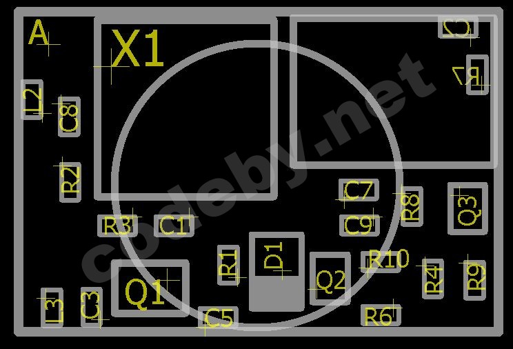

Скачайте EAGLE Light (бесплатно) для визуализации схема платы или обратитесь к подсказке скриншота.
  • Нанесите немного паяльной пасты на каждой площадке с помощью иглы или чего-то аналогичного
  • Поместите все компоненты согласно файла макета .brd
  • Нагревать до 250 градусов по Цельсию, затем прекратить, как только расплавится паяльная паста
  • Припаять провод антенны

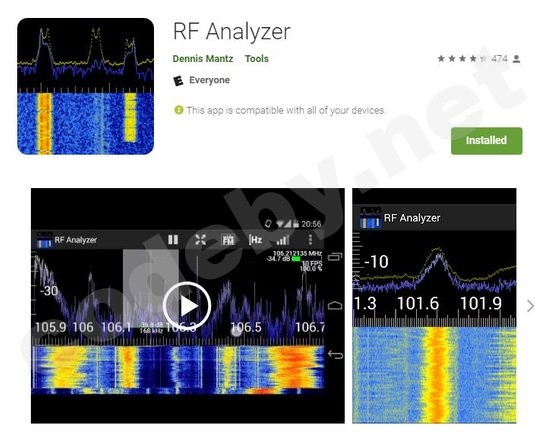

Шаг 5: Ресивер
Если у вас нет приемника, то получить дешевые usb-донглы можно здесь (так же можно найти на aliexpress.com)
Вы можете найти свободное программное обеспечение для PC здесь
Или скачать совместимое дополнение в Андроид маркете, например за несколько долларов
Ваш телефон должен иметь поддержку OTG, потому что usb-донгл питается от телефона.

Очень интересная схемка.Что касаемо стабильности ?Любопытно на сколько уходит частота при просадки питания?

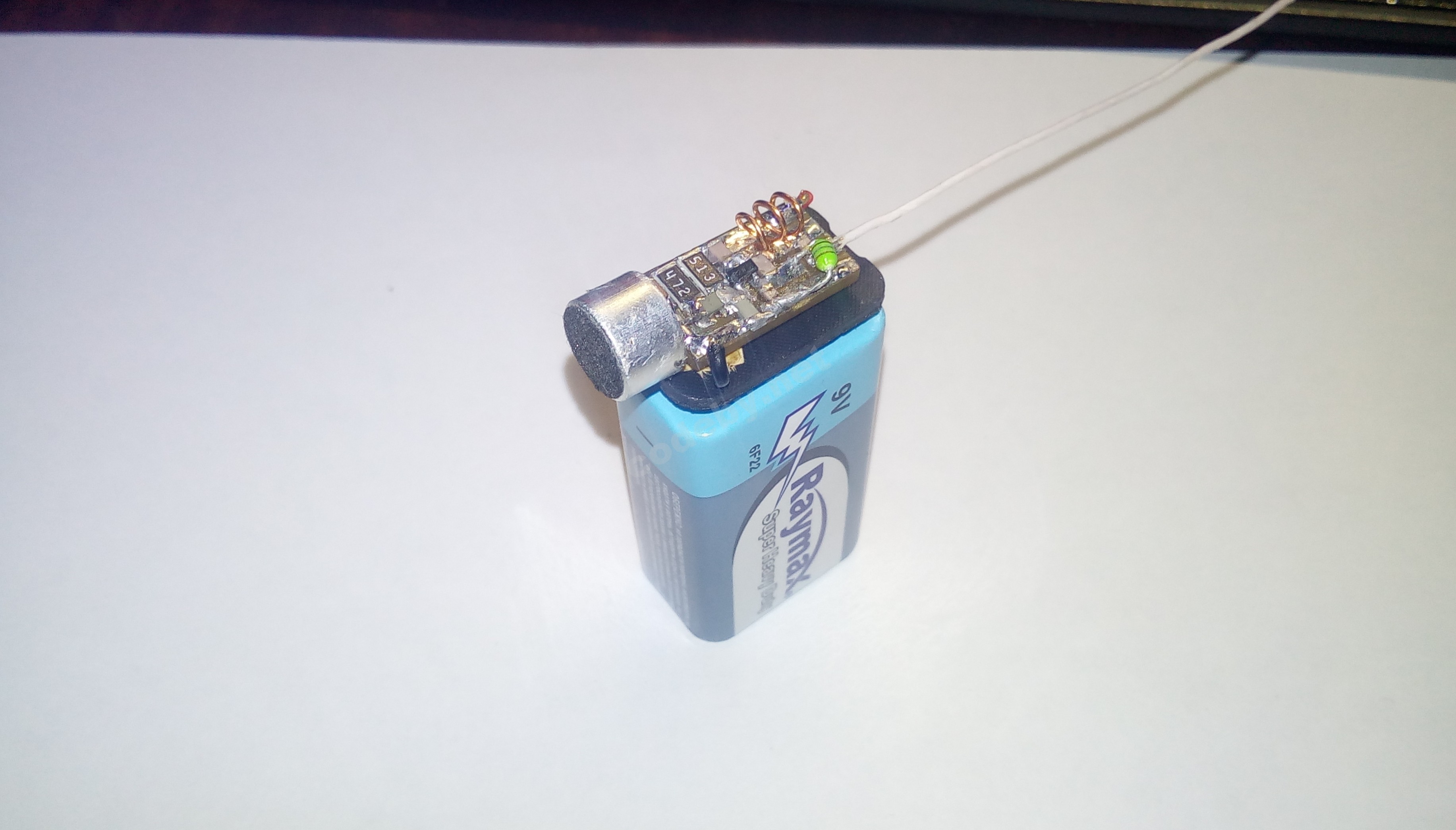

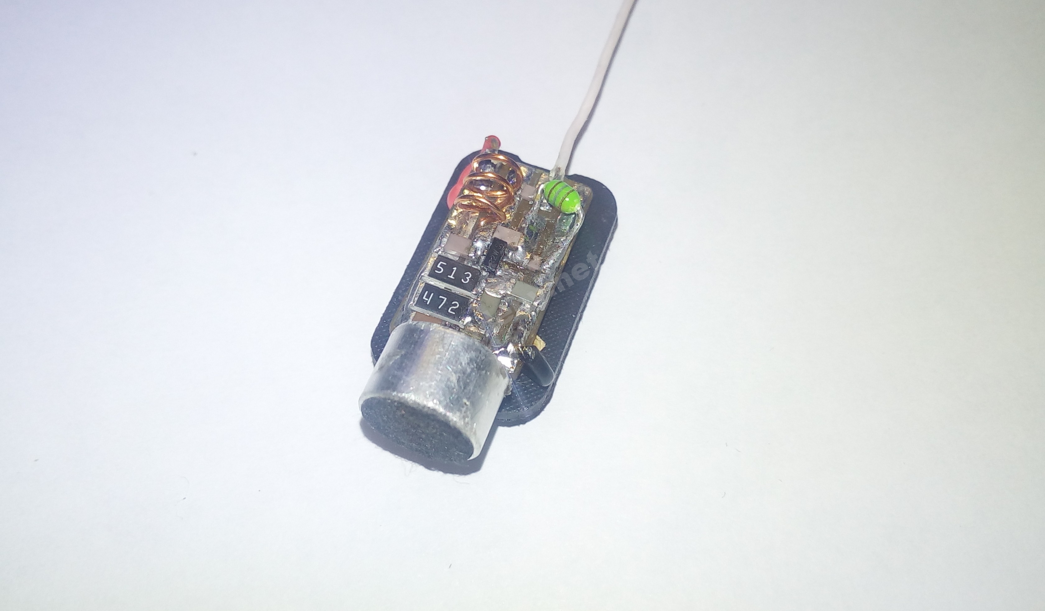

Есть испытанный когда то вот такой девайс. Правда намного больше поразмерам, но можно изменением катушки менять диапазон от FM до ~433 .
    1,8 МБ · Просмотры: 458
    2,2 МБ · Просмотры: 408
насколько можно судить по схеме, частота у ПАВ (SAW) резонаторов не зависит от напряжения. от проседания напряжения скорее уменьшится дальность передачи, поскольку снизится мощность выходного каскада.
Да нет, я не про дальность. А про то что с понижением, просадкой питания, частота вч генератора может не стабильно работать и тем самым сам жук будет "плавать по волнам" немного.

насколько я знаю, задающие генераторы на ПАВ больше зависят от температурных перепадов чем от питающего напряжения.

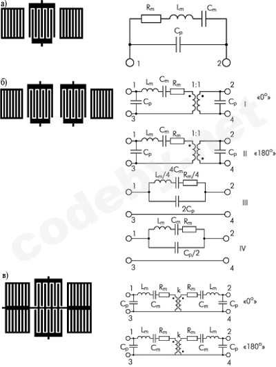

вот что я нашёл по ПАВ....
Основой резонатора ПАВ является кварцевая пластина, вырезанная из монокристалла кварца. Ориентация пластины относительно осей монокристалла образует срез.
На поверхность кварцевой пластины нанес╦н тонкий слой металла. Чаще всего используется алюминий. В металле с использованием фотолитографии сформирована структура резонатора, состоящая из одного или двух преобразователей на встречных штырях (ВШП) и двух отражательных реш╦ток.
Электрический высокочастотный сигнал посредством преобразователей создаёт на поверхности кварца механические (акустические) колебания, распространяющиеся в виде волны. Такая волна получила название - поверхностная акустическая волна (ПАВ). Скорость ПАВ в кварце в 100000 раз меньше скорости электромагнитной волны. Медленное распространение акустической волны является основой миниатюризации приборов ПАВ. Максимальная эффективность преобразования достигается на частоте синхронизма, то есть на такой частоте подводимого электрического сигнала, когда длина волны акустических колебаний совпадает с пространственным периодом электродов преобразователя. На частоте 433,92 МГц длина волны акустических колебаний составляет 7 мкм.
применение в резонаторе кварцевой пластины, хоть и на меньшую частоту, уже гарантирует, с высокой долей, стабильность частоты...
