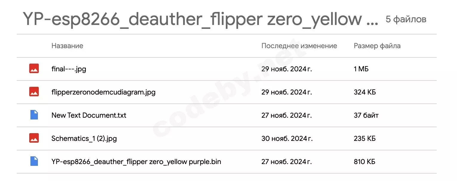

Далее подключим плату к нашему устройству и скачаем прошивку YP-esp8266_deauther_flipper zero_yellow purple.bin.rar

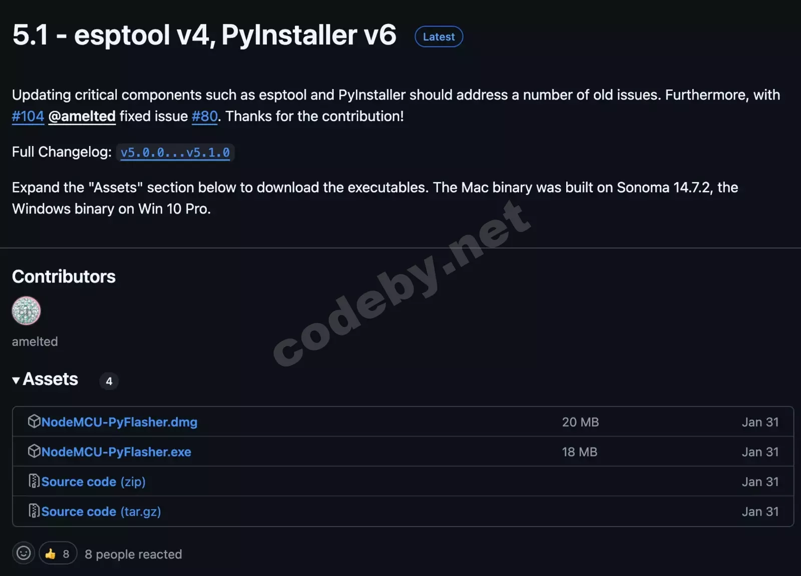

Далее зайдем в программу NodeMCU PyFlasher и выберем в качестве файла прошивки ранее загруженный файл, а так же установим следующие параметры
После записи прошивки на плату, вы должны увидеть надпись, что прошивка успешно загружена

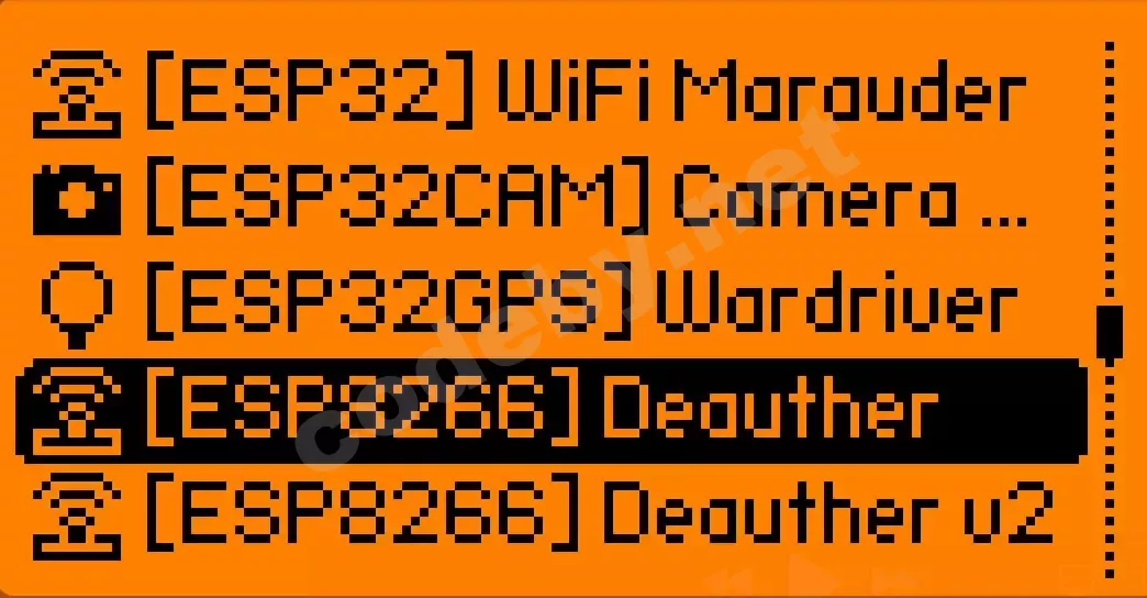

Внутри “Apps” переходим в деррикторию GPIO/ESP, в ней должны находиться предзагруженные функции для работы с GPIO (данные функции устанавливают совместно с прошивкой Unleashed) для плат типа ESP
После этого выбираем функцию, которая соответсвует нашей прошивке, в нашем случае это [ESP8266] WiFi Deauther

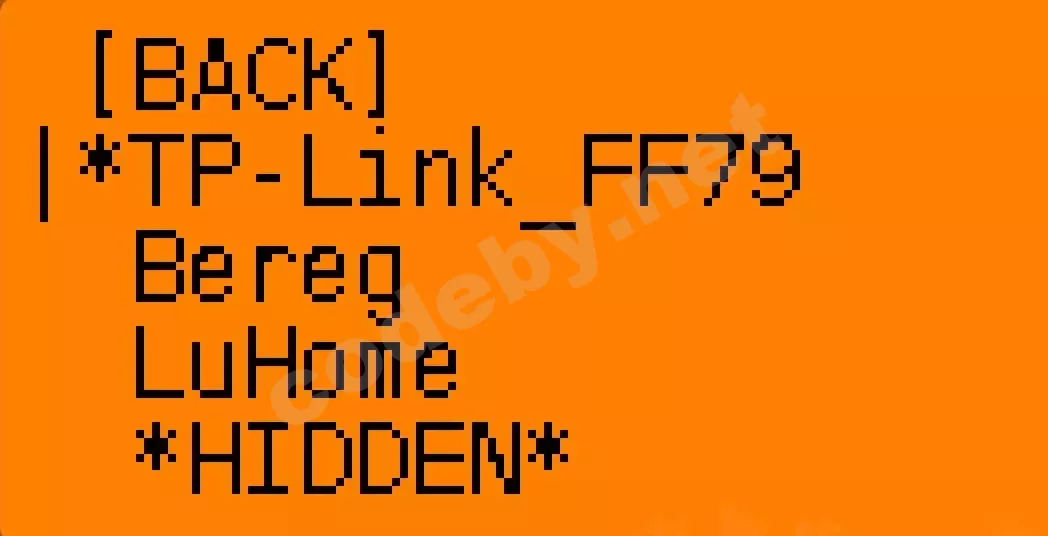

После успешной инициализации нашей платы мы увидим главное меню с функциями сканирования, выбора определенной сети, атаки и мониторинга пакетов

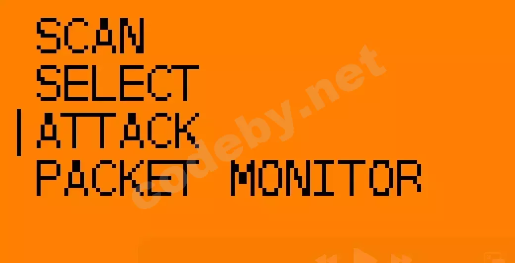

После завершения сканирования мы можем выбрать цель для атаки и перейти в пункт Атака
В пункте атака, мы вибраем один из трех пунктов

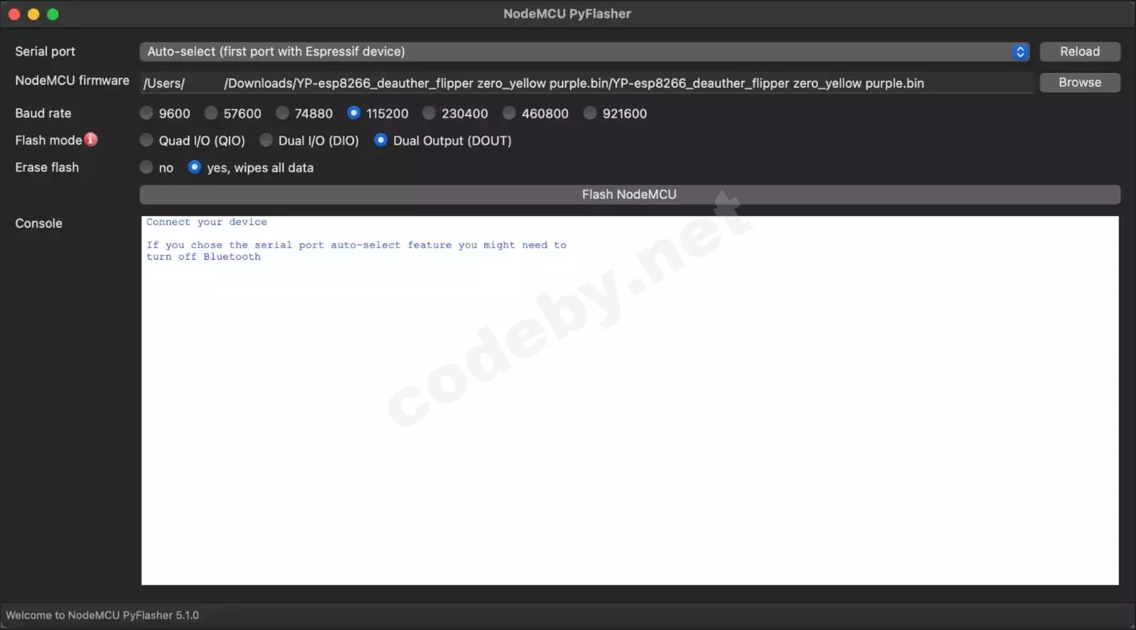

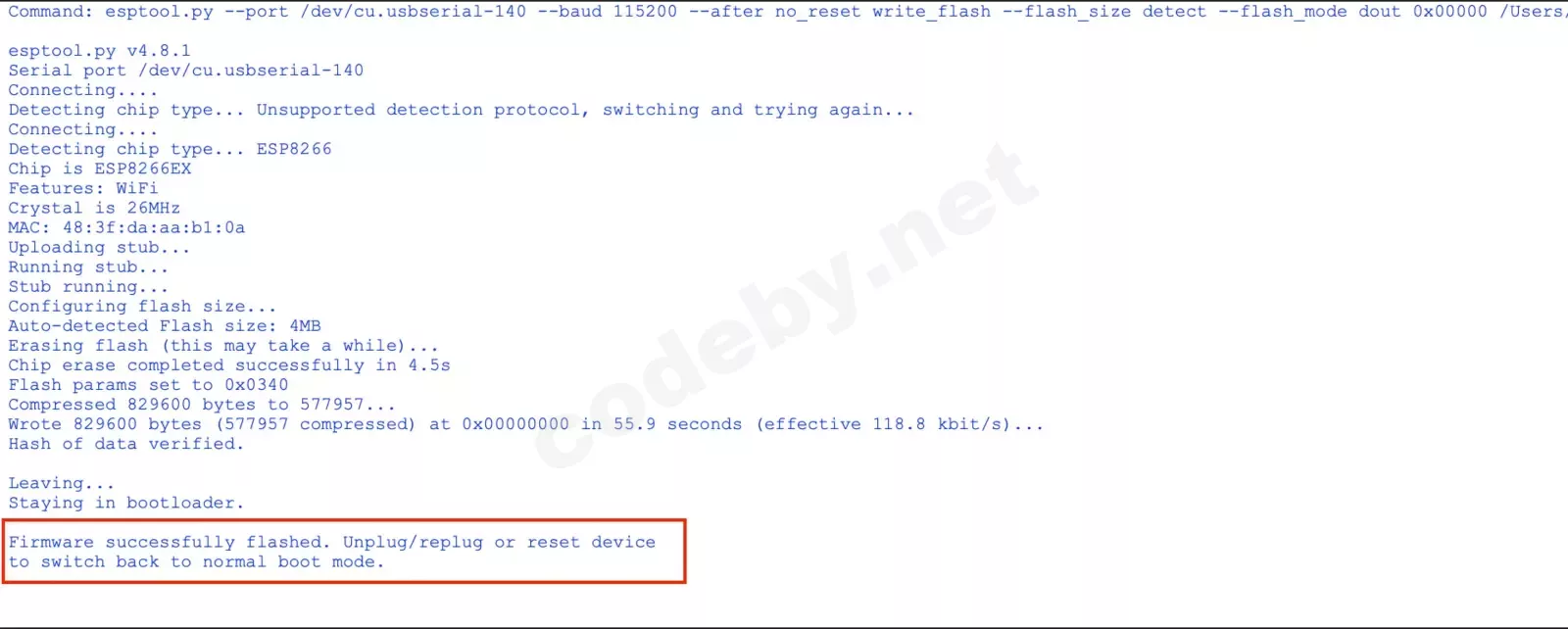

Для начала установим программу для загрузки прошивки на саму плату - NodeMCU PyFlasher из github’a GitHub - marcelstoer/nodemcu-pyflasher: Self-contained NodeMCU flasher with GUI based on esptool.py and wxPython. Для установки нам достаточно скачать приложение с гитхаба и запустить его.Далее подключим плату к нашему устройству и скачаем прошивку YP-esp8266_deauther_flipper zero_yellow purple.bin.rar
- Baud Rate: 115200 (Эта скорость используется как стандарт для загрузки прошивок, обеспечивая баланс между стабильностью и быстродействием)
- Flash mode: DOUT
DOUT (Direct OUT) - режим прошивки микроконтроллера ESP8266, который используется для непосредственной записи прошивки во флеш-память устройства. Это один из стандартных параметров при прошивке ESP8266 через NodeMCU PyFlasher.

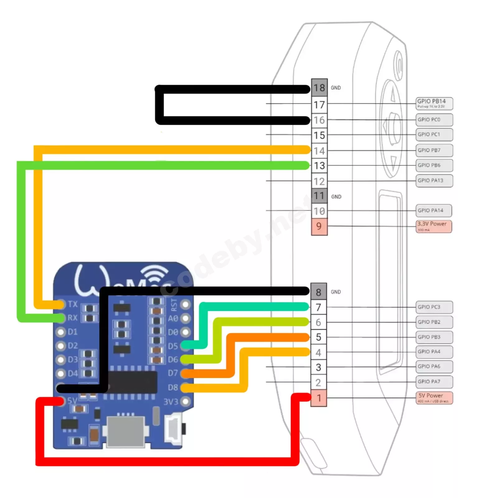

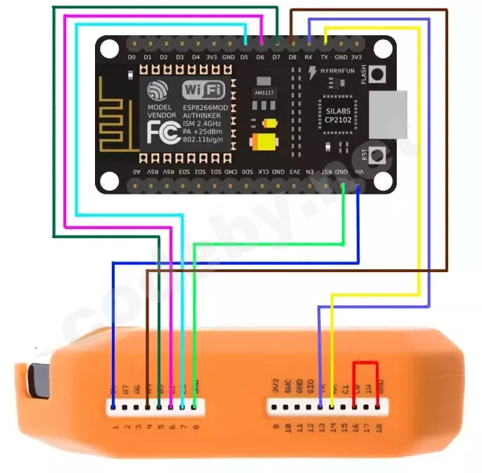

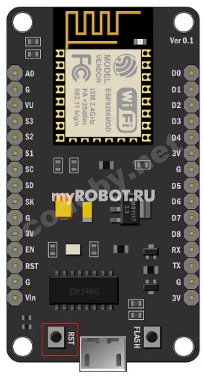

После этого мы можем отключать плату от устройства и переходить к подсоединению. Для этого нам понадобятся 9 проводов, которые мы подключаем в соответсвии с этой схемой
В случае, если у вас плата Mini формфактора - то вы можете воспользоваться данной схемой

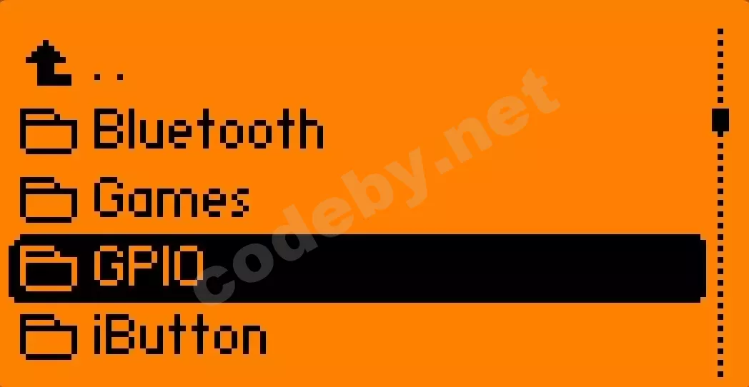

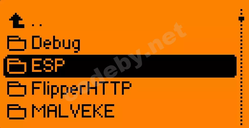

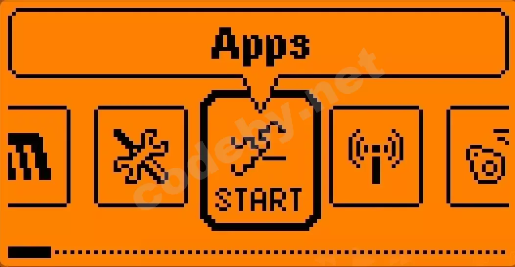

После подключения всех проводов в соответсвии со схемой мы можем перейти в меню флиппера и перейти в “Apps”Внутри “Apps” переходим в деррикторию GPIO/ESP, в ней должны находиться предзагруженные функции для работы с GPIO (данные функции устанавливают совместно с прошивкой Unleashed) для плат типа ESP

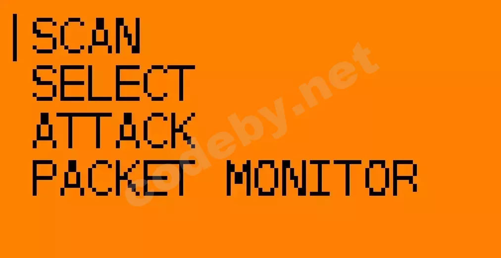

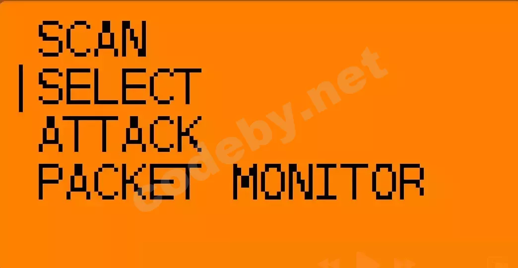

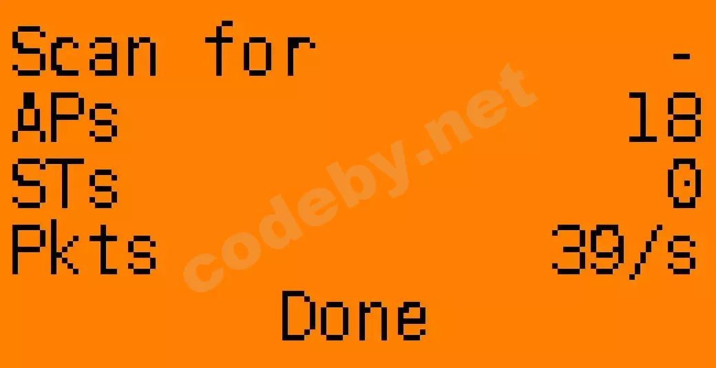

6.1.3 Сканирование целей

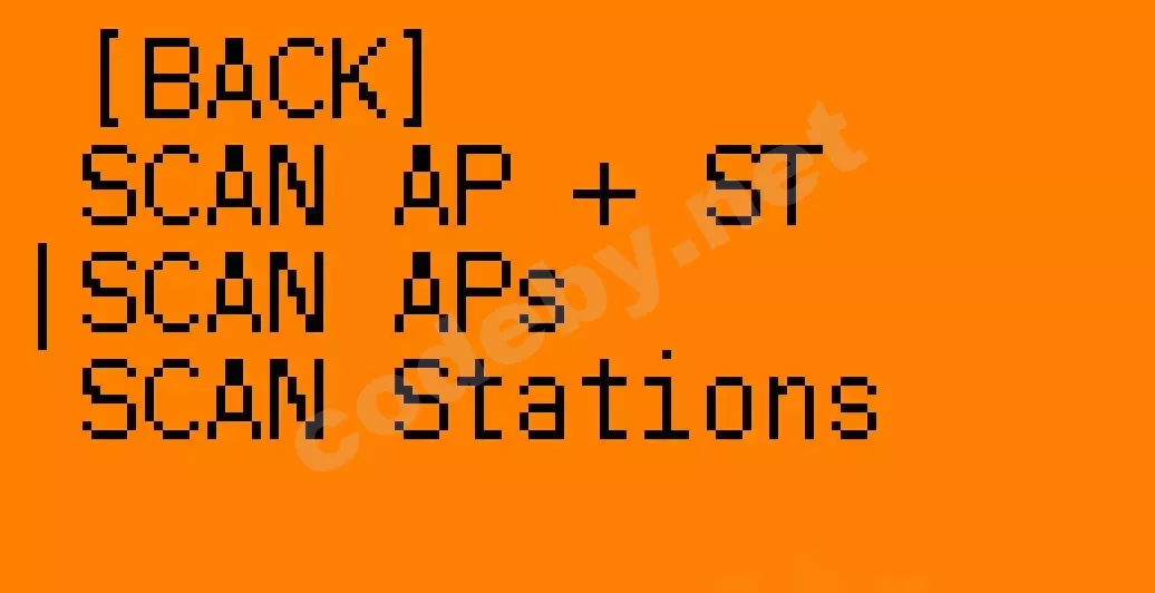

Для начала нам нужно просканировать все доступные точки WiFi - для этого перейдем в SCAN и выберем пункт Scan APS6.1.4 Выбор цели

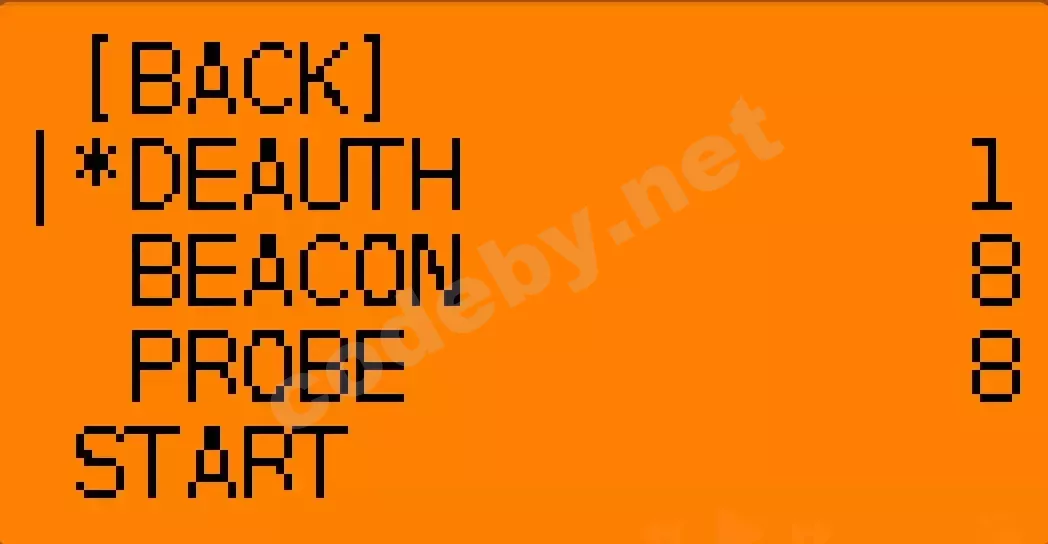

6.1.5 Атакуем
- Deauth (деаутентификация): Прерывает соединение устройств с точкой доступа, отправляя поддельные кадры “deauthentication”. Это вызывает временную потерю соединения.
- Beacon (маяковая подделка): Создаёт множество фальшивых точек доступа с произвольными именами (SSID), перегружая сеть и вводя в заблуждение пользователей.
- Probe (сканирование запросов): Отслеживает устройства, ищущие определённые точки доступа, и использует их запросы для генерации фальшивых сигналов.
