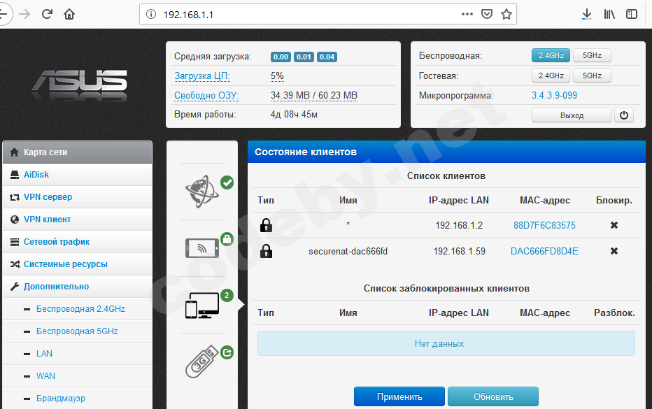

Мой цифровой друг (имеется ввиду компьютер) связан с "паутиной" с помощью роутера.
Как у многих из нас, у меня имеется возможность воткнуть кабель от провайдера в разъём RJ-45 сетевой карты, встроенной в материнскую плату. Но такой способ подключения лишил-бы меня многих возможностей, которые подарил мне мой маршрутизатор благодаря своему функционалу.
В этом месте пора уже объявить модель роутера: ей стал ASUS RT-N18U.

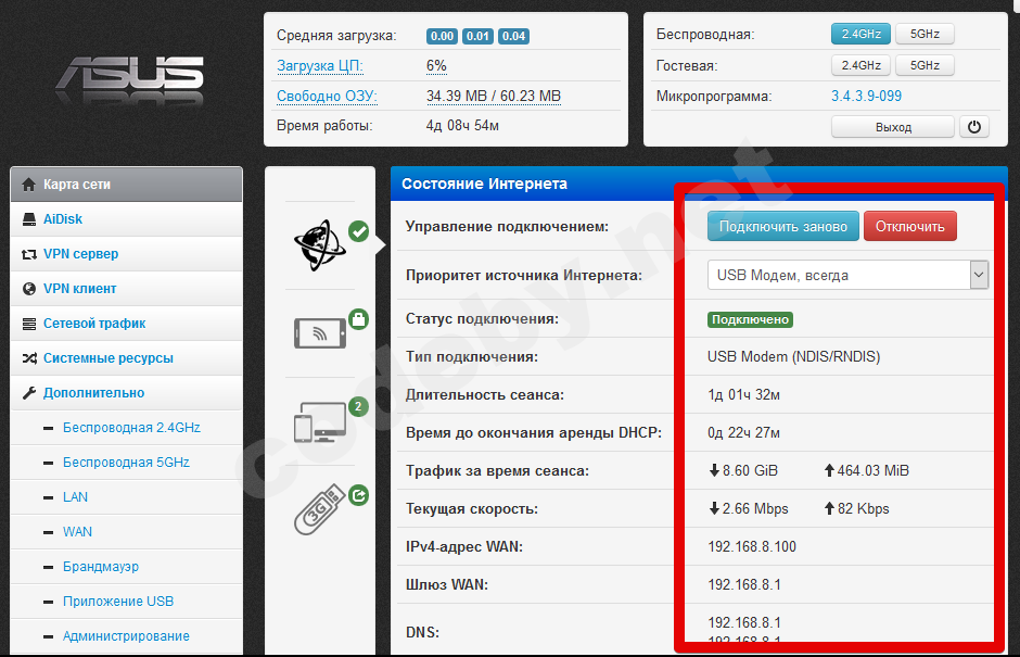

Эта возможность позволяет подключиться к двум провайдерам одновременно.
Вторым несомненным "плюсом" этого маршрутизатора является наличие двух USB- портов.
В этом месте, наверное, некоторые читатели догадались, к чему я "клоню" : один из USB-портов можно назначить WAN-портом и присоединить к нему USB-модем.

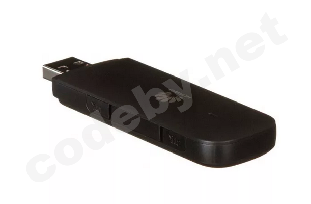

Сейчас наступает очередь обзора USB-модема.
Мои интернет начинается с этого крошечного "свистка"и он играет немалую роль в моей анонимности.

В частности, мой USB-модем у оператора связи МТС имеет название - МТС 827F/829F, у МегаФона - МегаФон M150-2. Билайн назвал его - E3372 /E3370, а TELE2 - E3372h-15.
По сути, упомянутый USB-модем выпущен китайской фирмой Huawey и является моделью Huawey E3372h.
Многообразию "допиленных" и "перепиленных" прошивок, написанных энтузиастами для этой модели модема можно посвятить отдельную статью. В рамках ЭТОЙ статьи необходимо отметить лишь тот факт, что для данного модема существуют 2 принципиально разных типа прошивок - STICK и HILINK.
Прошивки взаимозаменяемы, то есть в любой модем можно прошить любую прошивку.

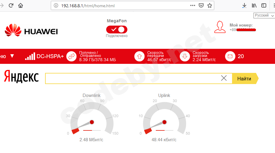

В зависимости от прошивки, модем Huawey E3372h может по-разному восприниматься операционными системами. С прошивкой STICK устройство ведет себя как классический USB-модем.
С прошивкой HILINK модем работает в режиме роутера, и представляется компьютеру в виде сетевого интерфейса.
Мой интерес привлекла возможность работы упомянутого модема в роли сетевого интерфейса со своим IP-адресом.
Не буду томить читателя (наверняка статья уже затянулась, а я и половину задуманного не написала)
и сообщу, что на моём "железе" прижились и отлично себя чувствует следующие версии прошивок :
Версия прошивки от "железа" - E3372h-153_Update_22.323.01.00.00_M_AT_05.10.bin
Версия прошивки от вэб-интерфейса - WEBUI_17.100.17.00.143_HILINK_Mod1.16_V7R11_CPIO.bin

1. В таком варианте прошивка от роутера ASUS отлично уживается с USB-модемом : каждое устройство имеет свой сетевой адрес, вэб интерфейс и у меня имеется возможность управлять каждым из роутеров из окна браузера:
  • ASUS имеет сетевой адрес 192.168.1.1
  • HUAWEY имеет сетевой адрес 192.168.8.1

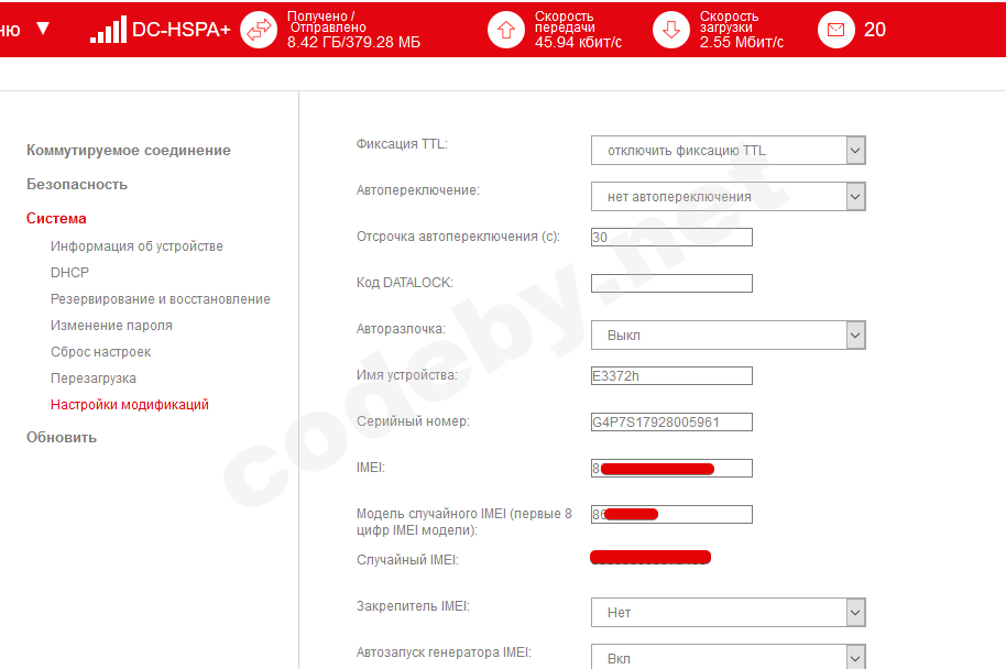

2. Недокументированная возможность данной версии прошивки HUAWEY позволяет менять IMEI (идентификационный номер) устройства прямо из окна браузера.
На скриншоте хорошо виден случайно сгенерированный IMEI.
Лёгким движением руки он может быть изменён.
Ну разве это не шаг к тому, что принято называть анонимизацией ?

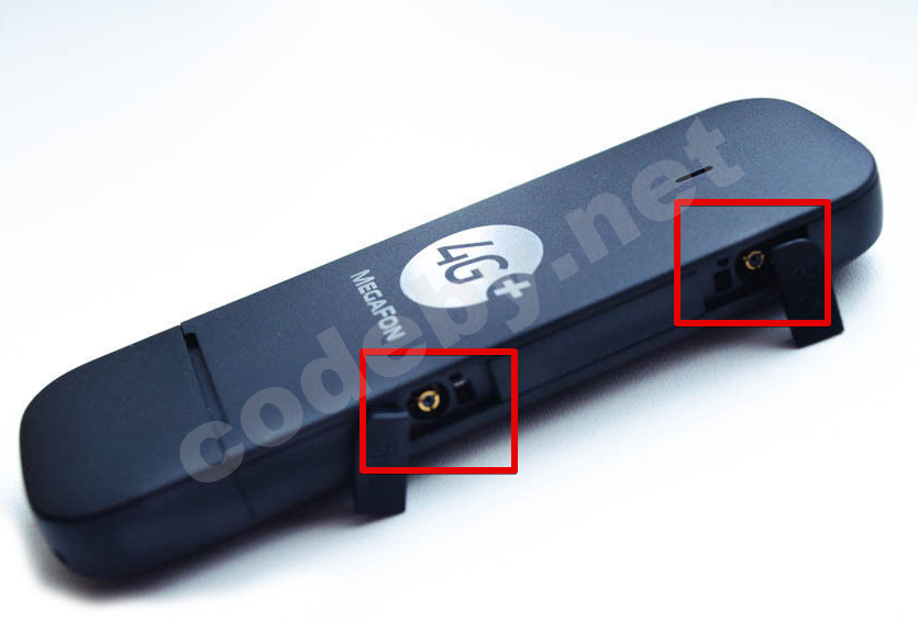

Смена IMEI и возможность установки VPN-клиента далеко не основная возможность рассматриваемого USB-модема. Обратите внимание на внешний вид 'этого 4-G модема. Сбоку у него имеется два разъёма для подключения внешней антенны.
В этих двух крошечных разъёмах заключается самая главная "вкусняшка" этой статьи.

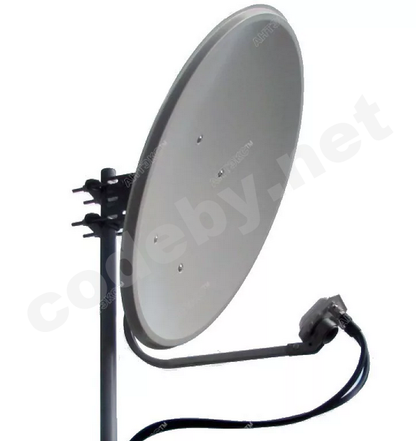

С этой целью к антенным разъёмам модема предлагаю подключить .... (барабанная дробь)... СПУТНИКОВУЮ тарелку !.
Не пугайтесь, всё просто.
Если быть более точной, то к антенным разъёмам устройства я предлагаю (не только предлагаю, но и на практике осуществила) 4G - облучатель для офсетной или прямофокусной тарелки.
Примерно вот так выглядит эта конструкция.
Такая антенна имеет узкую диаграмму направленности и обладает высоким коэффициентом усиления. Она способна принимать сигнал от станции, находящейся от модема на расстоянии более 100 километров. Это - реальность.
Идентифицировать местоположение пользователя в таких условиях намного сложнее, чем без антенны, согласитесь. Никому и в голову не придёт искать злоумышленника на расстоянии в диаметре 100 км от станции.

Как будет вести себя станция, когда пойдет сильный снег и очень сильно ухудшиться сигнал, она переключиться к ближайшей станции в радиусе 5 км?
Одним из показателей устойчивого сигнала является диаметр спутниковой тарелки; чем он больше, тем более устойчивый получится приём. Снег оказывает влияет на приём UMTS сигналов так-же, как на приём сигнала со спутника: густой снегопад, залепивший антенну, намного снижает качество приёма.
То следует отметить некоторое отличие настройки спутниковой тарелки между направлением на спутник и направлением на наземную сотовую вышку.
При направлении на спутник зеркало антенны оказывается смотрящим немного вверх и возможно налипание снега на антенну.
В описанном случае антенна направлена на наземную станцию и вне зависимости от того, является она прямофокусной или оффсетной, её зеркало визуально направлено вниз.
Примерно вот о чём я пишу:
При таком расположении плоскости антенны в пространстве, возможность налипания снега - незначительна.
Из собственного опыта могу утверждать, что никаких трудностей с налипанием снега на практике не бывает.

Думаю, что ни для кого не является секретом тот факт, что IMEI устройства характеризует его характеристики ))
Во выдала ))
ЩАС растолкую на примерах.
Вообще говоря, смене IMEI можно посвятить отдельную статью, так как этот процесс требует от пользователя определённой адекватности ))
В случае, если пользователь сгенерирует «Invalid IMEI», то вместо желаемой анонимности получит обратный эффект: он привлечёт к себе внимание всех, кому не лень.
IMEI устройства - вовсе не случайный набор цифр по следующим причинам:
Разным операторам связи принадлежат различные номера.
Разным устройствам (смартфорнам, планшетам, модемам) также принадлежат различные диапазоны номеров.
В рамках этого поста не буду вдаваться в глубокие подробности )
От того, с каким IMEI пользователь вышел в сеть, зависит "отношение" к нему со стороны программного обеспечения на стороне оператора, работников оператора, ... ну и работников ИНЫХ структур ))
Вовсе не стоит генерировать крутой номер типа "000000000000".
Корректность IMEI можно проверито в интернете на соответствующих сайтах.
Вот пример одного из них.
http://www.imei.info/

отличная статья! Скажи пожалуйста где можно взять эти прошивки:
Спасибо)
На днях планирую выложить продолжение статьи.
Там пойдёт речь о перепрошивках обоих упомянутых роутеров.
Ссылки на все прошивки будут в статье.
Не пропадай, следи за статьями на форуме ))

Скажи, а реально перепрошить мегафон модем?
На 4pda я не нашел прошивки, там все ссылки не рабочие
Буду ждать твои статьи!
Ты крутая) \/
Ох, ЛЕО, что-то подсказывает мне, что твой пост из области социальной инженерии ))
Прошить модем Мегафон 150-2 - реально.
Даже более, чем реально ))
Сылки на 4 pda кажутся тебе нерабочими потому, что скачать файлы по ним ты хочешь не зарегистрировавшись на том форуме.
Зарегистрируйся там и увидишь, как форум повернётся к тебе лицом, и все ссылки станут рабочими и трава зеленее, небо станет более чистым, и вода более мокрой )
Если в твоём вопросе присутствует хоть часть вопроса, то модем Мегафон 150-2 прошивается по следующей видео-инструкции.
