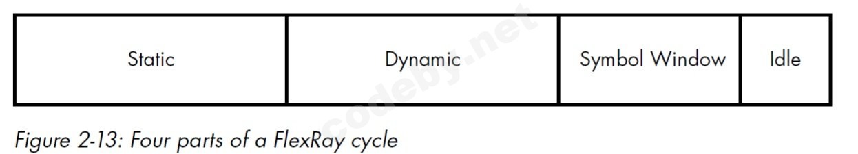

Цикл FlexRay можно рассматривать как пакет. Длина каждого цикла определяется во время разработки и должна состоять из четырех частей, как показано на рисунке 2-13.

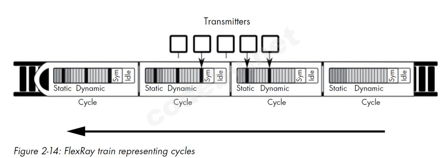

Статический сегмент содержит зарезервированные слоты для данных, которые всегда представляют одно и то же значение. Слоты динамического сегмента содержат данные, которые могут иметь разные представления. Окно символа используется сетью для сигнализации, а для синхронизации используется сегмент бездействия (тихое время). Самая маленькая единица времени на FlexRay называется макротипом, который обычно составляет одну миллисекунду. Все узлы синхронизируются во времени, и они одновременно запускают свои макротипные данные. Статический раздел цикла FlexRay содержит заданное количество слотов для хранения данных, вроде пустых вагонов. Когда ECU необходимо обновить статический блок данных, он заполняет свой определенный слот или автомобиль; каждый ECU знает, какой автомобиль определен для него. Эта система работает, потому что все участники шины FlexRay синхронизируются по времени. Динамический раздел разбивается на мини-слоты, обычно один макротип длинный. Динамический участок обычно используется для менее важных, прерывистых данных, таких как внутренняя температура воздуха. По мере прохождения мини-шины ECU может выбрать заполнение мини-столбца данными. Если все мини-ячейки заполнены, ECU должен ждать следующего цикла. На рисунке 2-14 циклы FlexRay представлены в качестве вагонов поезда. Передатчики, ответственные за заполнение информации для статических слотов, делают это при прохождении цикла, но динамические слоты заполняются на основе первого, первого. Все вагоны-вагоны имеют одинаковый размер и представляют собой временные детерминированные свойства FlexRay.
Окно символа обычно не используется напрямую большинством устройств FlexRay, а это значит, что, думая, как хакер, вы обязательно должны столкнуться с этим разделом. Кластеры FlexRay работают в состояниях, которые контролируются менеджером состояния FlexRay. Согласно стандарту AUTOSAR 4.2.1, эти состояния выглядят следующим образом: готовность, пробуждение, запуск, остановка, онлайн, онлайн-пассив, только ключи и низкий уровень холодоснабжения. Хотя большинство государств очевидны, некоторые нуждаются в дальнейшем объяснении. В частности, онлайн - это нормальное состояние связи, тогда как онлайн-переход должен происходить только при наличии ошибок синхронизации. В режиме онлайн-передачи данные не отправляются и не принимаются. Keyslot-only означает, что данные могут передаваться только в ключевых слотах. Низкий уровень холодоустойчивости означает, что шина все еще работает в полном режиме связи, но использует только кадры синхронизации. Существуют также дополнительные операционные состояния, такие как конфигурация, спящий режим, только прием и резервное копирование.

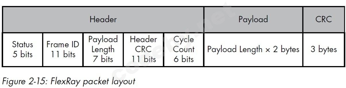

Фактический пакет, который использует FlexRay, содержит несколько полей и вписывается в цикл в статическом или динамическом слоте (см. Рис. 2-15).
Битами состояния являются:
• Зарезервированный бит
• Индикатор преамбулы полезной нагрузки
• Индикатор NULL-кадра
• Индикатор синхронизации кадра
• Индикатор начальной загрузки
Идентификатор кадра - это слот, который пакет должен быть передан при использовании для статических слотов. Когда пакет предназначен для динамического слота (1-2047), идентификатор кадра представляет приоритет этого пакета. Если два пакета имеют один и тот же сигнал, выигрывает тот, который имеет наивысший приоритет. Длина полезной нагрузки - это число в словах (2 байта) и может содержать до 127 слов, что означает, что пакет FlexRay может нести 254 байта данных - более чем в 30 раз больше, чем для CAN-пакета. Заголовок CRC должен быть очевиден, а количество циклов используется как счетчик связи, который увеличивается каждый раз, когда начинается цикл связи. Одна из очень аккуратных вещей о статических слотах заключается в том, что ECU может читать ранее статические слоты и выводить значение на основе этих входов в одном цикле. Например, скажем, у вас есть компонент, который должен знать положение каждого колеса, прежде чем он сможет вывести любые необходимые настройки. Если первые четыре слота в статическом цикле содержат каждое положение колеса, электронный блок калибровки может читать их и все еще иметь время, чтобы заполнить более поздний слот с любыми настройками.

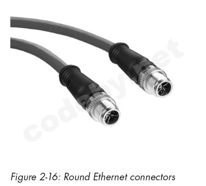

Поскольку MOST и FlexRay стоят дорого и теряют поддержку (консорциум FlexRay, похоже, расформирован), большинство новых автомобилей переходят на Ethernet. Реализации Ethernet различаются, но они в основном одинаковы как то, что вы найдете в стандартной компьютерной сети. Часто CAN-пакеты инкапсулируются как UDP, а аудио передается как голос поверх IP (VoIP). Ethernet может передавать данные со скоростью до 10 Гбит / с, используя непатентованные протоколы и любую выбранную топологию. Несмотря на отсутствие общего стандарта для трафика CAN, производители начинают использовать стандарт IEEE 802.1AS Audio Video Bridging (AVB). Этот стандарт поддерживает качество обслуживания (QoS) и формирование трафика, и он использует синхронизированные по времени UDP-пакеты. Для достижения этой синхронизации узлы следуют лучшим алгоритмом мастер-часов, чтобы определить, какой узел должен быть мастером синхронизации. Главный узел обычно синхронизируется с внешним источником синхронизации, таким как GPS или (в худшем случае) встроенным осциллятором. Мастер синхронизирует с другими узлами путем отправки временных пакетов (10 миллисекунд), подчиненный отвечает запросом на задержку, а смещение по времени рассчитывается из этого обмена. С точки зрения исследователя, единственная проблема с транспортным Ethernet-сетью заключается в выяснении того, как разговаривать с Ethernet. Возможно, вам понадобится сделать или купить собственный кабель для связи с кабелями Ethernet для транспортных средств, потому что они не будут выглядеть как обычные витые пары, которые вы найдете в сетевом шкафу. Как правило, разъем будет просто проводом, подобным тому, который вы подключили к ECU. Не ожидайте, что у разъемов будет свой собственный штекер, но если они это сделают, он не будет похож на разъем RJ-45. Некоторые разомкнутые соединители на самом деле круглые, как показано на рисунке 2-16.

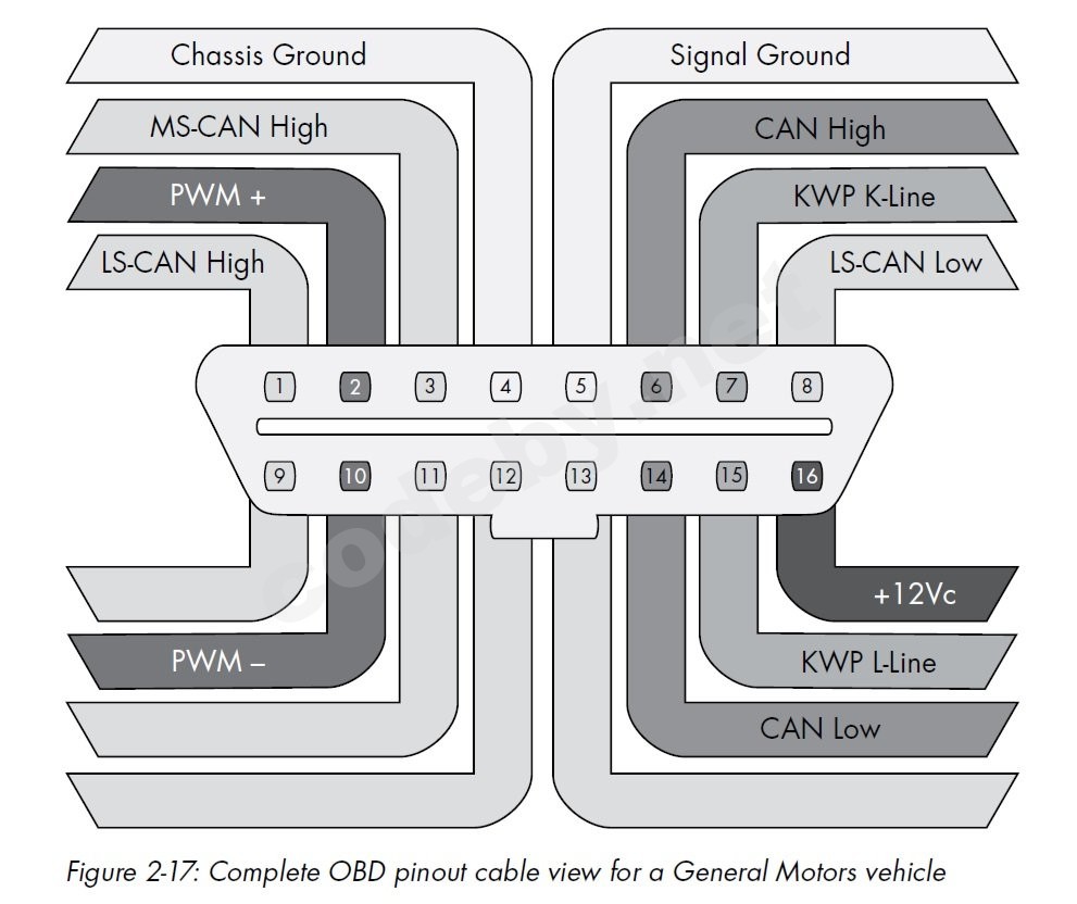

Остальные контакты в выводе OBD-II являются специфическими для изготовителя. Сопоставления отличаются от производителя, и это всего лишь рекомендации. Ваша распиновка может отличаться в зависимости от вашей марки и модели. Например, на рисунке 2-17 показана разводка General Motors.

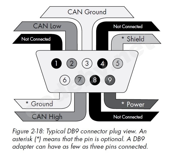

Обратите внимание, что разъем OBD может иметь более одной линии CAN, например, низкоскоростную линию (LS-CAN) или среднюю скорость (MS-CAN). Низкая скорость работает около 33 Кбит / с, средняя скорость составляет около 128 Кбит / с, а высокоскоростная (HS-CAN) - около 500 Кбит / с. Часто вы используете соединитель DB9-OBDII при подключении вашего сниффера к разъему OBD-II вашего автомобиля. На рисунке 2-18 показан вид вилки, а не кабель.

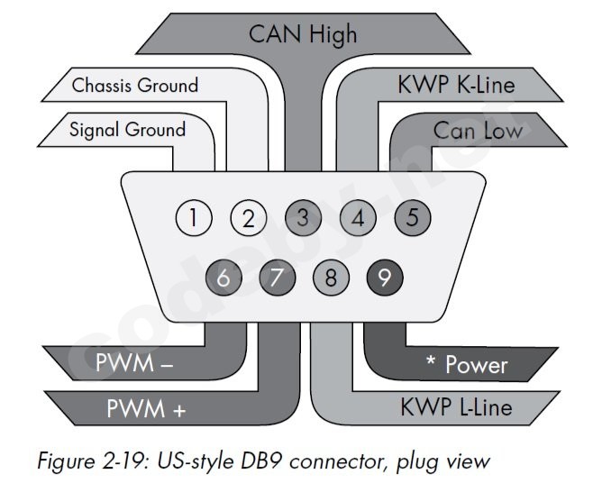

Эта распиновка является общей разводкой в Соединенном Королевстве, и если вы сами создаете кабель, этот самый простой в использовании. Однако некоторые снифферы, такие как многие щиты Arduino, ожидают разъем DB9 в американском стиле (см. Рис. 2-19).
Американская версия имеет больше возможностей и дает вам больше доступа к другим разъемам OBD, кроме CAN. К счастью, питание - это штырь 9 на обоих соединителях типа, поэтому вы не должны жарить своего сниффера, если вам удастся захватить неправильный кабель. Некоторые снифферы, такие как CANtact, имеют перемычки, которые вы можете установить в зависимости от того, какой кабель стиля вы используете.
