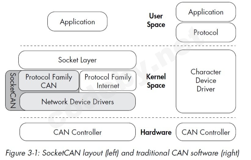

Когда вы начнете использовать CAN для связи с автомобилем, вы вполне можете найти его как мешанину различных драйверов и программных утилит. Идеальным было бы объединить CAN-инструменты и их различные интерфейсы в общий интерфейс, чтобы мы могли легко обмениваться информацией между инструментами. К счастью, есть набор инструментов с общим интерфейсом, и это бесплатно! Если у вас Linux или установлена Linux на виртуальной машине (VM), у вас уже есть этот интерфейс. Интерфейс, называемый SocketCAN, был создан на сайте разработки Open Source BerliOS в 2006 году. Сегодня термин SocketCAN используется для обозначения реализации CAN-драйверов в качестве сетевых устройств, таких как карты Ethernet, и для описания доступа приложений к шине CAN через интерфейс сетевого сокета.
В этой главе мы создадим SocketCAN, чтобы мы могли легко общаться с автомобилем.Volkswagen Group Research внесла свой вклад в реализацию оригинальной реализации SocketCAN, которая поддерживает встроенные CAN-чипы и драйверы карт, внешние USB-устройства и последовательные CAN-устройства, а также виртуальные CAN-устройства. Пакет can-utils предоставляет несколько приложений и инструментов для взаимодействия с сетевыми устройствами CAN, CAN-специфическими протоколами и возможностью настройки виртуальной среды CAN. Чтобы проверить многие примеры из этой книги, установите последнюю версию в виртуальной машине Linux в вашей системе. Новейшие версии Ubuntu могут использовать в своих стандартных хранилищах. SocketCAN связывается с сетевым стеком Linux, что упрощает создание инструментов для поддержки CAN. Приложения SocketCAN могут использовать стандартные вызовы сокетов C(язык программирования) с пользовательским семейством сетевых протоколов, PF_CAN. Эта функциональность позволяет ядру обрабатывать драйверы CAN-устройств и взаимодействовать с существующим сетевым оборудованием, чтобы обеспечить общий интерфейс и утилиты для пользовательского пространства. На рисунке 3-1 сравнивается реализация традиционного программного обеспечения CAN с объединенным SocketCAN.
С традиционным ПО CAN, приложение имеет свой собственный протокол, который обычно разговаривает с символьным устройством, например, с последовательным драйвером, а затем с фактическим аппаратным драйвером. Слева от рисунка SocketCAN реализован в ядре Linux. Создавая собственный семейство CAN-протоколов, SocketCAN может интегрироваться с существующими драйверами сетевых устройств, что позволяет приложениям обрабатывать интерфейс шины CAN, как если бы это был общий сетевой интерфейс.

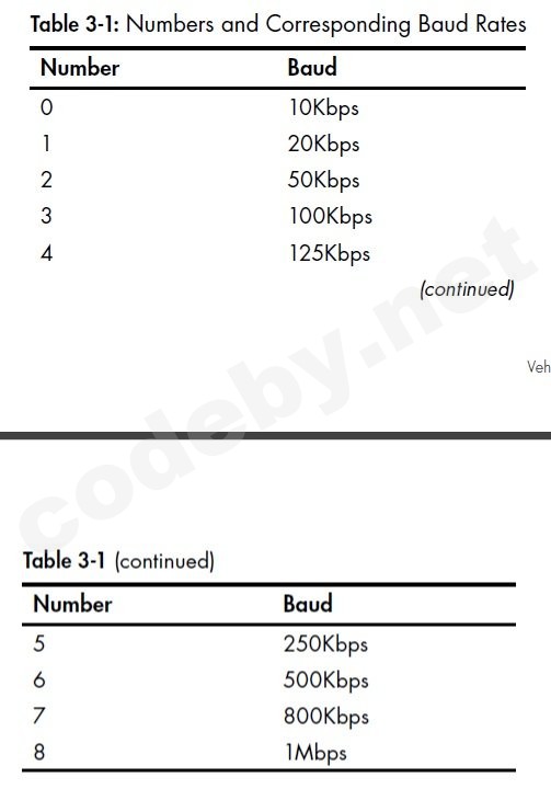

В таблице 3-1 перечислены номера, переданные на -s и соответствующие скорости передачи.
Как вы можете видеть, ввод -s6 подготавливает устройство для связи с сетью CAN-шины 500 Кбит / с. С этими параметрами вы должны теперь иметь устройство slcan0. Чтобы подтвердить, введите следующее:

Чтобы использовать один из USB-последовательных адаптеров, вы должны сначала инициализировать как серийное оборудование, так и скорость передачи данных на шине CAN:
$ slcand -o -s6 -t hw -S 3000000 /dev/ttyUSB0
$ ip link set up slcan0
- -o Открывает устройство
- s6 Устанавливает скорость и скорость передачи CAN-шины (см. Таблицу 3-1)
- -t hw Определяет управление последовательным потоком, будь то HW (аппаратное обеспечение) или SW (программное обеспечение)
- -S 3000000 Устанавливает последовательный бод или скорость передачи данных, скорость
