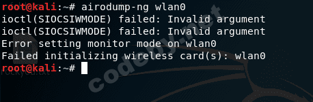

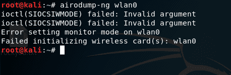

На виртуальной машине вмвар.Вот вроде как бы я не пойму, то ли нужно ставить то ли нет,при установке любой версии вмвара есть вай фай, но не запускается режим монитора v2
ну не работает вторая и третья версии этого адаптера как нужно. ни монитор не включается не иньекции не делает.... уже весь интернет завален предупреждениями. зачем деньги продолжают тратить и нервы...
реалтеки вообще для этих целей малопригодны...

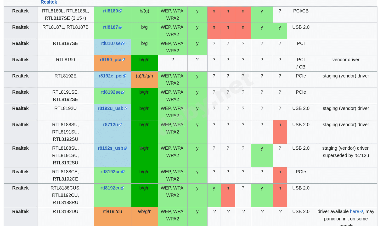

для вардрайвинга подходит только первая версия этого адаптера, она на чипе atheros AR9271, драйвер на этот чип уже есть в модулях ядра большинства дистрибутивов линукс. и этот чип поддерживает все нужные режимы. но вся беда в том, что первая версия снята с производства и в магазинах её уже не найдёшь....
Получается зря купил, ну хорошо, что тогда посоветуешь взять? помимо alfa
