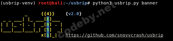

Для начала проверим работоспособность:
(usbrip-venv) root@kali:~/usbrip$ python3 usbrip.py banner
Если в итоге получили симпатичный баннер тулзы, можно мучить дальше:

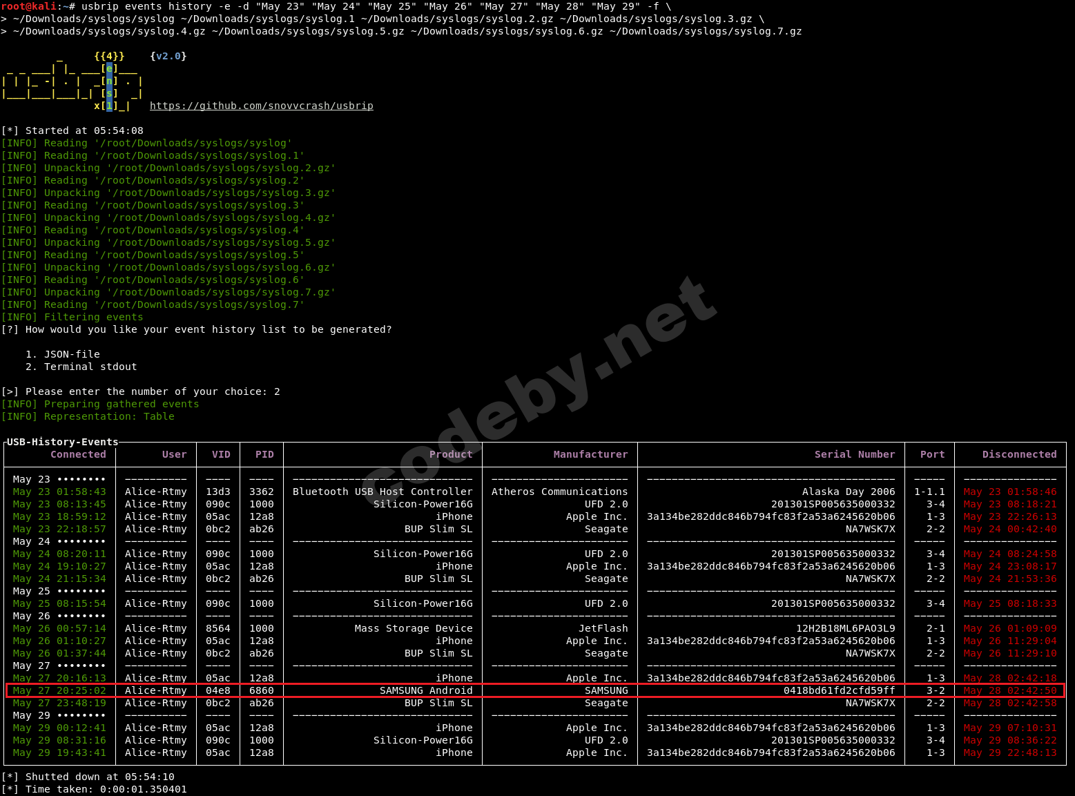

Мы будем пользоваться лишь одной функцией утилиты (к моему удивлению, этого оказалось достаточно), а именно – events history:
root@kali:~/usbrip$ python3 usbrip.py events history -e -d "May 23" "May 24" "May 25" "May 26" "May 27" "May 28" "May 29" -f <СПИСОК_СИСЛОГОВ_ДЛЯ_АНАЛИЗА>
Этим действием я попросил все внешние USB-устройства, подключенные к данному лэптому в период за 23.05-29.05. Конечно, вид команды, приведшей к нужному результату (обличению злодея), был получен методом проб и ошибок, и вам я представляю только конечный вариант. Почему выбран именно такой временной отрезок, будет сказано ниже.
Прошу обратить внимание, что я выполнил установку, поэтому могу запускать прогу откуда угодной из терминала (устанавливал, потому что покопался в ней несколько дольше, чем планировал, но для описываемого таска вполне достаточно портативного режима). В итоге я получил следующую картину:
Пока не обращаем внимание на выделенную область. Проанализируем полученную таблицу, отражающую, какие внешние устройства подключались к ноутбуку Алисы за указанный промежуток времени (кстати, добрались до имени пользователя, и это забавно, потому что девушку на самом деле зовут Алиса :LOL:).
Очевидны следующие паттерны:
  1. Каждое утро (перед работой?) Алиса подключает к ноутбуку флешку Silicon Power 16 Gb, затем отключает примерно через 5 минут.
  2. В вечернее время (после работы?) Алиса подключает свой айфон на зарядку к ноутбуку примерно на 4 часа (но иногда забывает и оставляет до утра).
  3. В вечернее время (ближе ко сну?) Алиса подключает жесткий диск Seagate BUP Slim SL примерно на 2,5 часа (смотрит кино/сериал?).
  4. НЕОЖИДАННО 27-го мая к ноутбуку Алисы в 20:25:02 по МСК подключается Ведроид Сосунг SAMSUNG Android к шине 3-2 примерно на 7 часов (выделено страшным красным прямоугольником).
После собранной информации позвонил другу с рассказом, и после разговора картина прояснилась от начала до конца.
