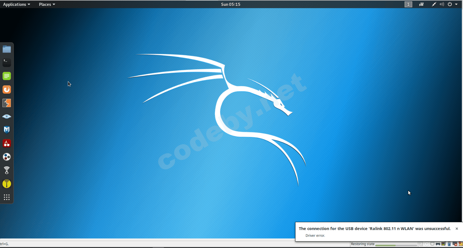

Купил антенну у Danets ''2200mW NextG USB-Yagi TurboTenna WiFi'', пробую подключить на VMWare Kali Linux выдаёт "the connection for the usb device ralink 802.11 n wlan was unsuccessful". Пробовал установить драйвера для RT2870/RT3070 Wireless Adapter всеми возможными Google решениями + снял iso образ с загрузочного CD и пробовал установить через Wine и DosBox в итоге то же самое. Инструкция по установке с официально сайта Danets также не дала результатов. Хотя на Host Linux Mint всё работает нормально. Проблема в несовместимости драйверов с Kali Linux или нужно купить другую антенну? Спасибо

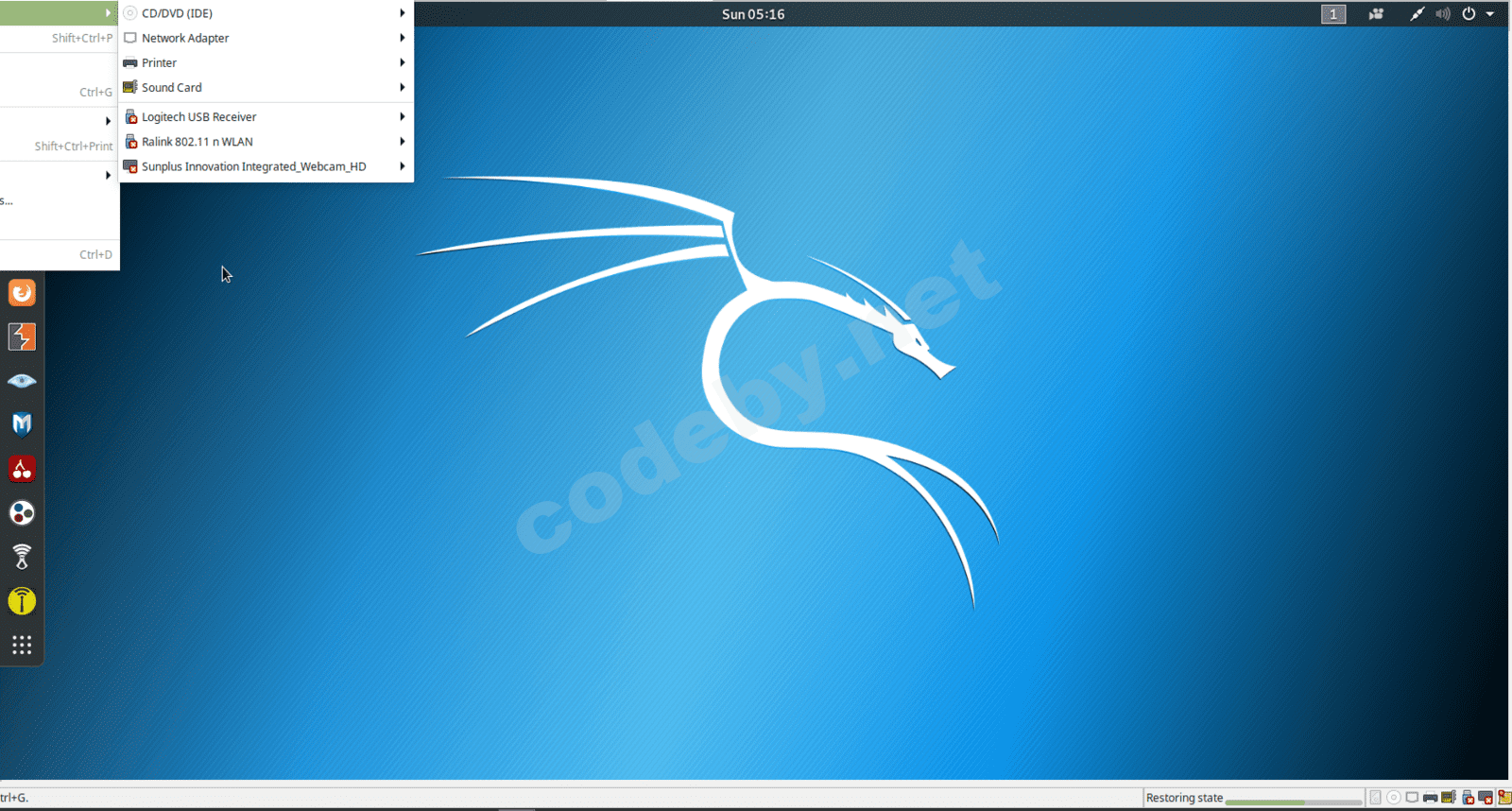

Похоже у тебя VMWare не видит само устройство. Настрой VMWare
VMware Workstation
VMWare видит все поключённые USB устройства
Попробуй выключить устройство в Windows (Панель управления-Системы-Диспетчер устройств-Сетевые адаптеры) и после этого снова через меню подключить в VMWare.
В списке подключенных устройств Kali у тебя нет его, возможно проблема не в драйверах, иначе было бы что-то вроде unknown usb device
У меня основа Linux Mint, пробовал через Virtual Network Editor сделать External Connection Bridged to interface устройства не вышло, с NAT или Host-only таже история
