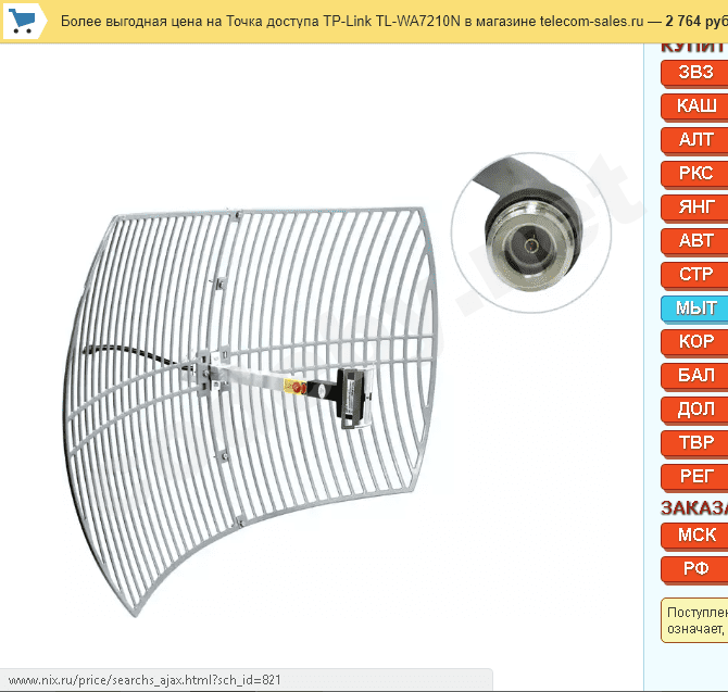

Не реклама, но сам работаю с узконаправленной TP-Link TL-ANT2424B 24dbi антенной 2.4 ГГц
Вес     3,5 кг
Диапазон частот     2,4 ГГц
Коэффициент усиления     24 дБи
VSWR (макс.)     1,5:1
HPBW / гор.(°)     10
HPBW / верт.(°)     14
Поляризация     Линейная; вертикальная
Тип     Направленная
Тип разъема     разъем N (N Female - Jack)
Длина кабеля     30 см
Крепление     Крепление на столбе
Применение     Вне помещений
Приблизительный радиус действия на скоростях 1/11/54 Мбит/с     56 км / 31,5 км / 4,44 км
Рабочая температура     -40℃~60℃
Температура при хранении     -40℃~60℃
Аксессуары (по выбору)     TL-ANT24EC6N TL-ANT24EC12N
TL-ANT24SP TL-ANT24PT
Комплект поставки     24 дБи сеточная параболическая антенна
Монтажный комплект
Руководство пользователя
Размеры     1000мм x 600мм
А вообще правильно рассчитаная и сделаная баночная антенна (cantenna) дает фору многим покупным антеннам.

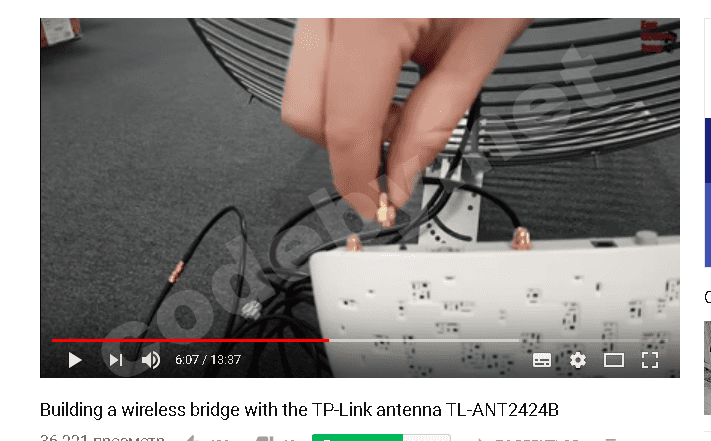

Вопросы!!!Как эта антена подключается к ноутбуку ,через какой разьём. через юизби или как витая пара?Я чайник!!!!Доп оборудование надо для подключения или нет?Самодельных антен хватает,но на них наверное надо какие то усилки ставить,антену сделали и не одну,а как её подключить к компу к ноуту мозгов не хватает!Весь нет лопатили,не где не нашли видео от а до я как это сделать.Помоги советом ДОБРЫЙ Человек - Пожалуйста.С Огромным Уважением.
Асустэк, а если правильно - то US роботикс
Форум хороший!!!Но что бы понят что пишут надо весь гугл и всю википею изучить.А можно писать для чайников по русски.
[doublepost=1509883274,1509881359][/doublepost]Я понимаю что эту антенну подключить на прямую к компу и ноуту не возможно?Только надо роутер покупать?Все видео на ютуб английские,.Обьясните пожалуйста!

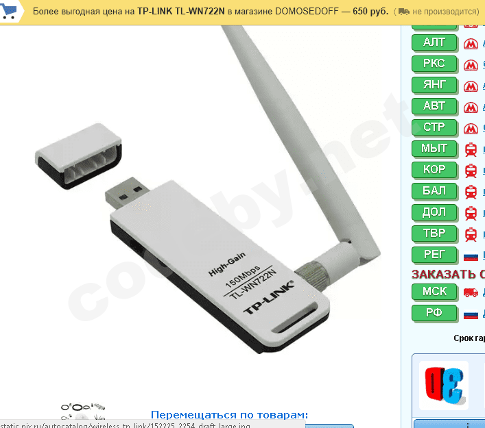

Вот эту антенну Антенна (направленная) TP-LINK TL-ANT2424B или самодельную надо,кабелем соединить с этим адаптором
Адаптер WiFi TP-LINK TL-WN722N.То есть у этого адаптора открутить маленькую антеннку и туда подсоединить кабель от большой антенны
и только потом в ком или ноут. Так или нет?????????

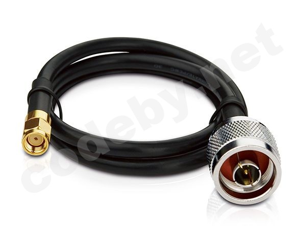

Именно так. Только еще кабель-переходник (разъём N male/RP-SMA male) с низким уровнем потерь нужен.
И все брать лучше на офсайте. Адаптер, кстати нужен первой версии прошивки. А то будет как в теме.
В общем, проконсультирую в ЛС если интересно. Пишите.
