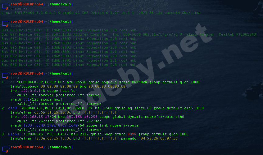

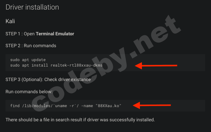

ой простите что то у меня другой адаптер скопипастился, но ваш AWUS036AC на чипсете Realtek RTL8812AU тоже будет работать он у меня сейчас основной, есть нюанс ставить придётся dkms, но тем не менее всё работает без нареканий, именно в Kali следует все три шага выполнить, у меня отлично работает Linux support for RTL8812AU based products - ALFA Network Docs
