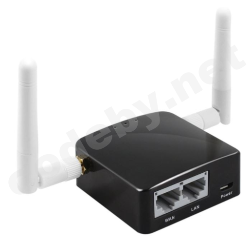

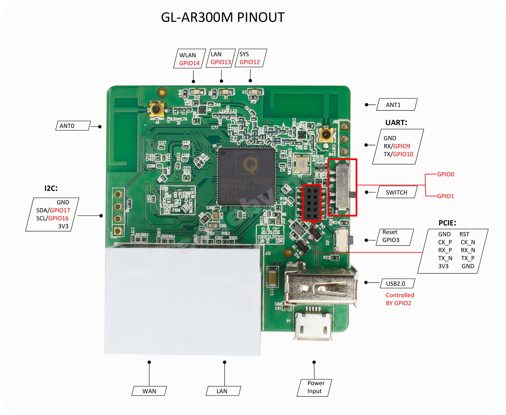

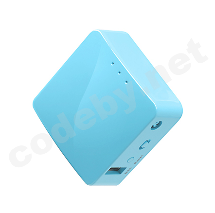

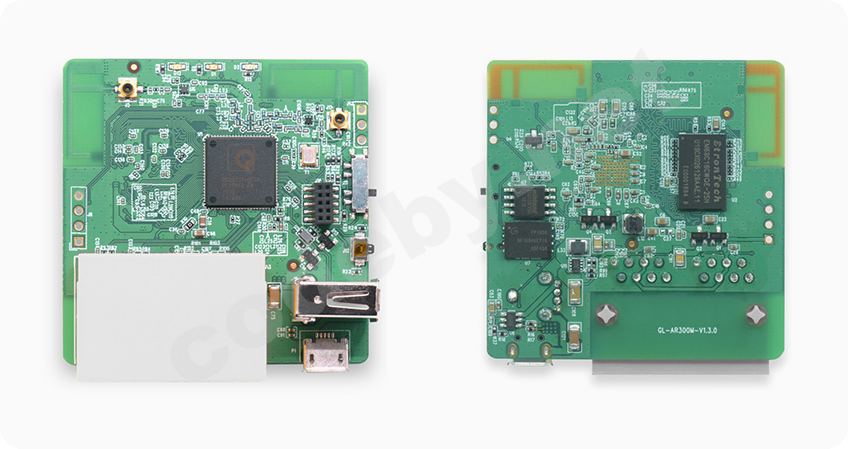

GL.iNet GL-AR300M
Самая новая модель "компактной" серии (39 г, 58x58x25 мм) роутеров GL.iNet. Выпущена в начале 2017 года. Лично я склонился именно к этому решению, так как никаких специфических предпочтений, вроде наличия 4GPIO и прочего, у меня нет.
- Процессор Qualcomm Atheros QCA9531 SoC, 650 МГц
- Cкорость соединения до 300 Мбит/с
- Стандарты связи: 802.11 b/g/n
- ОЗУ: 128 Мб DDR2 от EtronTech
- Флэш-память: 16 Мб (Nor) от Winbond + 128 Мб (Nand) от GigaDevice в стандартной и расширенной версиях
- Интерфейсы: WAN, LAN, USB 2.0, micro-USB (питание), PCIe, UART, GPIO
- Дополнительные выходы питания на плате: 5V и 3.3V
- Можно установить 2 внешние антенны разной мощности вплоть до 20dB в сумме
- Предустановлена OC Linux 3.18.20 OpenWrt СС 15.05, за счет этого возможна TOR-ификация траффика на уровне роутера
- Весит всего 39 г, имеет компактные размеры 58x58x25 мм
PoE — технология, позволяющая передавать устройству электроэнергию вместе с данными — в данном устройстве отсутствует.
Версия GL-AR300MD имеет на борту поддержку диапазона 5 ГГц (802.11ac), при этом скорость передачи увеличена до 433 Мбит/с. Кстати, чтобы добавить эту возможность в функционал стандартной версии, можно установив соответствующую PCIe карту.
Цена варьируется в зависимости от комплектации устройства — от $17.49 (скидка) до $45

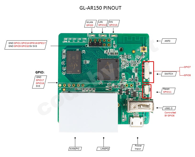

GL.iNet GL-AR150
После GL.iNet 6416, который больше похож на DIY-шкатулку, чем на полноценный роутер, GL-AR150 — самое простое устройство серии.
И самое дешевое (тут я слукавил, ибо цена GL-AR300M-Lite на официальном сайте всего $17.49 — его и берите).
- Процессор Qualcomm Atheros AR9331 SoC, 400 МГц
- Скорость соединения до 150 Мб/с
- ОЗУ: 64 Мб DDR2 от Elixir
- Интерфейсы: WAN, LAN, USB 2.0, micro-USB, UART, 4 x GPIO (для любителей моддинга)
- Максимальное усиление до 18dB; одна внешняя антенна (опционально)
- Предустановленная OC: Linux 3.10.49 OpenWrt Barrier Breaker
- PoE (опционально)
Цена (от минимальной до максимальной комплектации): $25—$34

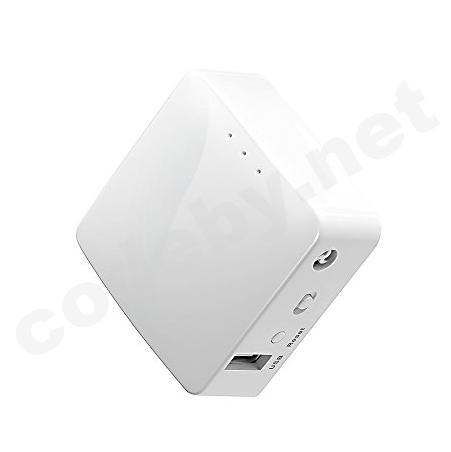

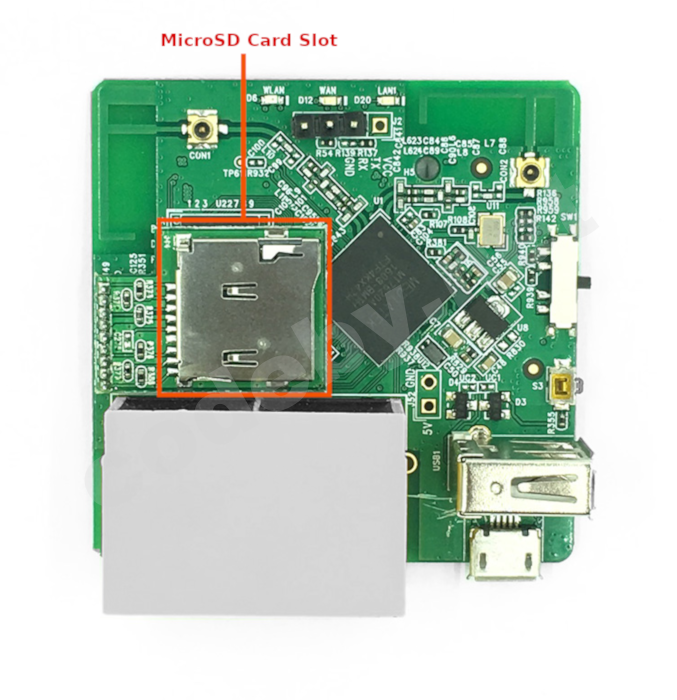

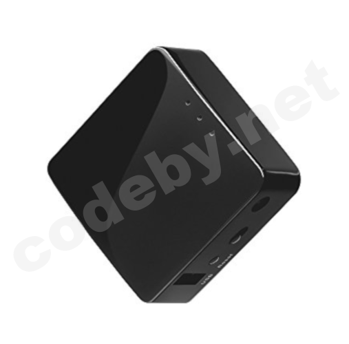

GL.iNet GL-MT300A "AZURE"
Модель отличается от других возможностью расширить ОЗУ до 256 Мб и поддержкой microSD объемом до 64 Гб.
Кроме того, разработчики добавили эксперементальную функцию поддержки облачных хранилищ ownCloud и PirateBox.
- Процессор MTK 7620A SoC, 580 МГц
- Интерфейсы: WAN, LAN, USB 2.0, micro-USB, TF Card Slot (до 128 Гб), UART
- Возможна установка 2 внешних антенн мощностью суммарно до 20dB
- Предустановлена OC Linux OpenWrt, поддерживаются облачные хранилища ownCloud и PirateBox
Цена: $21—$26 (без скидки - $30—$35)

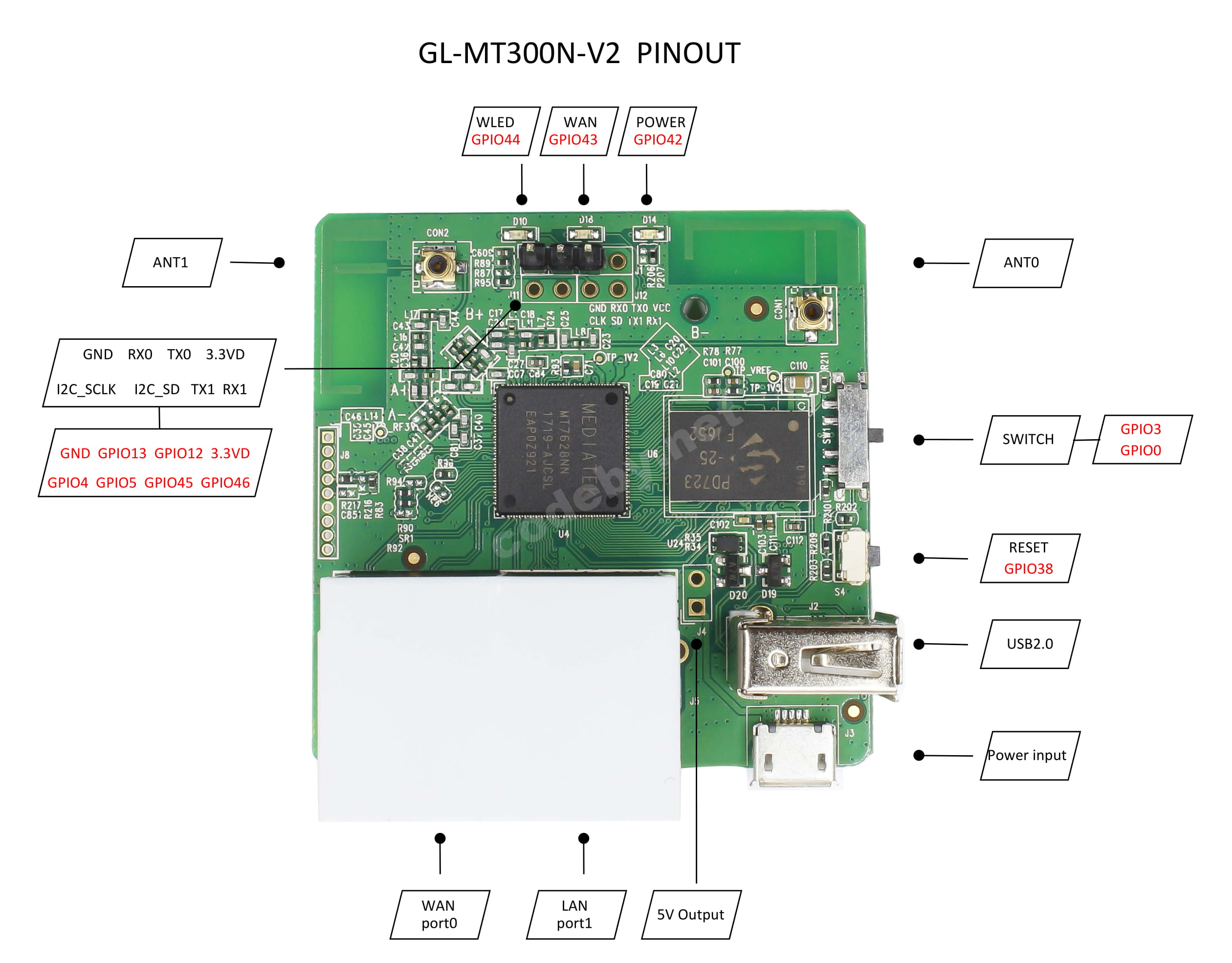

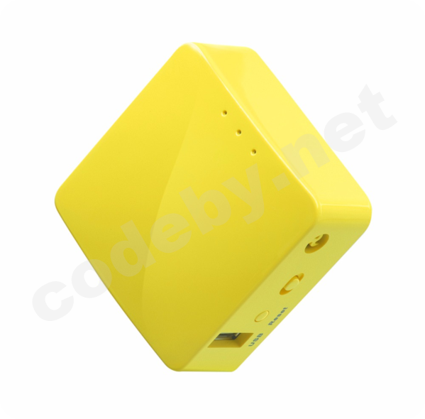

GL.iNet GL-MT300N-V2 "MANGO"
Обновленная версия популярного роутера линейки в сочной расцветке на процессоре MediaTek.
- Процессор MTK 7628NN SoC, 580 МГц
- ОЗУ: 128 Мб DDR2
- Можете установить 2 внешние антенны мощностью суммарно до 20dB
Цена: $19.99 (без скидки - $24.99)

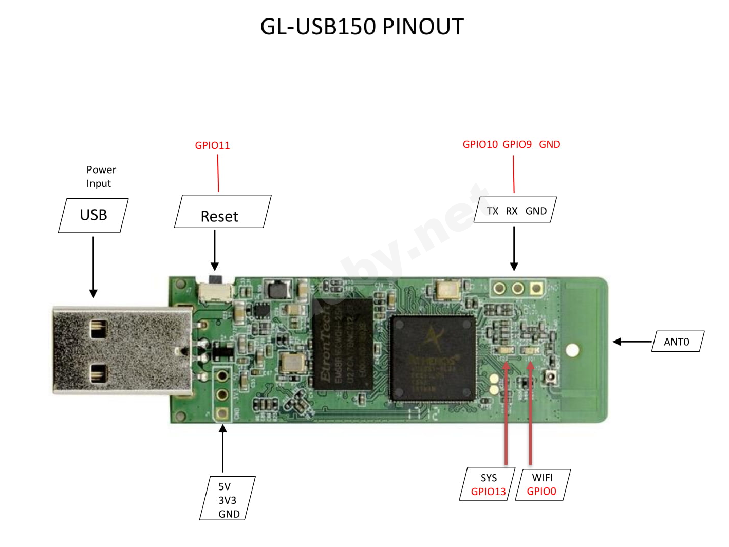

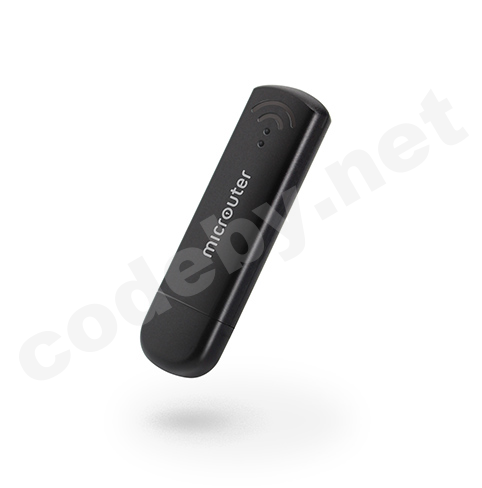

GL.iNet GL-USB150 Microuter
Миниатюрный роутер в форм-факторе флешки.
Удобно брать с собой, где бы ты ни был, чтобы бы ты ни делал.
- Процессор QCA 9331 SoC, 400 МГц
- Cкорость соединения до 150 Мбит/с
- Оперативная память: 64 Мб DDR2
- Интерфейсы: USB 2.0
Цена: $29.99
