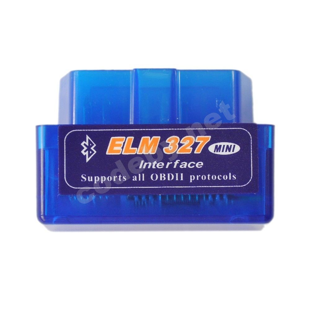

В этой статье я покажу Вам как подружить китайский ELM-327 Bluetooth адаптор с Kali-linux, а самое главное мы будем женить его с metasploit-oм и еще по иметь профит от этого. Овладев этой статьей Вы сможете удалять ошибки из авто!))

Подключаем OBD адаптор к разьему (заведенного)автоса, заводим Kали включаем Bluetooth в ноуте. Для подключения нужно узнать адрес OBD-ешки, есть для этого команда:

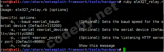

cd /usr/share/metasploit-framework/tools/hardware называется эта приблуда elm327_relay.rb
оцениваем её, то есть смотрим функционал:
Как вы можете видеть, в основном приблуда требует указать только два параметра это скорость (по умолчанию - 115200) и устройство для подключения (по умолчанию - / dev / ttyUSB0). Чтобы определить, какое серийное устройство использовать, проверьте утилиту Linux dmesg и grep для "tty" в моем случае это было ttyS0 и запускаем, устанавливая этим самым аппаратный мост:
ruby elm327_relay.rb -s / dev / ttyS0

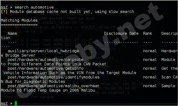

Запускаем (жениха) Metsploit и ищем модули для автомобилей : search automotive
а теперь о профите приведу только честный пример, берем модуль: use post/hardware/automotive/getvinfo
что он делает: модуль будет запрашивать и собирать все коды DTC (диагностические коды неисправностей) и другую информацию, такую как скорость, температура охлаждающей жидкости, VIN и даже очищать коды DTC. <<<--- а теперь по думайте, сколько стоит в Вашем регионе ошибки по стирать)))
Как видите профит можно по иметь)) про остальные модули я умолчу есть такая команда: use и info Читайте сами! Потом мне расскажите для чего они))

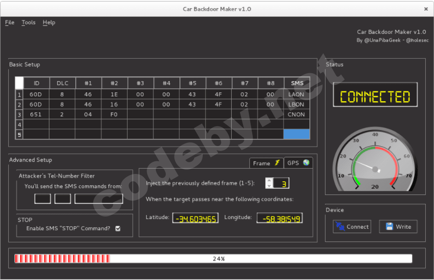

А вот за это большой респект. Давно бродит мысль делать диагностику ЭБУ машин по GPS. А то не всегда хочется ехать за 500 вёрст что бы определить неисправный датчик или блок... Осталось прикупить микрухи, прошить пик, и поэкспериментировать. Тем более что сейчас все машины оборудованы в обязательном порядке модулями GPS.
