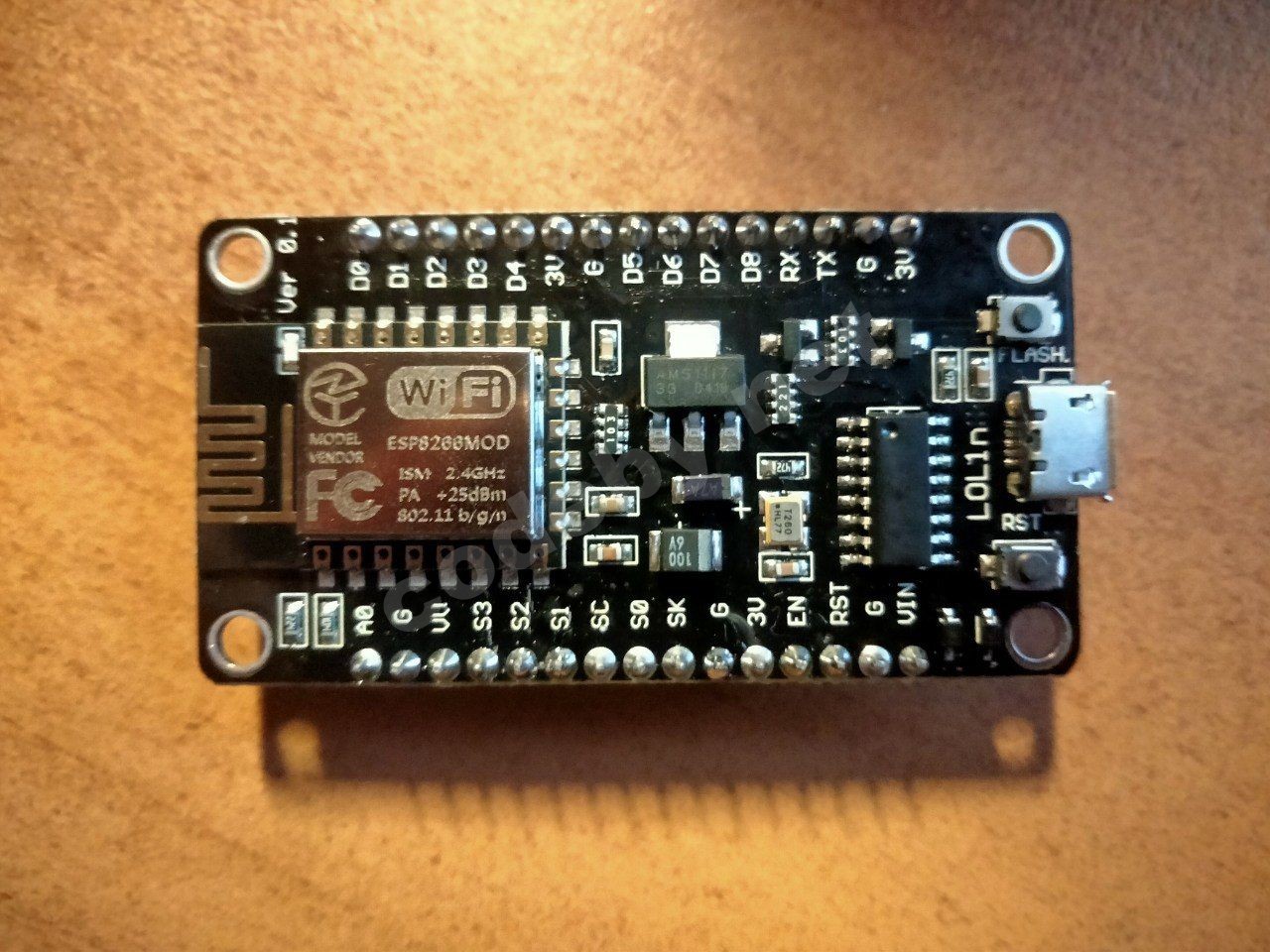

ESP8266 — это недорогая Wi-Fi микросхема, разработанная компанией Espressif Systems. Она часто используется в проектах IoT благодаря своим компактным размерам и простоте интеграции.
Таким образом выглядит моя версия платы, не удивляйтесь и не бойтесь что ваша версия отличается визуально, вероятней всего у вас также всё будет работать.

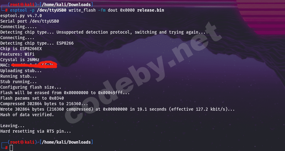

Для установки прошивки на Линукс, нам потребуется только утилита esptool и бинарный файл прошивки. Чаще всего утилита уже присутствует в пакетах дистрибутива и её можно установить простой командой:
apt install esptool
Теперь предположим что мы скачали образ прошивки и теперь нам нужно только подсоединить плату к ПК, после чего уже накатить прошивку. Но для начала нам требуется узнать к какому порту подключено наше устройство, в Windows это можно посмотреть через диспетчер устройств, а в Linux нам потребуется просто ввести команду:
ls /dev/tty* | grep -E "USB|ACM"
После того как определили на каком порту наше устройство, прописываем следующую команду:

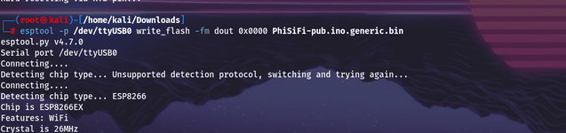

esptool -p /dev/ttyUSB0 write_flash -fm dout 0x0000 прошивка.bin
Изменить в этой команде нужно только /dev/ttyUSB0 введя свой порт устройства и изменить имя и путь к прошивке. После чего начнёться процесс наката прошивки и вы увидите примерно следующее:
Это означает что установка прошла успешно и можно приступать к тесту.

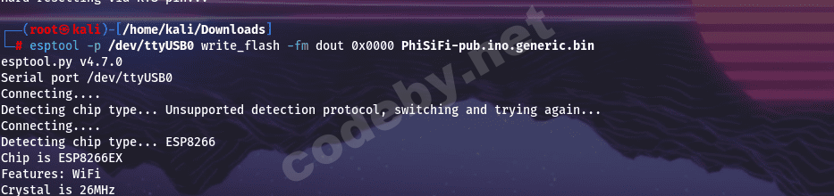

Скачиваем прошивку и ставим на плату.

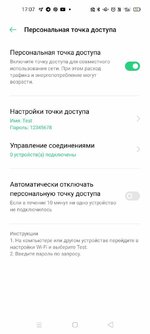

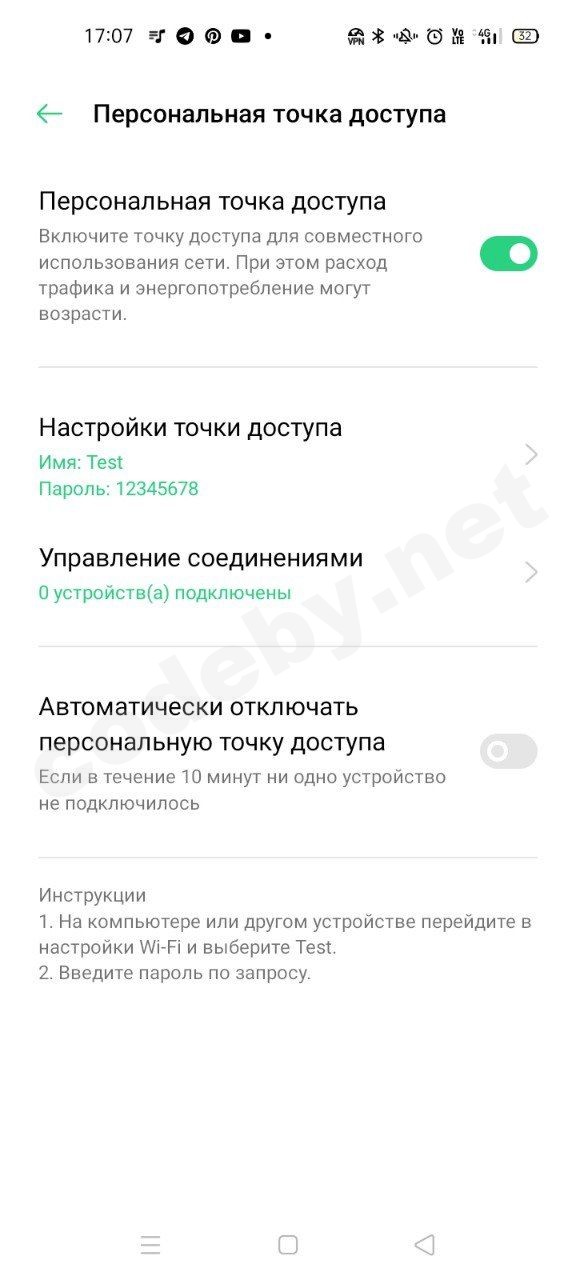

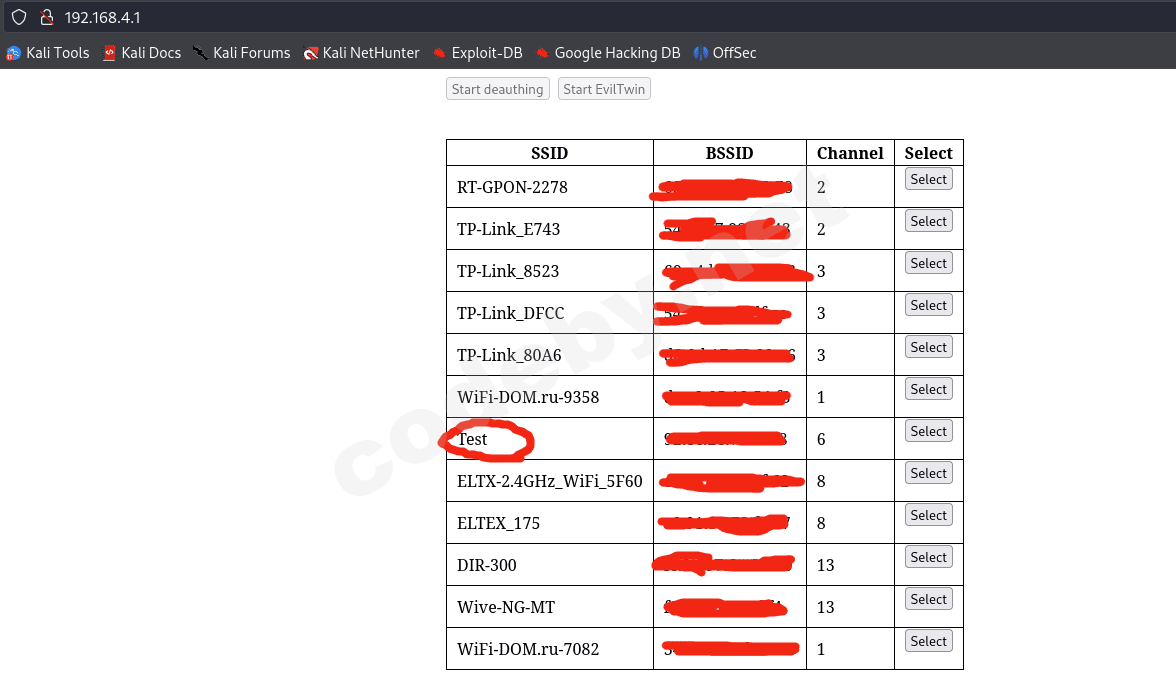

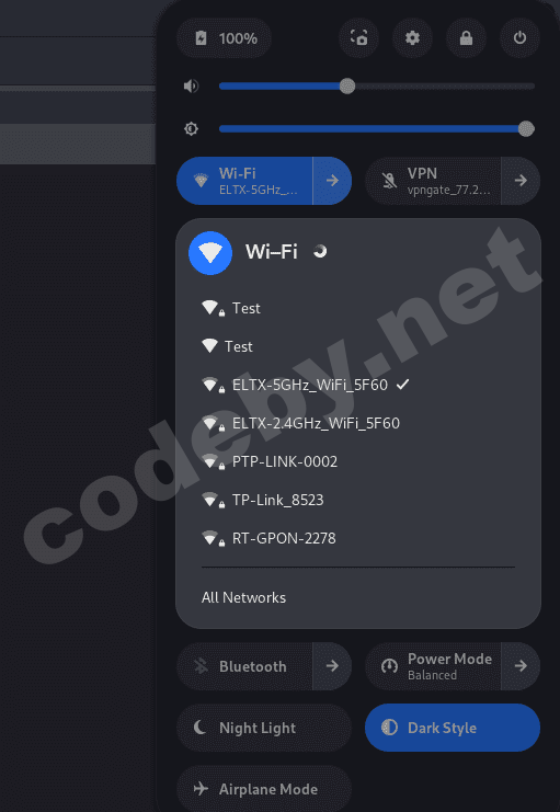

В веб-панели сразу наблюдаем доступные точки доступа для атаки. Я буду использовать свою точку доступа Test с паролем 12345678.

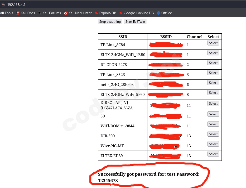

Для начала выбираем точку доступа которую будем атаковать и нажимаем Start deauthing, плата начнёт отключать всех пользователей от точки доступа. После чего нажимаем Start EvilTwin для создания фейковой точки доступа с именем оригинала но без пароля.

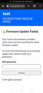

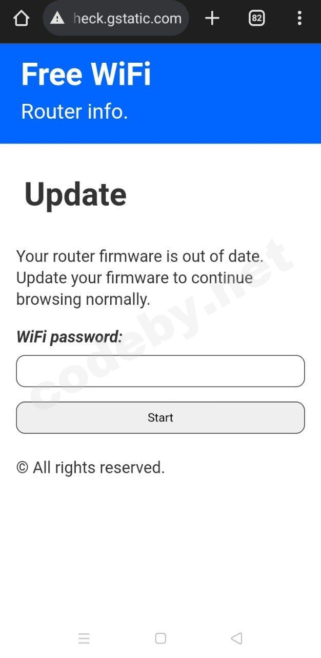

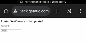

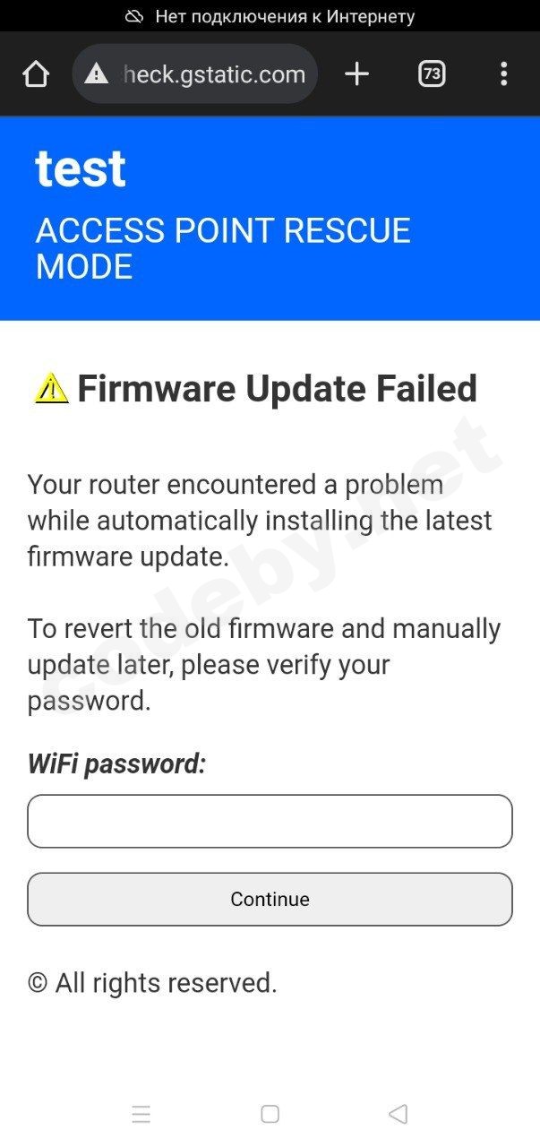

После проделаннных действий у вас должна появится эта точка доступа и при подключении к ней, должно сразу перекидывать на Captive Portal. Но это всё разумеется в идеале, поэтому мы рассмотрим действия жертвы с телефона.
Как только мы подключились к этой точке, у нас сразу начали спрашивать пароль. Каждый пароль который мы будем вписывать, плата будет отправлять на проверку к оригинальной точке доступа и в случае успеха, плата отключит фейковую точку и запустит снова дефолтную, а атака деаутентификации прекратиться.
У меня всё получилось именно так, как и задумано. Прошивка рабочая, интересная, как вариант тестирования Wi-Fi очень хорошо подходит. Также если требуется отключить или переключить атаку на другую точку доступа, то подключаемся к поддельной точке, и переходим к 192.168.4.1/admin там будет наш интерфейс для настройки.

  1. Интерфейс идентичный предыдущему, поэтому снова выбираем точку доступа, выбираем deauthing и после Evil-Twin.

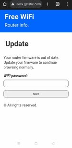

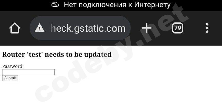

  2. Теперь у нас показывается точка без пароля под названием Free WiFi, подключаемся к ней и нас сразу встречает Captive Portal.

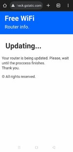

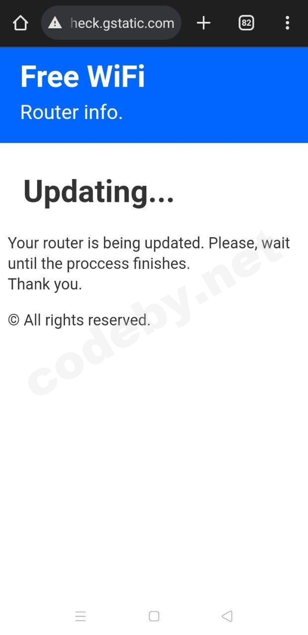

3. Как только мы что-то введём, нас сразу перекинет на страницу post, где будет просто вечно ожидаться обновление.

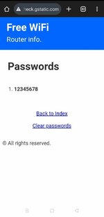

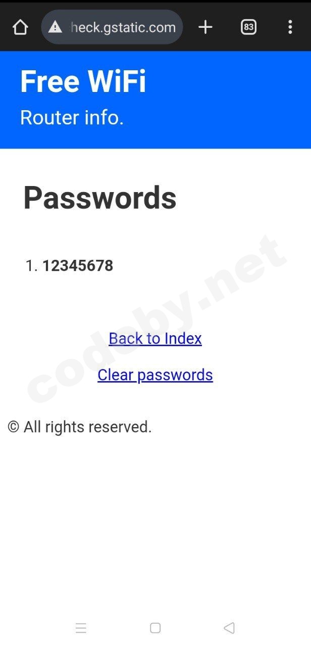

4. А мы тем временем изменяем ссылку connectivitycheck.gstatic.com/post на connectivitycheck.gstatic.com/pass.
5. На этой странице нас встречают все пароли и просто всё что любой пользователь на свой ум вводил в строку.

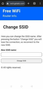

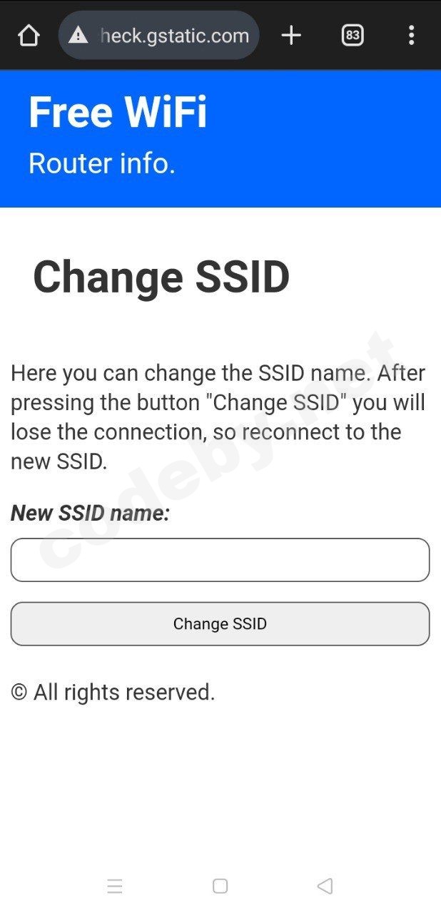

6. А на странице с ssid вместо pass мы можем поменять имя точки доступа.
