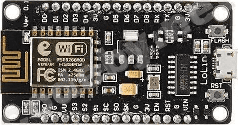

Что потребуется?
  1. Модуль ESP8266
  2. USB шнурок
  3. Софт для прошивки
  4. Прошивка
  5. Драйвер для вашего устройства
Версии, и драйвера

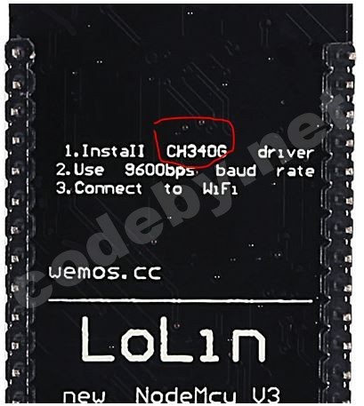

Какой модуль вам пришлет китаец неизвестно, есть много версий но я расскажу только о двух основных версиях данного устройства:
  1. версия называется CH340
  2. версия называется CP2102
Различие лишь в том, что для каждого из этих устройств нужен свой драйвер, версию можно узнать на нижней части устройства
Драйвера для каждой версии прикреплены к статье

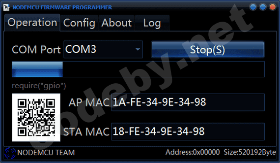

После того как вы скачали всё что нужно, перейдем к установке
Включаем программу и в панели конфигурации выбираем нашу прошивку, во вкладке operation выбираем наш порт, к которому подключено устройство, жмём flash, и ждем
После того как программа завершит дело, просто переподключаем наше чудо устройство к любому источнику питания(зарядка, powerbank,пк, смартфон и.т.д.)

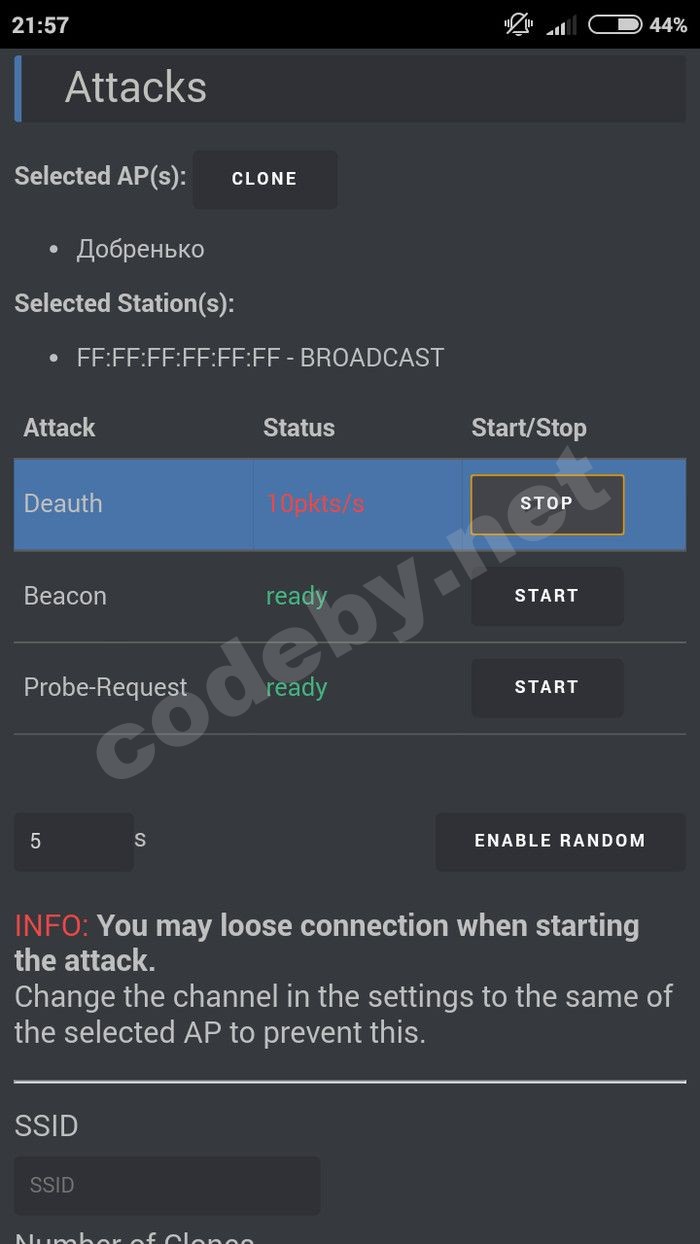

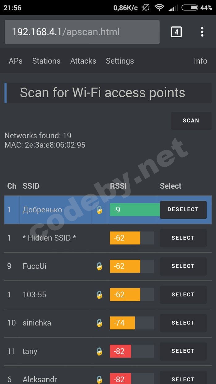

Режим глушилки :
Переходим во вкладку APs, Нажимаем кнопку Scan, Появляются точки доступа которые находятся по близости, из которых мы выбираем нужные нам точки
Переходим во вкладку Attacks, и нажимаем Start напротив слова Deauth, Поздравляю сеть заглушена, и точке доступа нельзя подключится

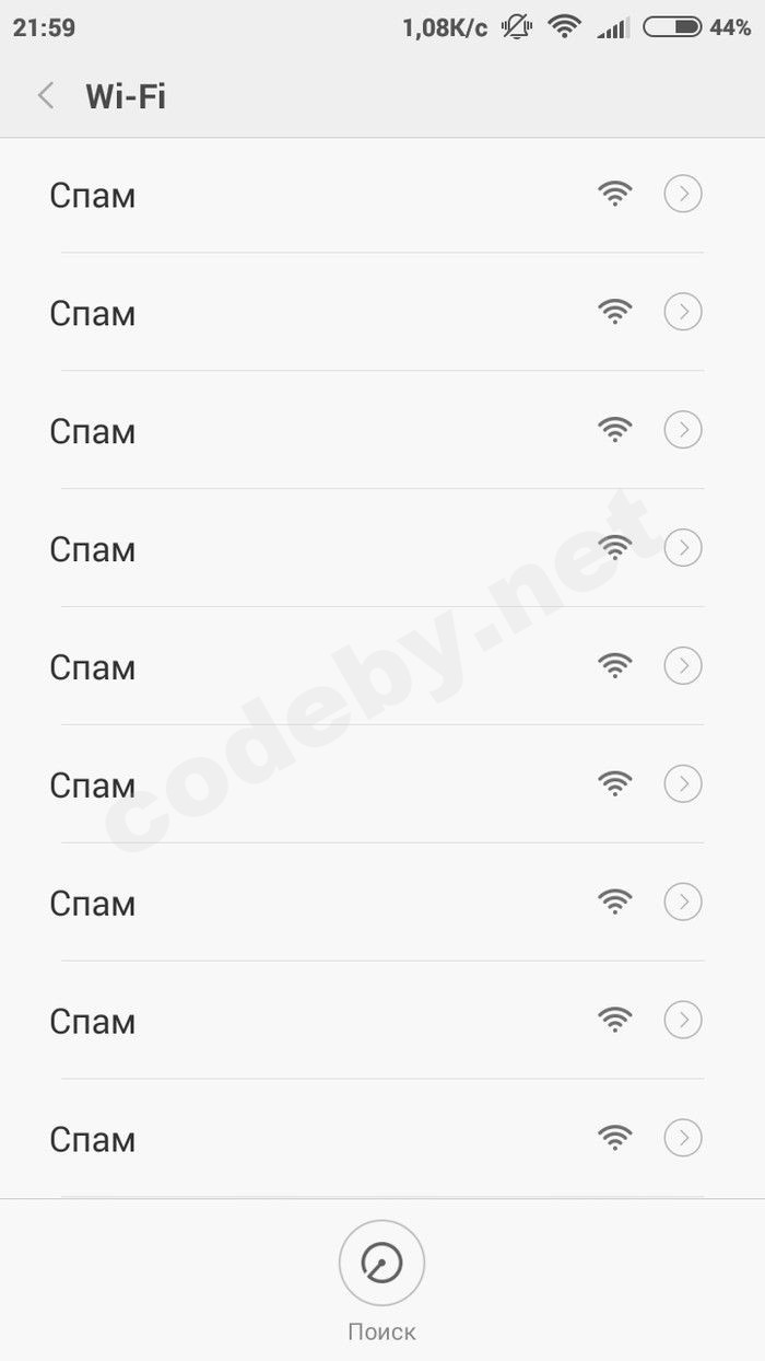

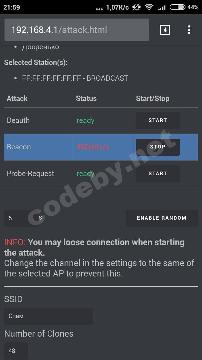

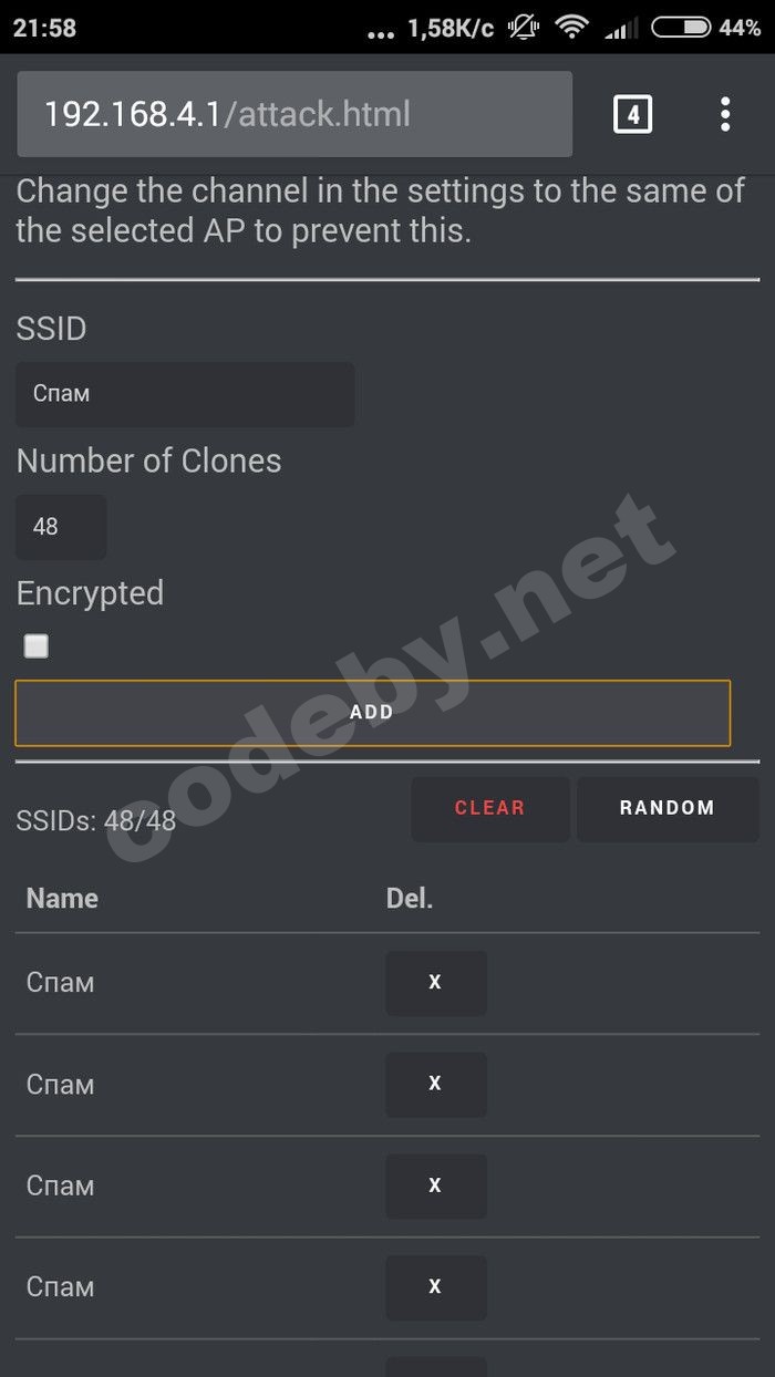

Режим маяка:
Режим маяка позволяет раздать много точек доступа с определенными именами(максимум 48 точек доступа)
Переходим во вкладку SSIDs, напротив SSID пишем название, с которым вы хотите раздать вайфай, ставите флажок напротив WPA2 Если хотите чтоб точка доступа была с паролем, напротив слова Number пишем то количество точек доступа которое вы хотите создать.
переходим во вкладку Attacks и нажимаем кнопку start напротив слова Beacon
результат:

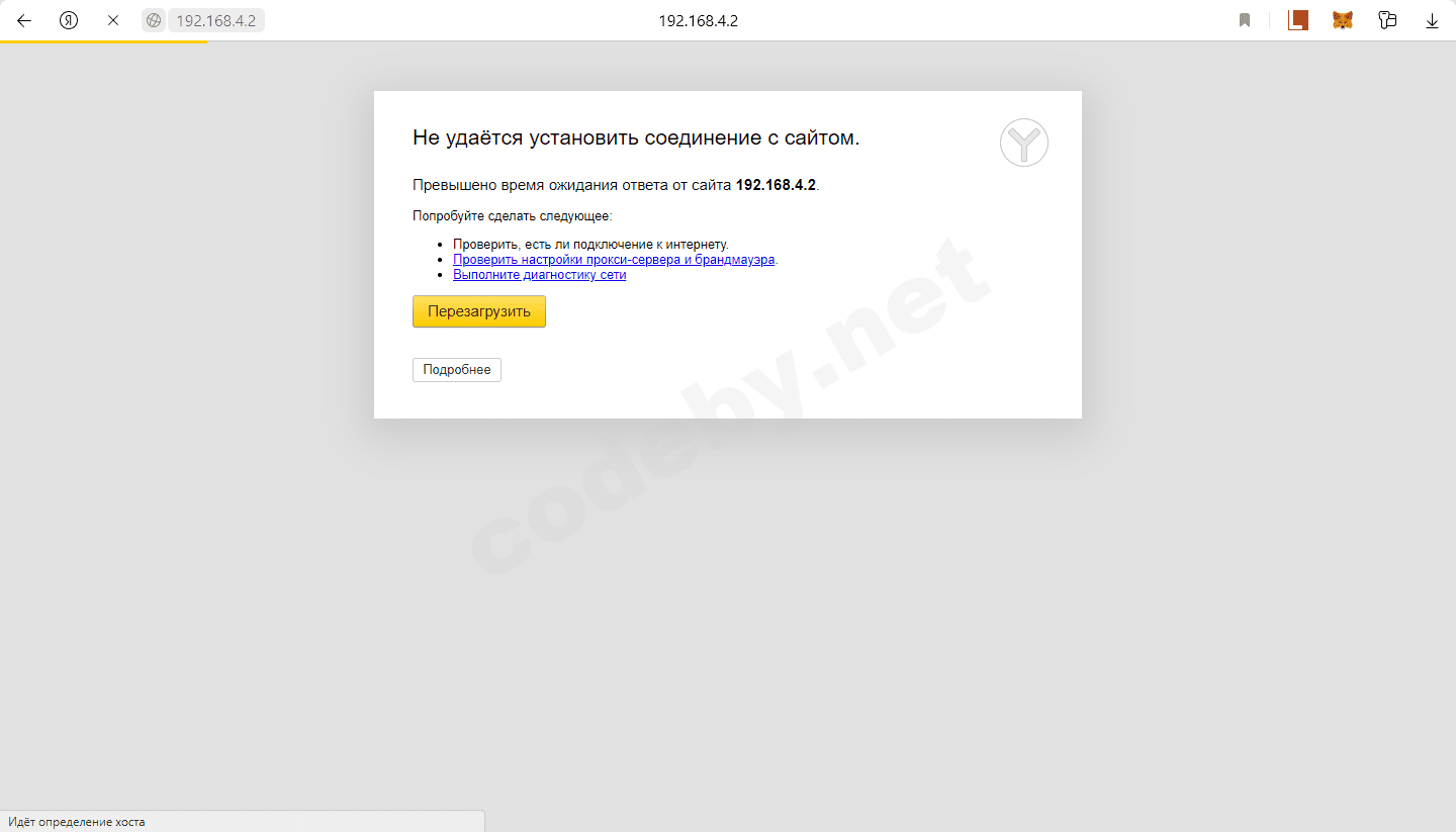

использую ESP8266 c чипсетом CP2102. Залил. Сеть ESP_A893CC появилась. Подключаюсь, ключ не спрашивает. Пытаюсь зайти на адрес 192.168.4.1 - не открывает. И это в любом браузере. Или скетч работает только для сн340? Спасибо за ответ.
Что делать если ссылка не прогружается?
