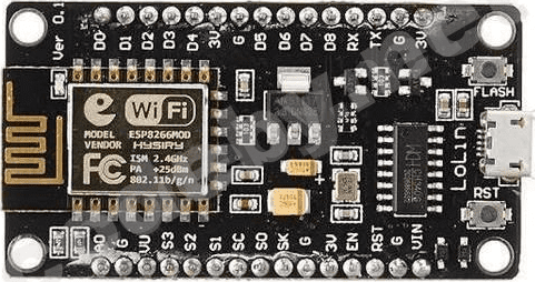

Что потребуется?
  1. Модуль ESP8266
  2. USB шнурок
  3. Софт для прошивки
  4. Прошивка
  5. Драйвер для вашего устройства
Версии, и драйвера

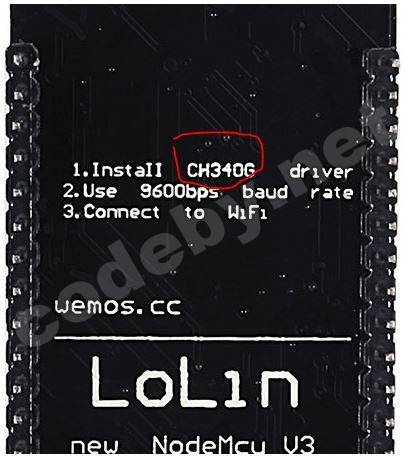

Какой модуль вам пришлет китаец неизвестно, есть много версий но я расскажу только о двух основных версиях данного устройства:
  1. версия называется CH340
  2. версия называется CP2102
Различие лишь в том, что для каждого из этих устройств нужен свой драйвер, версию можно узнать на нижней части устройства
Драйвера для каждой версии прикреплены к статье

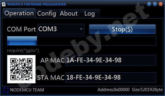

Софт для установки
Помимо модуля, прошивки, и драйвера нам понадобится софт, который позволит установить эту самую прошивку в наше устройство.
Софт прикреплён к статье(Запускать софт нужно от имени администратора)

После того как вы скачали всё что нужно, перейдем к установке
Включаем программу и в панели конфигурации выбираем нашу прошивку, во вкладке operation выбираем наш порт, к которому подключено устройство, жмём flash, и ждем
После того как программа завершит дело, просто переподключаем наше чудо устройство к любому источнику питания(зарядка, powerbank,пк, смартфон и.т.д.)

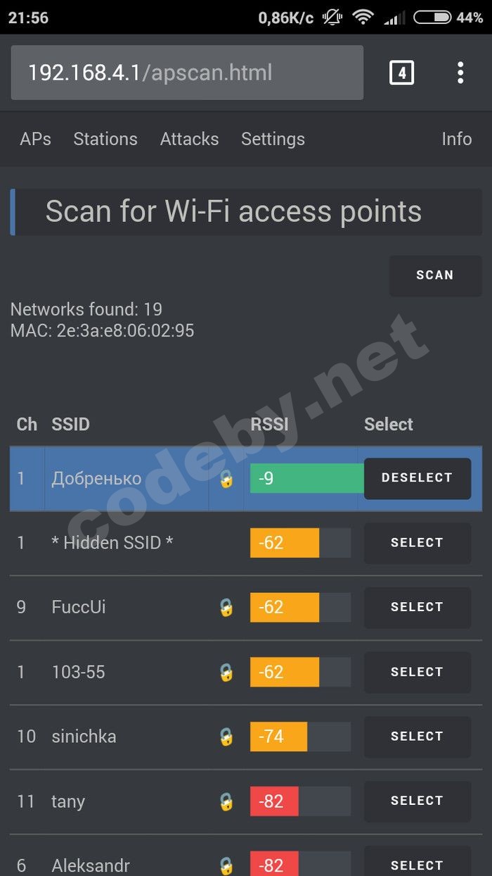

Открываем браузер, переходим по адресу 192.168.4.1, принимаем пользовательское соглашение.
Настройка устройства
Пишем в адресной строке:
192.168.4.1/settings.html

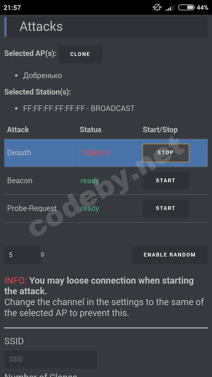

Режим глушилки :
Переходим во вкладку APs, Нажимаем кнопку Scan, Появляются точки доступа которые находятся по близости, из которых мы выбираем нужные нам точки
Переходим во вкладку Attacks, и нажимаем Start напротив слова Deauth, Поздравляю сеть заглушена, и точке доступа нельзя подключится

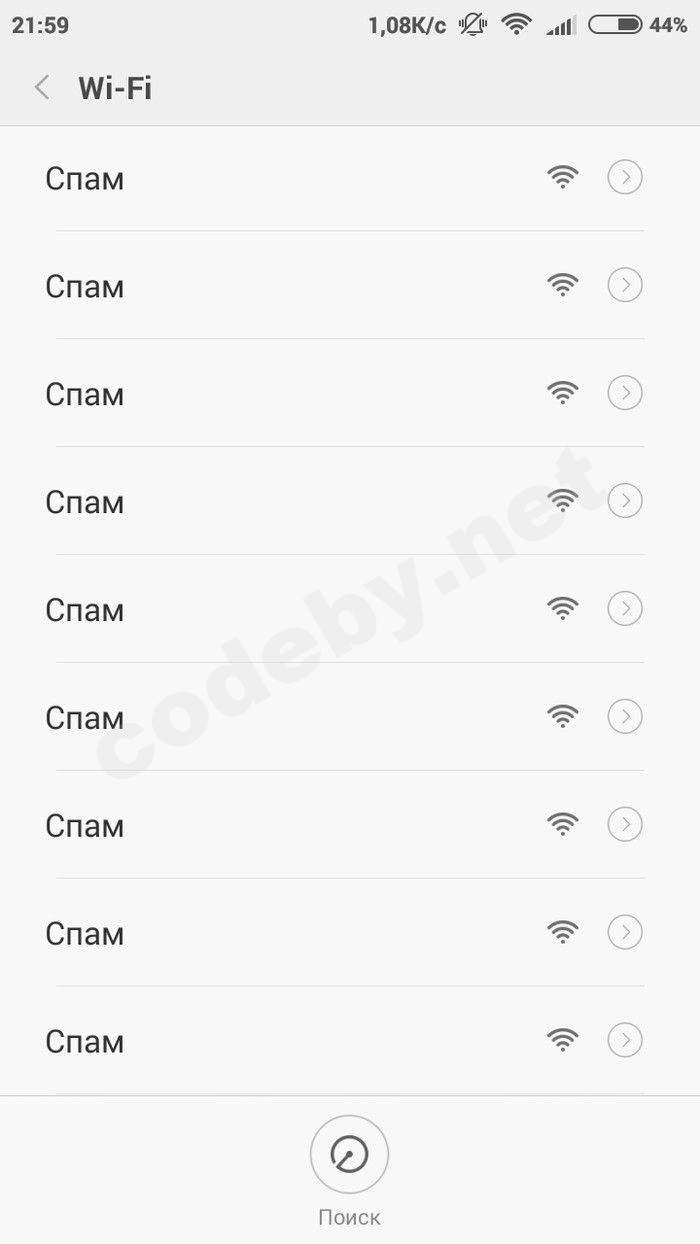

Режим маяка:

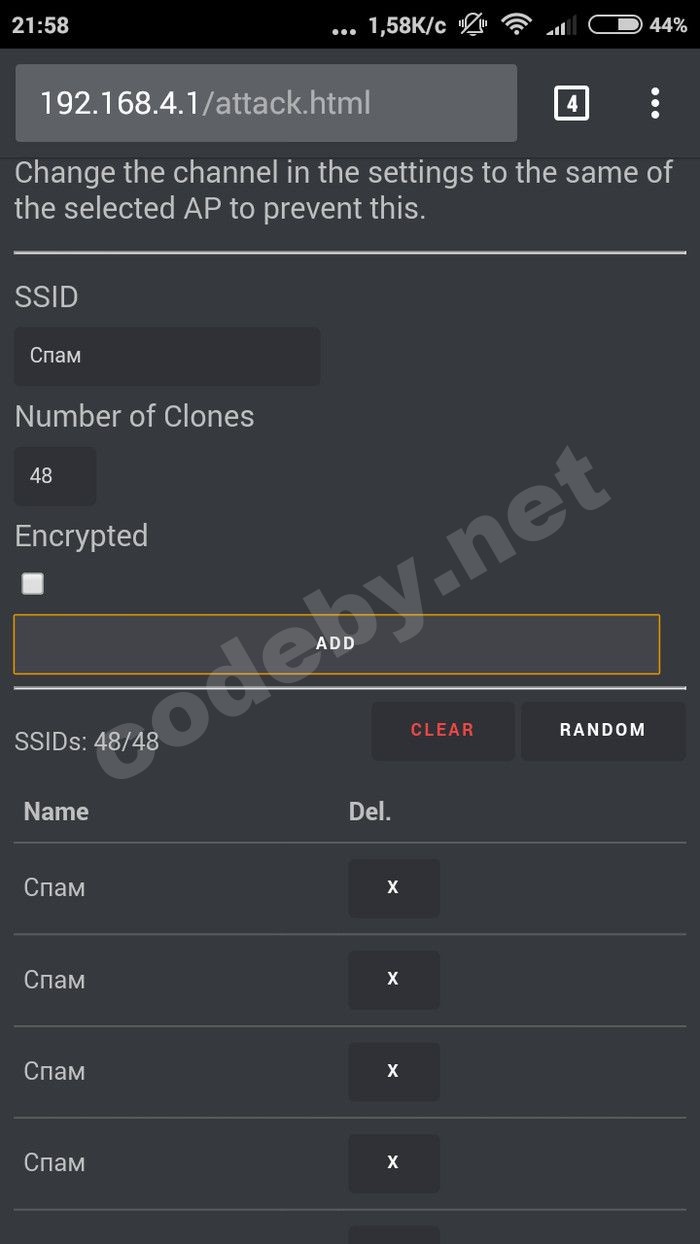

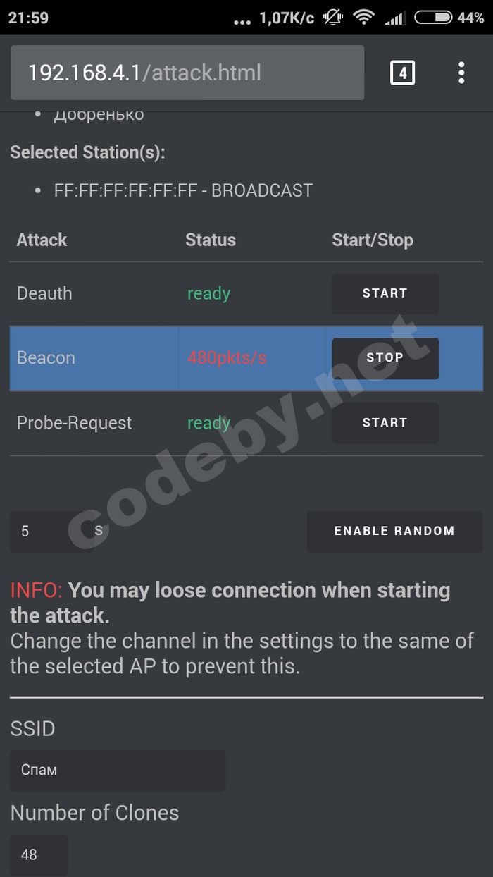

Режим маяка позволяет раздать много точек доступа с определенными именами(максимум 48 точек доступа)
Переходим во вкладку SSIDs, напротив SSID пишем название, с которым вы хотите раздать вайфай, ставите флажок напротив WPA2 Если хотите чтоб точка доступа была с паролем, напротив слова Number пишем то количество точек доступа которое вы хотите создать.
переходим во вкладку Attacks и нажимаем кнопку start напротив слова Beacon
результат:

как я использую данную фичу....создаю 20 ТД с названием ссылкой на нужный мне рессурс, вначале ссылки ставлю *, чтоб все мои ТД были самыми первыми, и получаем спам вифи)))) особо любопытные ссылку копируют и заходят!

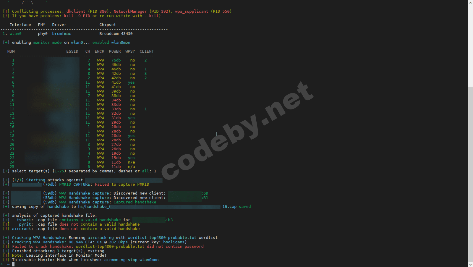

а Вы случаем не знаете, в Raspberry 3 B+ встроенный Wi-Fi модуль поддерживает режим монитора?
Точно сказать не могу, но у меня есть знакомый у которого она есть, он говорит что не поддерживает
Реакции: Shadow User и Press_F

Отлично, спасибо за информацию, очень полезно, а то в сети все юзают внешки с raspberry, вот и возник такой вопрос.
и правельно делают, ибо со встроенной, не такой хороший сигнал + нельзя антенну прикрутить!, я не говорю про WPS атаку, там уровень сигнала критичен.
кстати, это работает под кали!, либо ставить кастомное ядро re4son-pi-kernel, там нужные дрова для разных карт, в том числе для встроенного вайфая!
