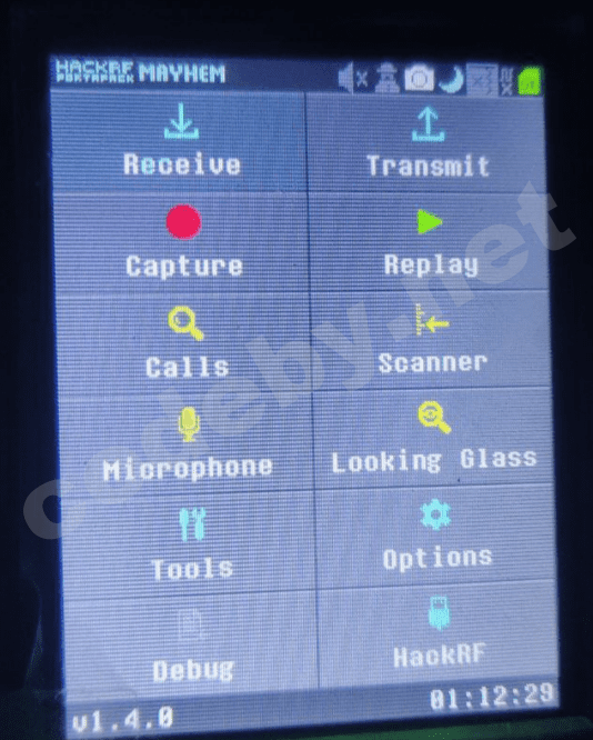

Я использую Hack RF One PortaPack H2+ с версией v 1.4.0
При включении у нас отображается стартовое окно
Выбираем пункт Transmit

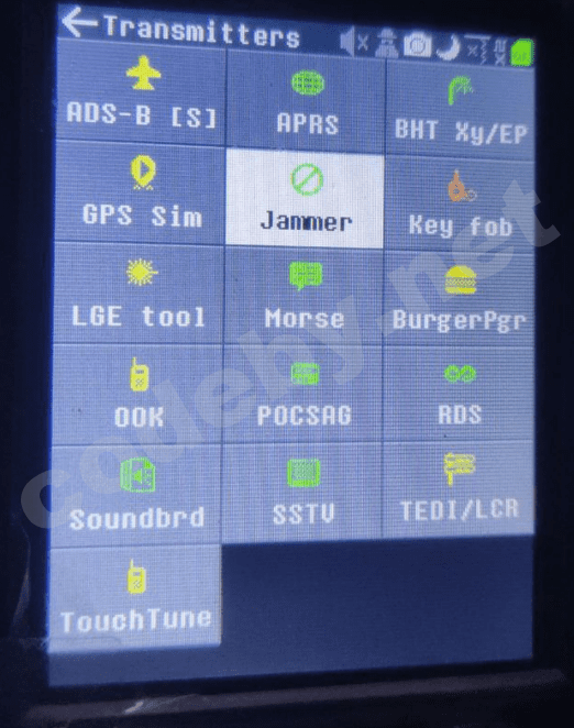

Выбираем пункт Jammer

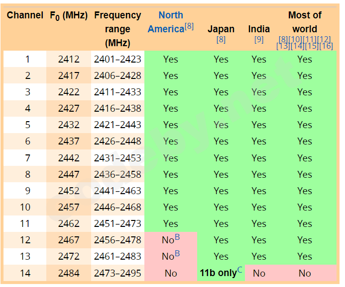

Чтобы понять какие диапазоны ставить и какие страны используют частоты можно посмотреть на сайте List of WLAN channels - Wikipedia Republished // WIKI 2
