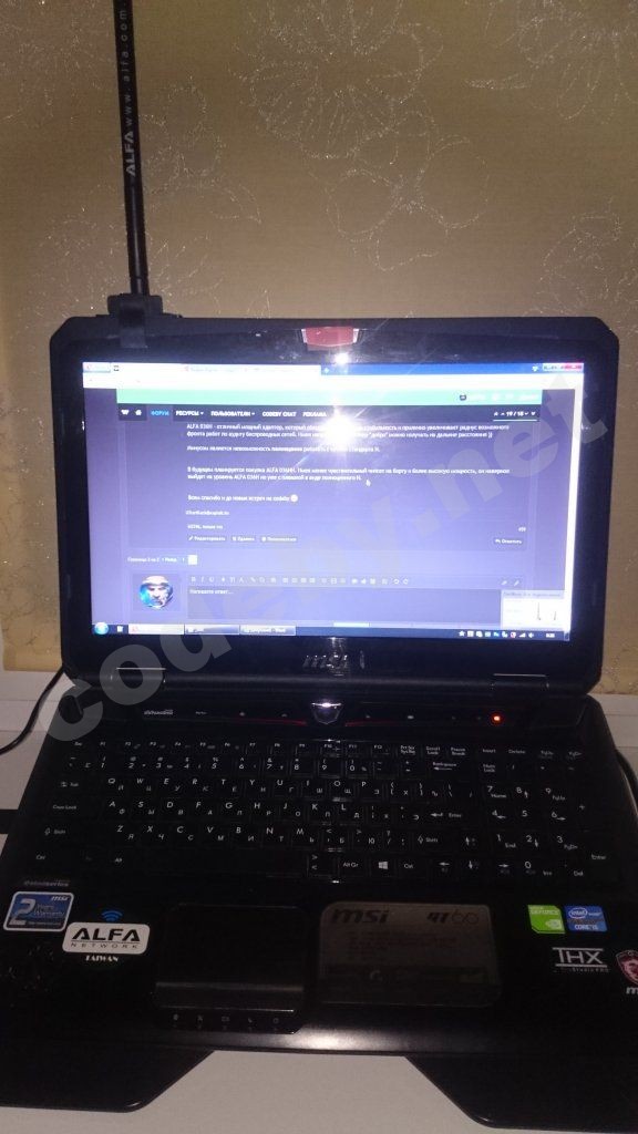

Сегодня приехал AWUS036NH + антенна на 9dbi..
Что могу сказать.. Раньше думал что мой tp-link 7200nd мощный адаптер.. По сравнению с этой альфой он оказался какой-то детской игрушкой))
Действительно, как мне говорили постами выше - не хватает сетей N. Ловятся только те n-сети в которых включен смешанный режим.
Для них планирую все же докупить модель ALFA 036NH и вероятно направленную антенну.
Всем кто консультировал по выбору - спасибо! )

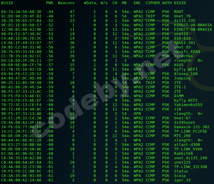

Просканируем сети эйркрэком.
Первым будет ТП-Линк:

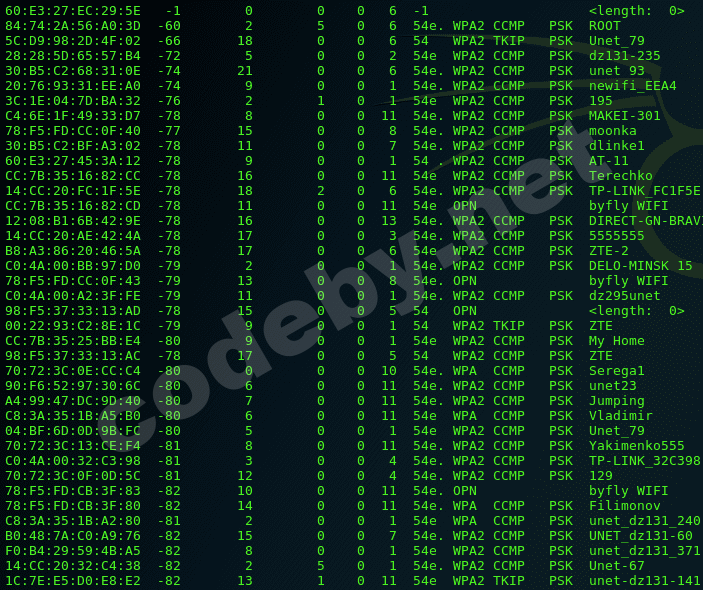

Теперь Альфа )
Ну как-то так..

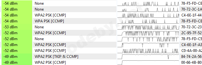

Фактически я могу сравнивать работу адаптеров по своему зданию вверх и вниз + по тем у кого окна выходят на одну со мной сторону.
Между двумя внешними адаптерами прирост у альфы составил в среднем 15-20 dBm.
Про сравнение со встроенным в ноутбук адаптером лучше промолчу ))

Реально я вижу кучу сетей как при сканировании эйркрэком, так и направленно на wps, например wash. В резуkьтаты сканирования попадают сети стандарта N.
Учитывая тот факт, что данный адаптер не поддерживает стандарт N, но может работать с устройствами его раздающими в режиме обратной совместимости мы сталкиваемся со следующим:
множество ТД в видимом эфире, к некоторым я пробился даже через WPS (pixie dust либо обычный брут), но далеко не всегда вижу их в списке доступных сетей для подключения - возможно я в чем то ошибаюсь, разберусь напишу.

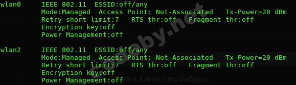

По умолчанию в кали адаптер выдает 20db. Вчера установил регион Бейлис, получил 30db, честно говоря разницы я не ощутил - те же сети в эфире, примерно тот же уровень dBm. Даже интереснее - по некоторым AP сигнал даже ухудшился на 2-3 dBm, но спишем это на погрешность, слышал что при увеличении излучаемой адаптером мощности можно начать жертвовать стабильностью сигнала..
