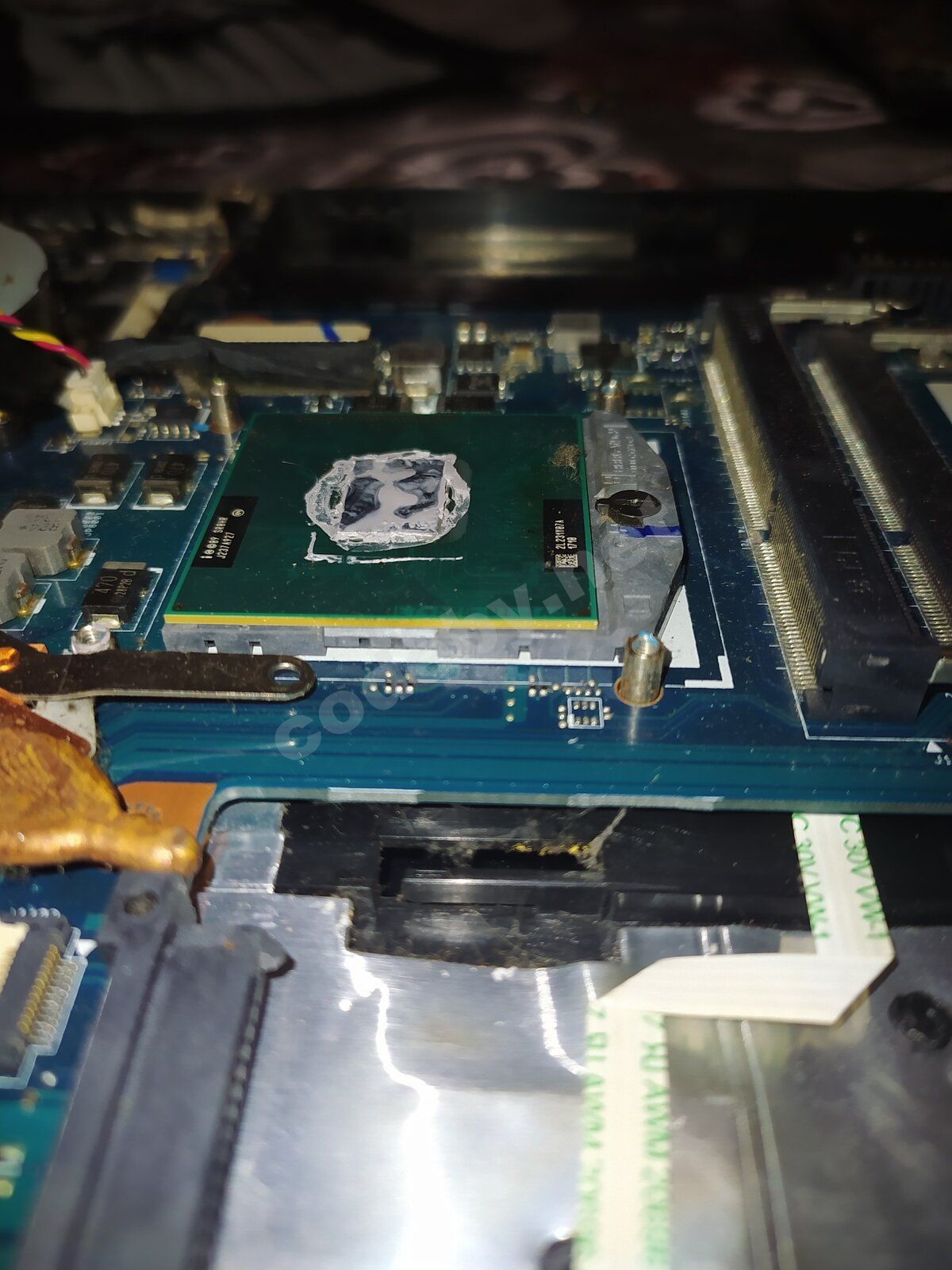

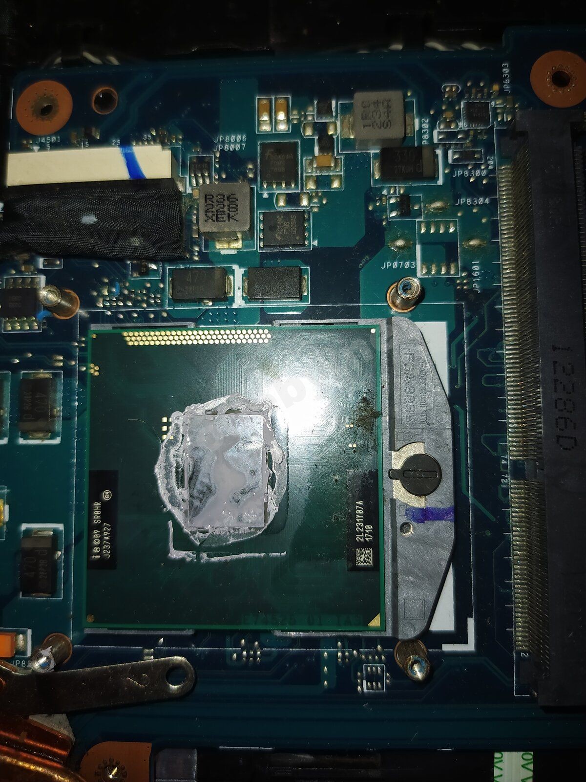

На фото процессор или видеокарта ?
07.01.2022
9
Охлаждается данный чип вентилятором.
Модель ноутбука Toshiba Sattelite C850

Решение
На фото процессор под сокет rpga988b, линейки core второго поколения.Скорее всего i3 или celeron так как более старшие модели имеют больший или несколько кристаллов. У меня подобный только под первое поколение
Решение
На фото процессор под сокет rpga988b, линейки core второго поколения. У меня подобный только под первое поколение
Спасибо.
Ещё такой вопрос
Данный процессор возможно заменить на другой ?
Спасибо.
Ещё такой вопрос
Да можно под такой же сокет, для этого нужно ту защелку что справа у вас на фото отверткой аккуратно отвернуть на 90 градусов и можно извлечь цпу. Заказывать советую такой же процессор по тепловыделению. Посмотреть тепловыделение в ватах можно на официальном сайте Интел. Если помог, то закрывайте вопрос)
