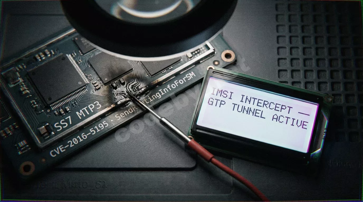

Крупный план платы сигнализации SS7 на антистатическом коврике: обожжённый чип со следами перегрева пайки, диагностический щуп у поврежденной трассы. Рядом светится ЖК-анализатор с надписью об акти...
На аудите сигнальной сети регионального оператора запрос SendRoutingInfoForSM через SS7-интерконнект вернул IMSI и адрес обслуживающего MSC произвольного абонента за 4 секунды. STP-фильтры, формально соответствующие рекомендациям GSMA FS.11, не заблокировали ни одну Category 1 атаку. Через два часа после начала тестирования мы построили GTP-туннель до внутреннего сегмента billing-системы. Сценарий типичный: пентест телеком-инфраструктуры раз за разом показывает, что core network операторов связи защищён существенно хуже, чем принято считать. И ни одна русскоязычная статья по пентесту не покрывает эту тематику даже на базовом уровне.

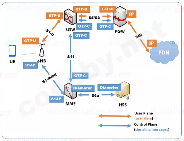

Безопасность GTP протокола: пентест data plane core network​
GTP - основа передачи данных в сетях 3G/4G/5G NSA. По данным HackTricks, GTP-протоколы работают поверх plain UDP практически без аутентификации. Любая точка внутри телеком-периметра обычно может взаимодействовать с сигнальной плоскостью напрямую. Вдумайтесь: протокол, через который ходит весь мобильный трафик, по сути работает "в чём мать родила".
Разведка GTP-эндпоинтов и pivot через туннель​
Обнаружение GTP-C слушателей на UDP 2123 и энумерация абонентов:
# Обнаружение GTP-C эндпоинтов в GRX/IPX-сети
masscan 10.0.0.0/8 -pU:2123 --rate 50000 --router-ip 10.0.0.254 --router-mac 00:11:22:33:44:55
# Энумерация абонентов: cordscan отправляет GTP-C Create PDP Context
# и логирует ответы с SGSN/MME и visited PLMN абонента
./cordscan --imsi 250015112345678 --oper 25001 -w scan.pcap
Предусловия: сетевой доступ к GRX/IPX-магистрали или внутреннему сегменту core network. Большинство GRX-операторов пропускают ICMP echo через магистраль (что само по себе - находка для отчёта). Ограничения: GTP firewall с IMSI-prefix фильтрацией и APN-whitelisting вернёт отказ на Create PDP Context.
После обнаружения GGSN/PGW используем sgsnemu из пакета OsmoGGSN: команда sgsnemu -g 10.1.1.100 -i 10.1.1.10 -m 25001 -APN internet -c 1 -d устанавливает PDP-контекст и создаёт интерфейс tun0 для доступа к внутренним сетям. В комбинации с SOCKS5-прокси (microsocks -p 1080) GTP-туннель превращается в полноценный pivot-канал. С этого момента billing-система, HSS и OCS - на расстоянии nmap -sV.
