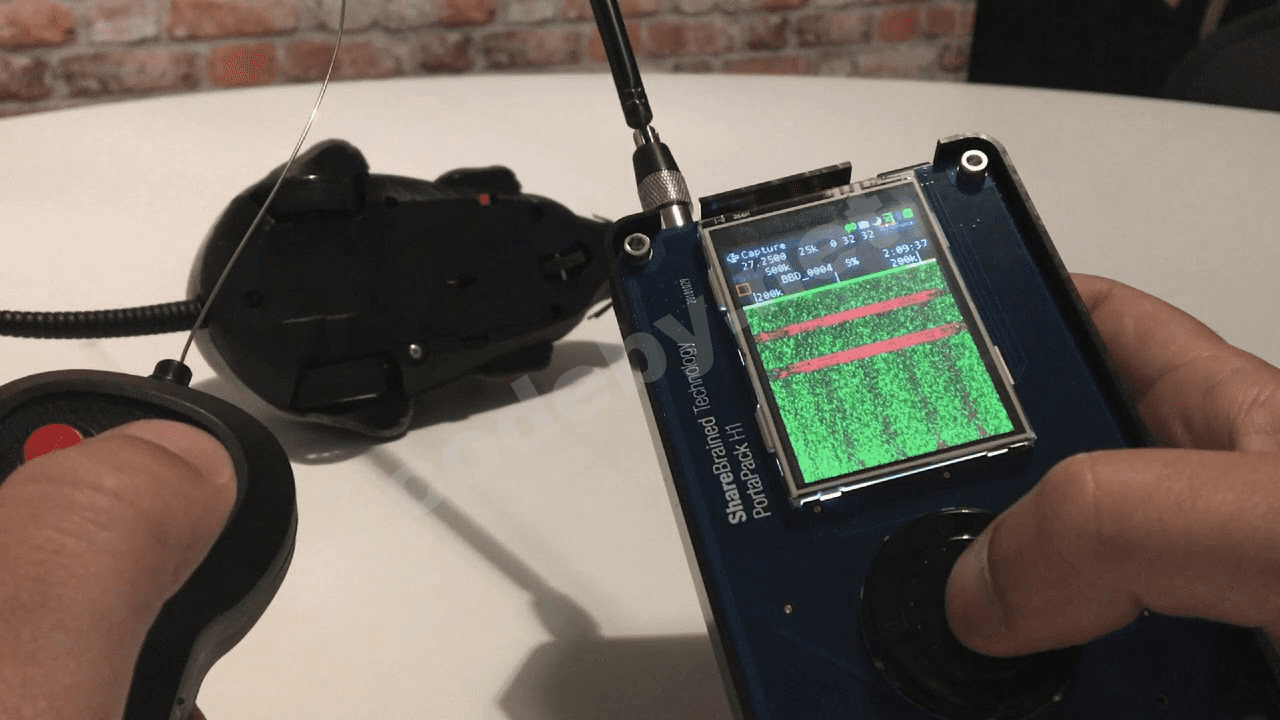

Теперь перейдём к практике! Покажу как передать свои сигналы азбуки морзе на трансляцию какого-нибудь радиоприёмника, который работает рядом с вами.
Если хотите работать на расстоянии, то вам потребуется антенна (купите на Алике).
  1. Подсоединяем антенну к нашему Hack RF One PortaPack H2+
  2. Подсоединяем через micro USB к PowerBank
  3. Тут устройство может включиться само, но если это не произошло, то нажимаем кнопку сверху (крайняя правая кнопка)
  4. Заходим в раздел Transmit и ищем пункт Morse
  5. Дальше нам нужно указать частоту сигнала, она находится над словом Gain
  6. Затем нужно перейти в Modulation и поставить FM
  7. Всё. теперь у нас всё готово, по стандарту у нас стоит слово PORTAPACK, оно будет транслироваться в приёмник (можно изменить слово).
  8. Ждём START и наслаждаемся :)
