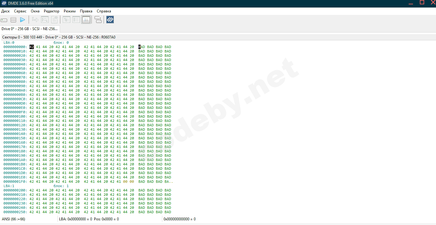

SSD диск , а именно :
KingSpec M2 SSD PCIe

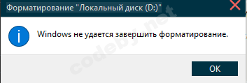

Перевелся в режим чтения , после попытки установки второй системы на данный SSD диск, при этом было созданы два тома( раздела), и после пробы установки второй ОС , SSD диск отказался работать.
Принимал меры к устранению: форматирование в другой формат (NTFS), с помощью обычного форматирования в Windows.

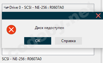

Пробовал с помощью специального ПО(DMDE)
Это при просмотре параметров, но обратиться к нему не является возможным.
Кто сталкивался с подобным, подскажите пожалуйста, моему диску конец?
