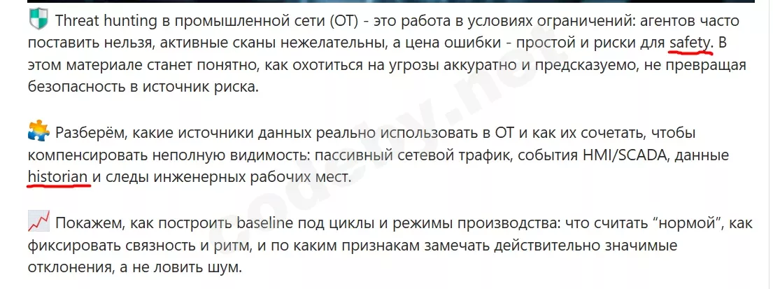

Threat hunting в промышленной сети редко начинается с удобства. OT почти всегда встречает охотника ограничениями: агенты поставить нельзя, активное исследование сети нежелательно, изменения требуют согласования, а цена ошибки - простой, нарушения технологического режима и риски для безопасности. Поэтому в OT важна не гонка за полной видимостью, а умение работать аккуратно: собирать данные пассивно, фиксировать норму, искать отклонения и проверять гипотезы так, чтобы не навредить процессу.
Эта статья для OT‑security инженеров, аналитиков промышленного SOC и threat hunters, которым нужно охотиться в условиях неполных данных. Здесь практический подход: какие источники данных реально тянуть в SOC, как выстроить baseline, как формулировать hunting‑гипотезы под ICS и как общаться с технологами так, чтобы безопасность не стала фактором риска для производства.

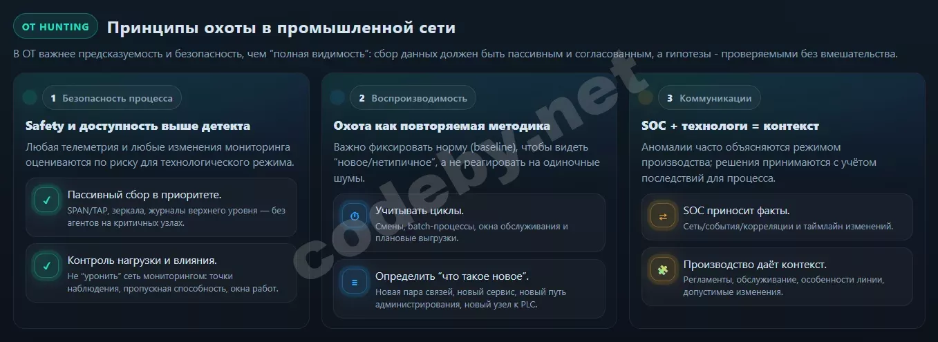

OT не про максимальную наблюдаемость, а про контролируемые изменения. В большинстве промышленных сегментов вы не получите тот же уровень хостовой телеметрии, что в IT: часть активов работает на устаревших ОС и в вендорных конфигурациях, где сторонний агент превращается в риск стабильности и поддержки. Поэтому охота в OT почти всегда опирается на внешние сигналы: сеть, события верхнего уровня, данные процесса, следы инженерных рабочих мест.
Отсюда первый принцип: охота строится вокруг того, что можно собирать без вмешательства в критичные узлы. Второй принцип важнее любого детекта - доступность и безопасность выше исследовательского интереса. Любой сбор данных и любая перестройка мониторинга оцениваются не только по полезности для SOC, но и по риску для сети и процесса: нагрузка на коммутаторы, влияние зеркалирования, устойчивость каналов, последствия для диагностики и поддержки со стороны вендора. В OT охота должна быть предсказуемой, воспроизводимой и безопасной.
Третий принцип - коммуникация с производством не как формальность, а как часть методологии. Многие аномалии в OT объясняются режимом технологического цикла, обслуживанием, регламентами или особенностями конкретной линии. И наоборот: технологи иногда первыми видят странность в поведении процесса, а SOC способен подтвердить, что это совпадает с нетипичной сетевой активностью или событиями управления. Хорошая охота рождается там, где SOC приносит факты, технологи - контекст, а решение принимается с учётом последствий для технологического режима.

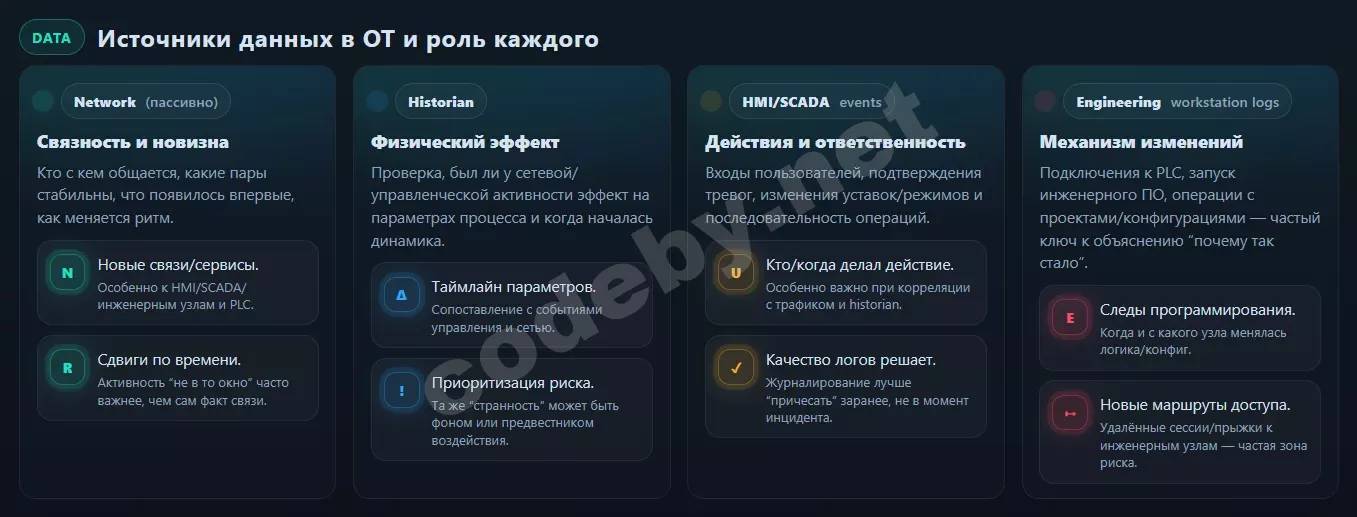

Неполная видимость в OT компенсируется не попыткой собрать всё, а сочетанием нескольких независимых источников. Каждый источник по отдельности может быть слаб: сеть не всегда даёт смысл управления, SCADA не всегда независима, historian (архив технологических данных) может не содержать причин. Но вместе они дают устойчивую картину: сеть показывает взаимодействия, SCADA/HMI - управленческие действия, historian - реакцию процесса, инженерные станции - возможный механизм изменений.
Network traffic (пассивно) обычно становится базовым слоем, потому что его можно собирать, не устанавливая ПО на контроллеры и не вмешиваясь в работу технологических узлов. Он отвечает на фундаментальные вопросы: какие узлы общаются, какие связи стабильны, какие появились впервые, как меняется частота и время активности, какие сервисы возникают в сегменте. Практическая сложность - выбрать точки наблюдения так, чтобы видеть не только периметр OT/IT, но и критичные взаимодействия внутри OT сегментов, где часто и разворачиваются самые важные истории.
Historian возвращает расследование к реальности процесса. Он помогает проверить, имела ли подозрительная активность физический эффект, когда началась динамика, как развивались параметры во времени, и совпадают ли изменения с событиями управления. В OT это критично: одна и та же сетовая странность может оказаться либо безвредным фоном, либо предвестником воздействия на технологический режим, и historian помогает выбрать правильный приоритет.
HMI/SCADA events дают слой ответственности и последовательности действий: входы пользователей, подтверждения тревог, переключения режимов, изменения уставок и прочие операции управления. Они особенно полезны, когда используются в корреляции: с трафиком (чтобы понять, как действие “дошло” до уровня управления) и с historian (чтобы понять, был ли эффект на процесс). Качество этого источника сильно зависит от настройки журналирования и дисциплины эксплуатации, поэтому его нужно “причесывать” заранее, а не в момент инцидента.
Engineering workstation logs - отдельная категория, потому что именно через инженерные станции и сервисные ноутбуки проходят операции конфигурирования и программирования оборудования. Даже при неполной сборке логов следы подключений к PLC, использования инженерного ПО и изменения проектов часто становятся ключом к расследованию, когда нужно объяснить управляющее изменение, неожиданную связь или смену поведения сегмента.

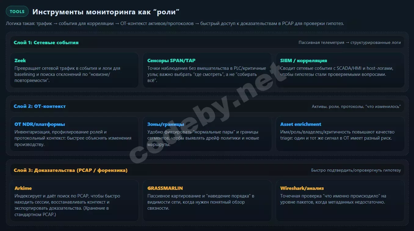

Инструменты в OT удобнее рассматривать как роли в расследовании. Нужен слой, который превращает трафик в события для корреляции и baselining, нужен слой OT‑контекста активов и протоколов, и нужен слой, который позволяет быстро поднять доказательства, когда гипотеза уже сформулирована.
Zeek часто используют как механизм событийности из трафика: он помогает описывать сетевое поведение, строить устойчивые паттерны и находить отклонения по связности и ритму взаимодействий. Даже если протокольная глубина неидеальна, в OT часто выигрывает анализ повторяемости и новизны: что изменилось относительно нормы.
Промышленные платформы мониторинга (в духе Claroty/Nozomi/Dragos) ценят за OT‑ориентированность: инвентаризацию активов, профилирование ролей, протокольный контекст и удобные представления изменений. Они обычно ускоряют путь от сетевого наблюдения к понятной производству формулировке: что именно изменилось, какой это актив и почему это важно.
Для расследований и проверки гипотез задним числом полезен слой работы с PCAP. Здесь уместен Arkime как подход к индексированному анализу сетевых дампов: когда нужно быстро найти сессии, восстановить контекст и подтвердить или опровергнуть гипотезу, не ограничиваясь коротким окном хранения метаданных. Для пассивного картирования сети и понимания структуры связей иногда используют GRASSMARLIN, когда нужно навести порядок в видимости без активных воздействий.

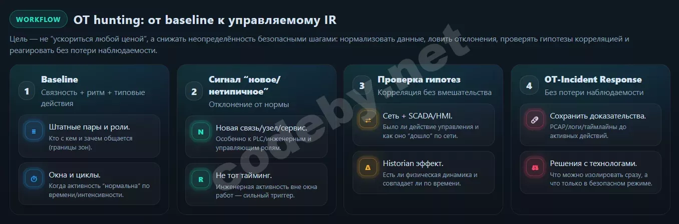

Реагирование в OT редко выигрывает скоростью; оно выигрывает подготовкой. В момент инцидента самая частая ошибка - действовать так, что вы теряете наблюдаемость или создаёте риск для технологического режима. Поэтому полезнее заранее договориться о сценариях: что можно изолировать сразу, что только в безопасном режиме, что требует участия вендора, как сохраняются доказательства, кто принимает решение при конфликте между скоростью и риском для производства.
Зрелый промышленный SOC выстраивает IR так, чтобы не терять контекст процесса. Это означает: не отделять киберчасть от технологической, а постоянно сопоставлять сетевые наблюдения, события верхнего уровня и данные historian. Когда эта связка отработана, реагирование становится не набором нервных действий, а управляемым сценарием.
