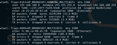

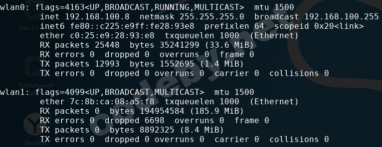

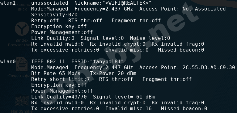

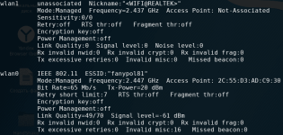

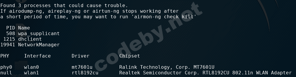

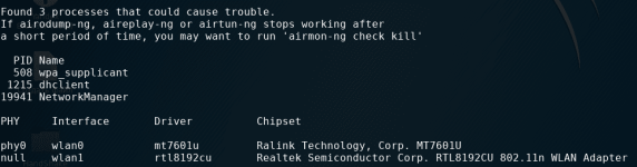

Купил адаптер TL-WN822N , подключил, не ставя драйвера. Сигнал был хуже, чем от TL-WN727N. Решил попробовать найти драйвера, поставил вот по этой инструкции . Ловит лучше, не отваливается, но не входит в режим монитора.
wlan1 интерфейс*:
    35,2 КБ · Просмотры: 519
    38,9 КБ · Просмотры: 431
    34,9 КБ · Просмотры: 425
wlan1 интерфейс*:
данный чип не поддерживает режим монитора
