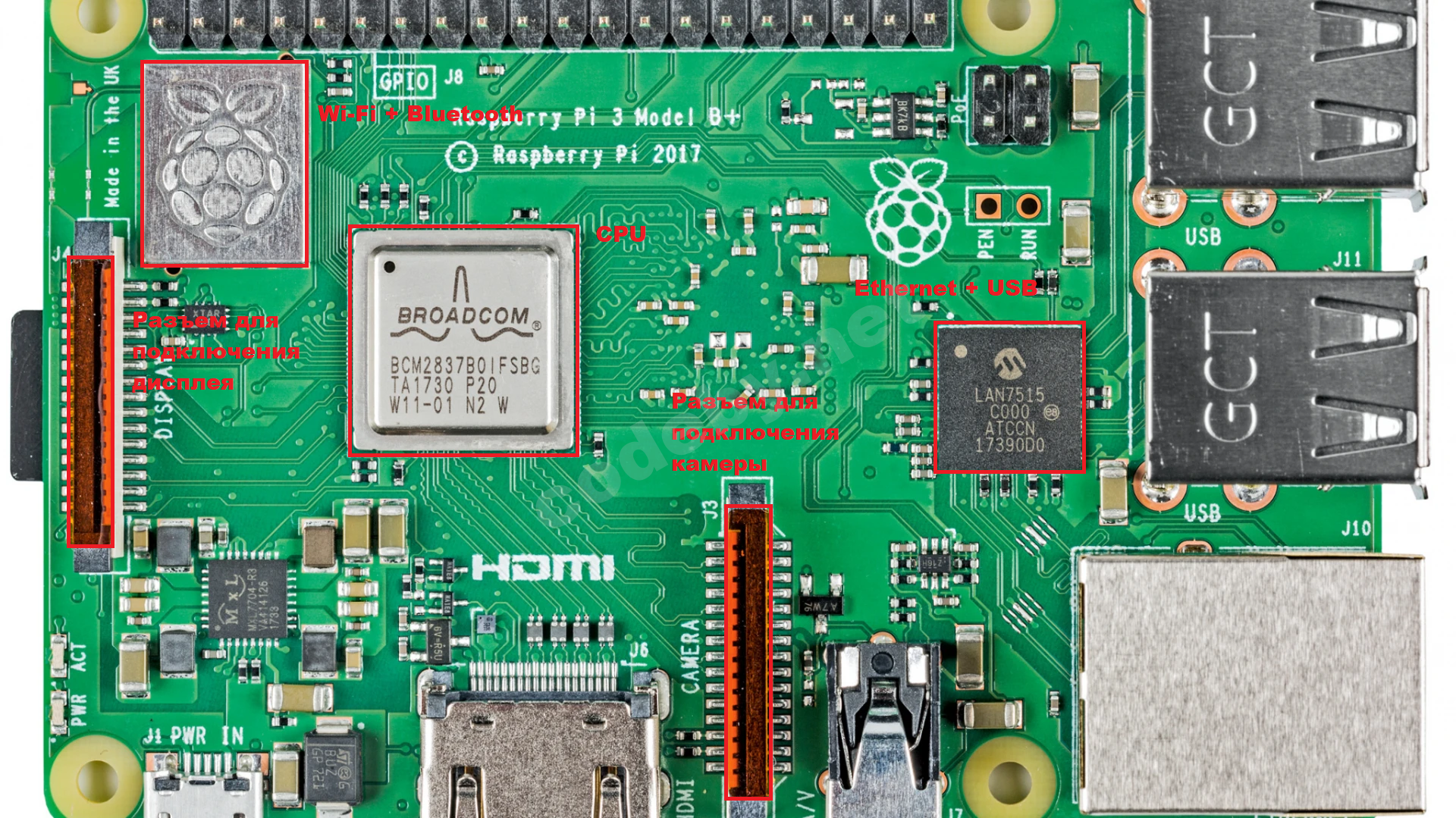

Новая модель работает быстрее за счет разогнанного из коробки процессора Broadcom BCM2837 (64-бит, 4 ядра Cortex-A53, работает на частоте 1.4 Ггц). Тем не менее сильно греться новая модель не будет за счет улучшенной целостности питания и теплоотводу, так же желательно поставить на CPU и чипсет USB/Ethernet алюминиевые радиаторы.
Обновился радиочастотный модуль, над которыми теперь установлен металлический экран (CYW43455 от Cypress - двухдиапазонный беспроводной модуль на 2.4 и 5 ГГц и Bluetooth 4.2 / BLE). Новый контроллер Ethernet LAN7515 позволяет работать со скоростью до 300 Мбит/с.

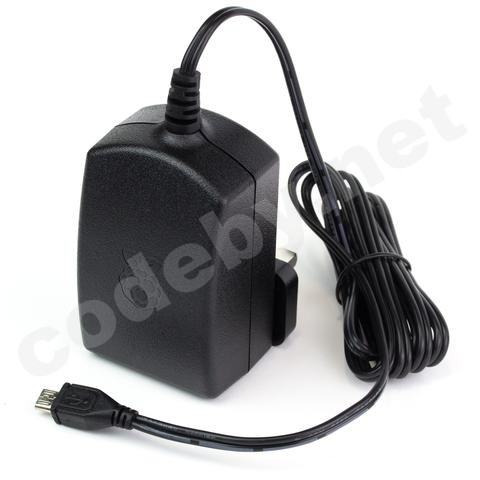

2. Оригинальный адаптер питания на 2.5 A.
В "полевых" условиях обычно используется powerbank ( от 20 000 mAh) на 2.5 A, на нём акцентировать внимание смысла нет, подойдет любой.

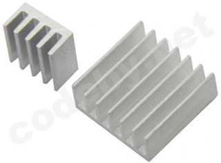

3. Алюминиевые радиаторы, я взял от Seeed Studio:
Увеличенные радиаторы стоит брать только в том случае если вы точно распланировали установку дополнительных модулей, например вентилятора.

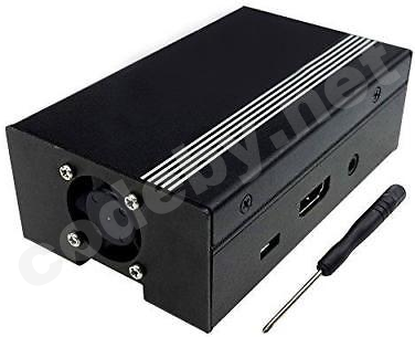

4. Металлический корпус с вентилятором:
С активным охлаждением брать не обязательно, особенно если Вас раздражает звук работающего вентилятора, на просторах интернета можно найти простую схему для автоматического включения вентилятора при достижении процессором определенной температуры.

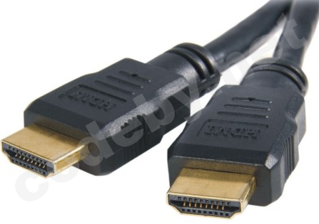

5. Кабель HDMI:
Длина подбирается индивидуально.

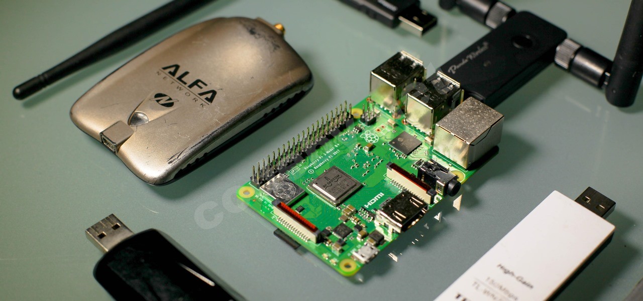

Одноплатный компьютер удобен тем, что его можно использовать как отдельную независимую платформу для обучению тестирования на проникновения с помощью Kali Linux. Почему именно Raspberry Pi? Хорошая поддержка сообщества. Это мы увидим ниже, когда перейдем к установке Kali на устройство. Естественно использовать Kali не обязательно, есть много других ОС, которые заточены под использование на одноплатниках Raspberry Pi.
Как я выше упомянул у модели B+ есть новый модуль для беспроводной связи, поддерживающий Wi-Fi на 5 ГГц. Именно для этого модуля разработчики из Германии (Secure Mobile Networking Lab), которые занимаются широко известным в узких кругах проектом Nexmon создали драйвер, позволяющий перевести встроенный в малину чипсет BCM43455c0 в режим монитора. Но это еще не все! Этот чип указан еще в одном проекте от тех же разработчиков - Nexmon SDR. Я думаю, что объяснять, что такое SDR не нужно. Малина так же поддерживает работу с RTL-SDR с помощью программы rpitx.

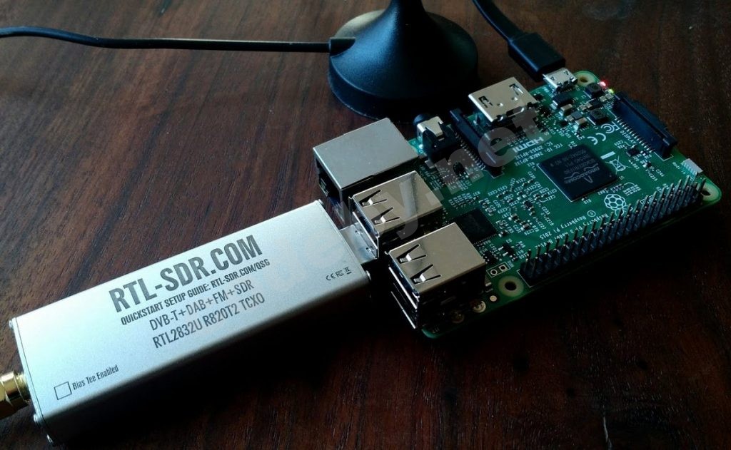

Если использовать Raspberry Pi 3 B+ для аудита безопасности беспроводных сетей, то понадобится один или два внешних адаптера. Я бы рекомендовал использовать Alfa 036 NHA, Alfa 036 ACH или Alfa 036 NH.

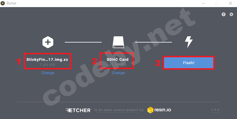

3. Вставляем SD карту в ридер и затем в разъем ПК. Запускаем Etcher, указываем путь к образу, выбираем SDHC и нажимаем кнопку записи. После записи вставляем в малинку SD карту.

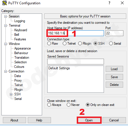

6. В случае, если в наличии нет монитора с HDMI и/или проводной клавиатуры с мышью, то будем подключаться через SSH. Для этого необходимо подсоединить Ethernet кабель от роутера к малинке и подключить к ней питание.
Нам потребуется узнать ip адрес малинки, сделать это можно разными путями, один из них – установить на ПК программу Advanced IP Scanner. Стоит помнить, что ваша сеть может быть закрыта от подобного сканирования firewall, и тогда надо будет временно отключить защиту в роутере. Так же данная программа иногда не очищяет кеш сканирования, воспользуйтесь другим способом узнать ip малины, если есть подозрение, что Вы нем ожете получить правильный ip для подключения по SSH.
Когда увидим наш kali-pi, то запоминаем её ip и заходим в Putty, где прописываем ip (подключение по SSH и порт 22 выбираются по умолчанию). В процессе подключения появится окно с просьбой подтвердить подключение, нажимаем «Да». Имя пользователя – root, пароль – toor.

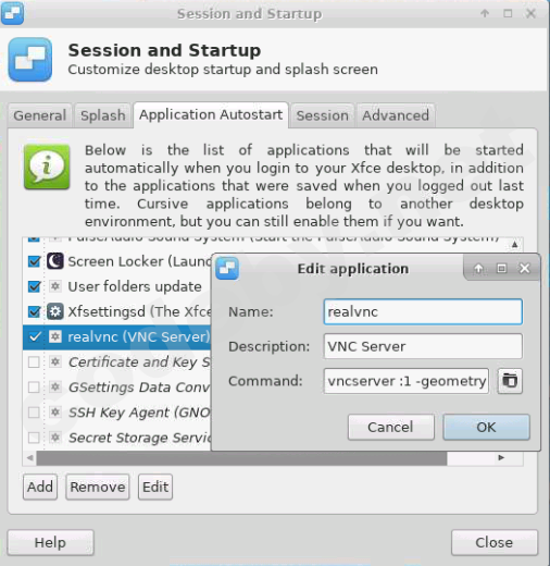

13. Добавим vnc sever в автозагрузку (через настройки автозагрузки xfce):
Перейдем в Applications => Sessions and Startup => ищем меню автозагрузки и добавляем нашу программу:
В поле Command:
vncserver -geometry 1920x1080 -depth 24 -dpi 96
14. Настроим автозагрузку xfce, поддержку tft экранов и беспроводных модулей:
/usr/local/src/re4son-kernel_4.14.50-20180721/re4son-pi-tft-setup -a root
На все предложения отвечаем "y".
В итоге получим автовстарт vnc после загрузки малины, рекомендую добавить в малину пароль от wifi чтобы подключаться к ней без кабеля.

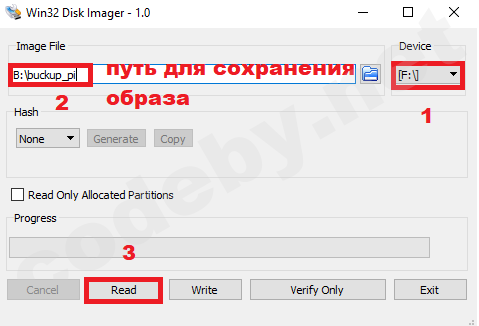

19. В самом начале инструкции была установленая программа Win32DiskImager, она понадобится для создания бекапа. Он будет занимать столько места, сколько размечено на флешке под систему (в моем случае это 32 ГБ).
Вставьте ридер с micro SD в разъем ПК, запустите программу, укажите путь для сохранения бекапа и нажмите "Read".

root@kali:/etc/ssh# apt purge tightvncserver -y && wget https://www.realvnc.com/download/file/vnc.files/VNC-Server-6.3.1-Linux-ARM.deb && sudo dpkg -i VNC-Server-6.3.1-Linux-ARM.deb && rm VNC-Server*
Reading package lists... Done
Building dependency tree
Reading state information... Done
The following packages will be REMOVED:
  tightvncserver*
0 upgraded, 0 newly installed, 1 to remove and 0 not upgraded.
After this operation, 1160 kB disk space will be freed.
perl: warning: Setting locale failed.
perl: warning: Please check that your locale settings:
    LANGUAGE = (unset),
    LC_ALL = (unset),
    LC_CTYPE = "UTF-8",
    LANG = (unset)
    are supported and installed on your system.
perl: warning: Falling back to the standard locale ("C").
locale: Cannot set LC_CTYPE to default locale: No such file or directory
locale: Cannot set LC_ALL to default locale: No such file or directory
(Reading database ... 236437 files and directories currently installed.)
Removing tightvncserver (1:1.3.9-9) ...
Processing triggers for man-db (2.8.3-2) ...
    LANGUAGE = (unset),
    LC_ALL = (unset),
    LC_CTYPE = "UTF-8",
    LANG = (unset)
--2018-10-07 17:18:53--  https://www.realvnc.com/download/file/vnc.files/VNC-Server-6.3.1-Linux-ARM.deb
Resolving www.realvnc.com (www.realvnc.com)... 13.33.166.220, 13.33.166.59, 13.33.166.88, ...
Connecting to www.realvnc.com (www.realvnc.com)|13.33.166.220|:443... connected.
HTTP request sent, awaiting response... 200 OK
Length: 6091760 (5.8M) [application/x-debian-package]
Saving to: 'VNC-Server-6.3.1-Linux-ARM.deb'
VNC-Server-6.3.1-Linux-AR 100%[====================================>]   5.81M  26.6KB/s    in 2m 56s
2018-10-07 17:21:50 (33.8 KB/s) - 'VNC-Server-6.3.1-Linux-ARM.deb' saved [6091760/6091760]
Selecting previously unselected package realvnc-vnc-server.
(Reading database ... 236417 files and directories currently installed.)
Preparing to unpack VNC-Server-6.3.1-Linux-ARM.deb ...
Unpacking realvnc-vnc-server (6.3.1.36657) ...
Setting up realvnc-vnc-server (6.3.1.36657) ...
Updating /etc/pam.d/vncserver
Updating /etc/pam.conf... done
Looking for font path... not found.
/usr/bin/vncserver-x11: error while loading shared libraries: libbcm_host.so: cannot open shared object file: No such file or directory
Installed systemd unit for VNC Server in Service Mode daemon
Start or stop the service with:
  systemctl (start|stop) vncserver-x11-serviced.service
Mark or unmark the service to be started at boot time with:
  systemctl (enable|disable) vncserver-x11-serviced.service
Installed systemd unit for VNC Server in Virtual Mode daemon
  systemctl (start|stop) vncserver-virtuald.service
  systemctl (enable|disable) vncserver-virtuald.service
Processing triggers for desktop-file-utils (0.23-3) ...
Processing triggers for mime-support (3.61) ...
Processing triggers for shared-mime-info (1.9-2) ...
Processing triggers for hicolor-icon-theme (0.17-2) ...
root@kali:/etc/ssh# vncserver :1 -geometry 1920x1080 -depth 24 -dpi 96
vncserver: error while loading shared libraries: libbcm_host.so: cannot open shared object file: No such file or directory
root@kali:/etc/ssh# cd /usr/local/src && wget -O re4son-kernel_current.tar.xz https://re4son-kernel.com/download/re4son-kernel-current/&& tar -xJf re4son-kernel_current.tar.xz && rm -rf re4son-kernel_current.tar.xz && cd re4son-kernel_4.14.50-20180721 && ./install.sh

Установил образ StickyFingers-Kali-Pi-armhf-180923.img.xz. вставляю карту, запускаю, появляется консоль, бежит текст пару секунд и сбрасывается. И так по кругу бесконечно. Что делать подскажите? Кто сталкивался. (3b+ покупал на никсе)
Уже нашел проблему. Малинка писала что не хватает напряжений! Подключил на прямую к ПК и все сразу заработало )
