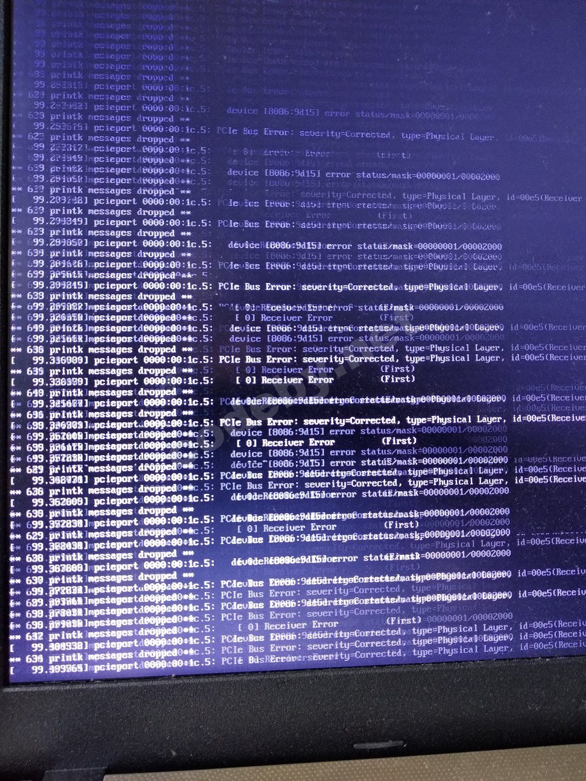

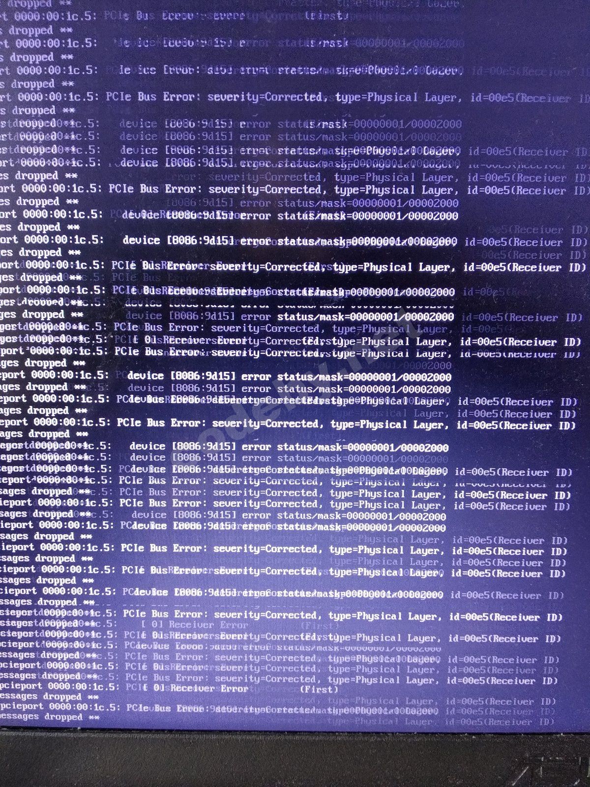

Проблема в том что при установке Linux любого дистрибутива, пишет ошибки про bus mastering, конечно я бы выложил скрины ошибок но есть только с камеры телефона, и bios обновил, поотключал все, что только можно, пробовал конвертировать в разные таблицы и mbr и gpt и в ext4, пробовал и 64bit и 32bit Linux mint в live загружаясь подождав некоторое время минут 5 вылазит сообщение low disk space. Игнорировав это сообщение live тупо зависает, если пытаться запустить установку быстро то установка не происходит, на разметке диска так же куча ошибок с bus mastering.

весь диск 1 TB, только проблема в том, что почему то не монтируется HDD, а пытается записать на флешку. диск проверяли, без БАД, так же устанавливали mint с другого компа на этот диск, все нормально, а на ноуте такая шляпа.
Вбил код ошибки в поиск, все в один голос говорят, что надо менять параметры загрузки
Если не поможет гугли это:
pcie bus error severity=corrected type=physical layer (receiver id)
И это:
device [8086:9d13] error status/mask=00000001/00002000
