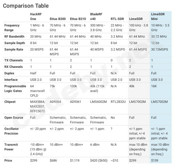

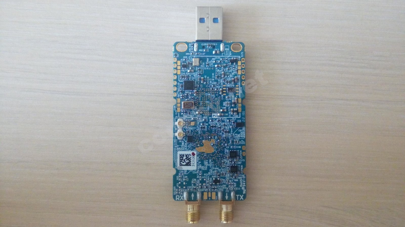

Привет мир. Хочу обратить ваш взор на сей интересный девайс. Тема SDR начинает набирать обороты, и LimeSDR Mini как раз приходится для этого кстати. За 160$ разработчики предлагают full-duplex SDR (возможность приёма и передачи одновременно) со спектром частот 10 MHz - 3.5 GHz, максимальной шириной канала в 30 мегагерц и такой же частотой дискретизации, и всё это на 12-битном АЦП limemicro - LMS7002M (к примеру BladeRF x40 базируется на LMS6002M). Это просто шикарные характеристики за такую цену и лучшее соотношение по цене-качеству.
Но это всё цифры, нам же интересно увидеть качество работы на практике.

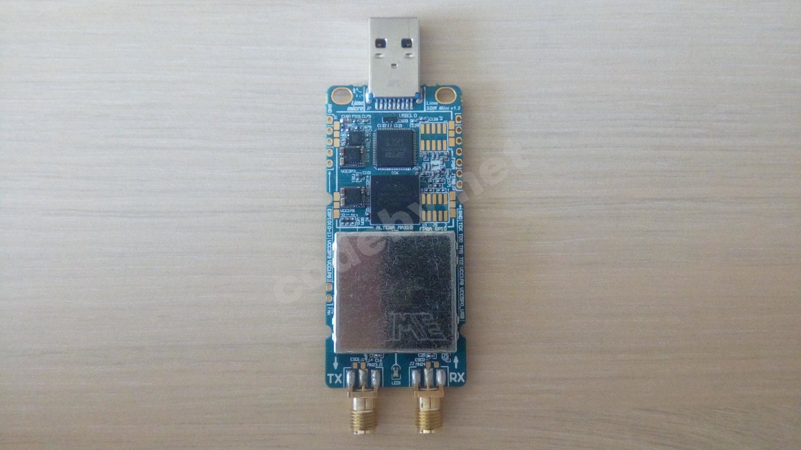

Первый взгляд

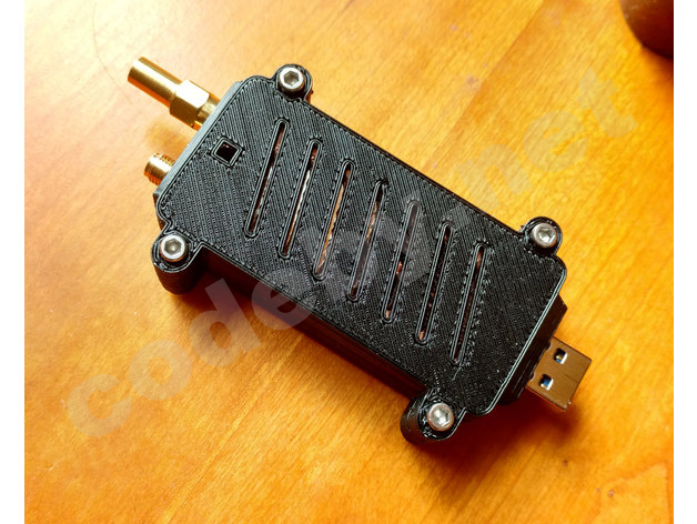

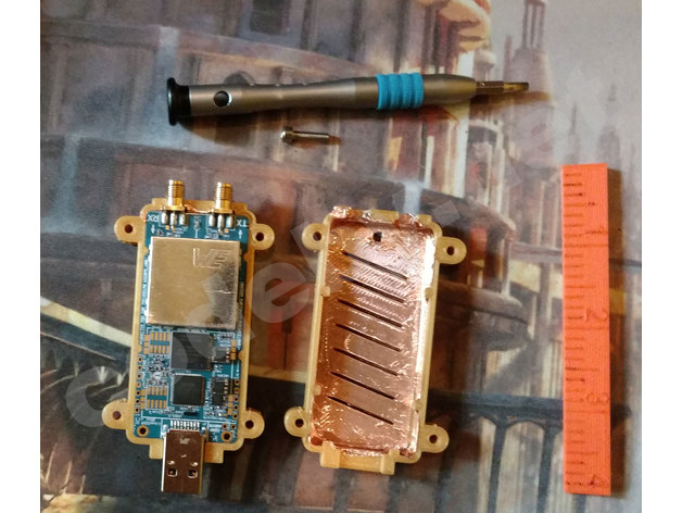

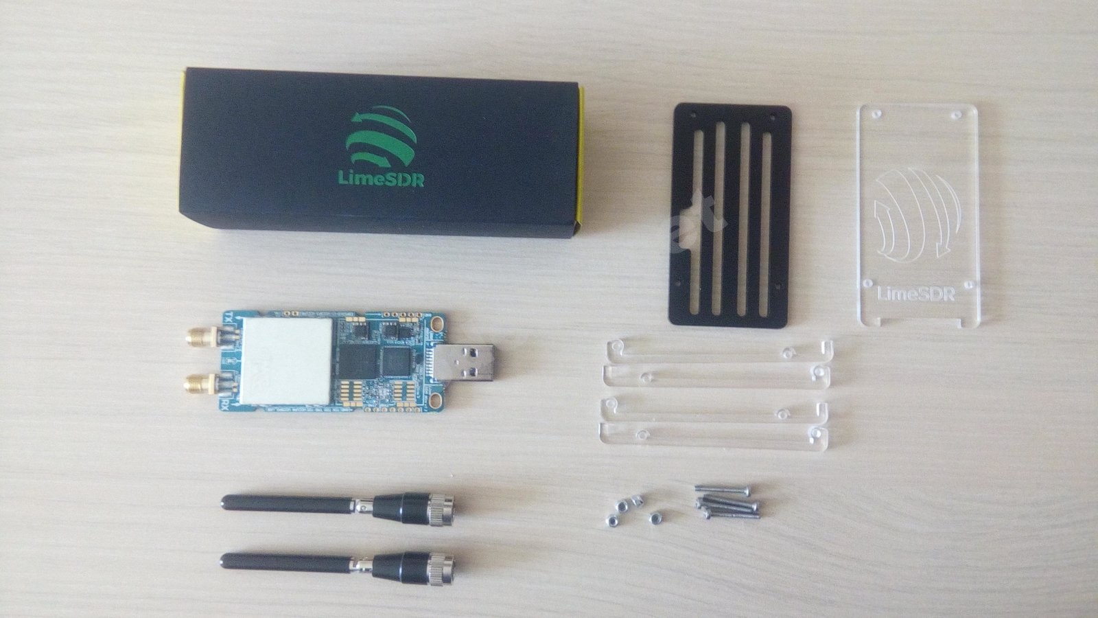

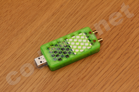

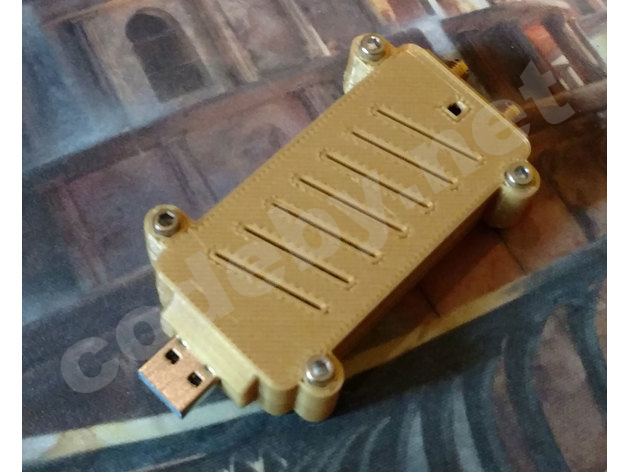

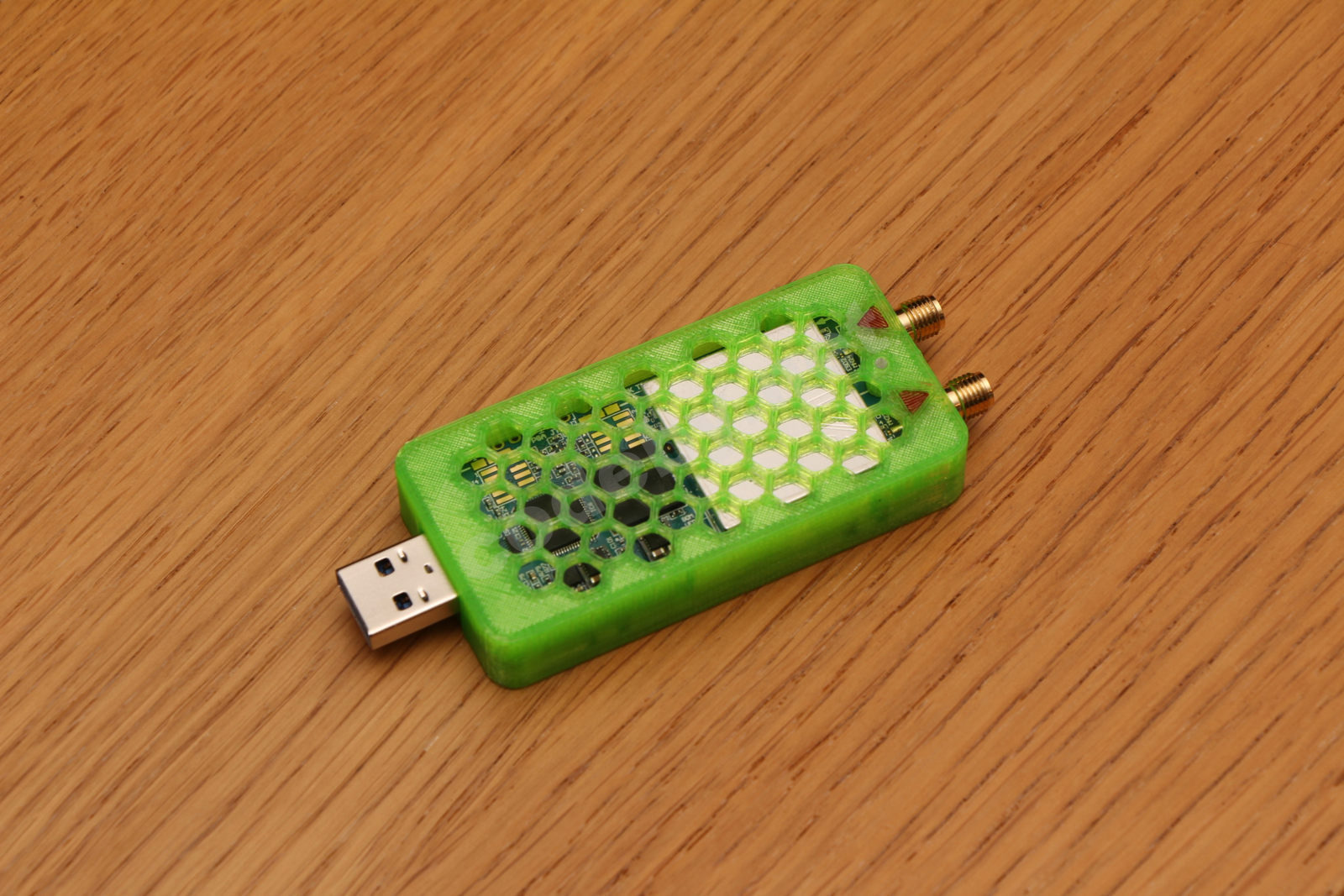

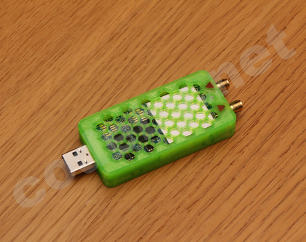

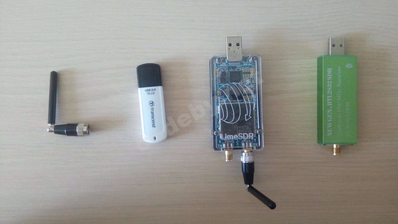

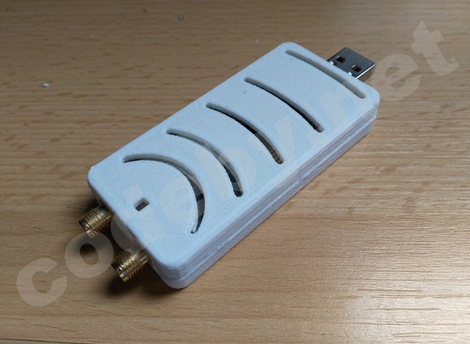

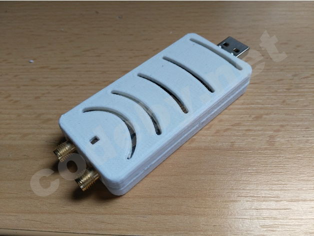

LimeSDR Mini по размерам сопоставима с rtl-sdr или даже с обычной флешкой. На оффициальном сайте можно докупить добротный акриловый корпус за 50$ (алюминиевые, к сожалению, доступны только по предзаказу). Это очень удобно, что бы носить с собой и ничего не сломать, но дороговато. В китайских магазинах можно найти кейсы дешевле. Также в интернете есть много макетов для печати. По этому, если у вас есть 3D-принтер, можно распечатать корпус самостоятельно.
Экранирование самодельного корпуса фольгой. Получается самопальный алюминиевый кейс.

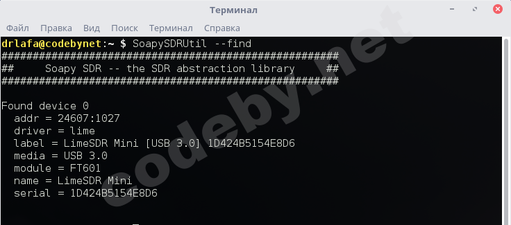

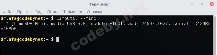

После этого можно подключить LimeSDR Mini к компьютеру и проверить подключение командой

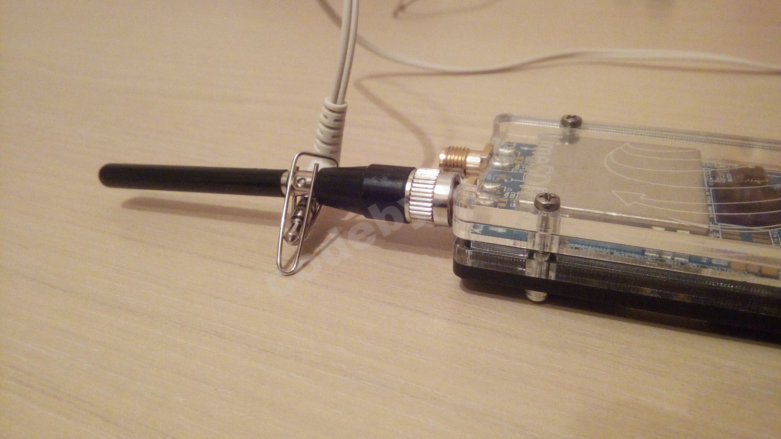

Антенны оказывают колоссальное влияние на качество приёма и передачи. Мне мало что получилось словить на базовые 4-сантиметровые gsm-антенны. Однако, подцепив к их контактам обычные наушники с помощью скрепки, качество приёма и передачи FM-сигнала очень сильно возрасло. Далее будут тесты со сравнением.

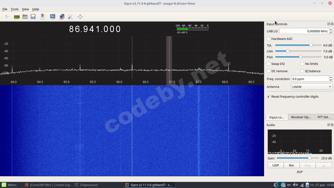

Здесь стоит отметить, что в gqrx Inpue Rate определяет ширину канала, отображаемую за раз. На картинке ниже - прослушивание FM-диапазона с телефонными наушниками в качестве антенны.
Для частот от 10 MGz до 2 GHz рекомендуется антенна LNAW, для 2GHz и выше - LNAH. Под спойлером пример сканирования эфира на той же частоте, но со стандартной антенной без прикреплённых наушников. Разница в качестве приёма очевидна.

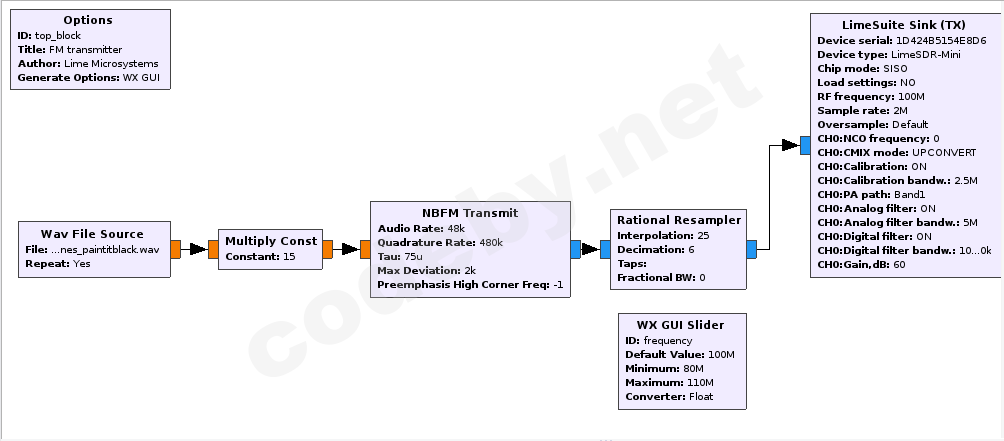

Передаём с gnuradio
В папке gr-limesdr/examples есть пример передачи FM-волн, собственная FM-станция. Можно поставить частоту 100 MGhz, что бы послушать своё радио с телефона, главное делать это в удалённом от людей месте либо в экранированном помещении, ибо УКРФприйдёт по вашу душу даст о себе напомнить.
Теперь у вас есть собственная маленькая радиостанция
Если использовать пару наушников - для приёма и для передачи, то такая система работает в пределах 15 - 20 метров, если же на передатчике оставить стандартную антенну, то бьёт в пределах 10-ти сантиметров.

SoapySDRUtil --info

LimeUtil --findТак же нужно обновить прошивку девайса командой

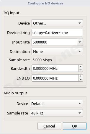

Запускаем gqrx командой
gqrx, в поле настроек введите такие значения:Здесь стоит отметить, что в gqrx Inpue Rate определяет ширину канала, отображаемую за раз. На картинке ниже - прослушивание FM-диапазона с телефонными наушниками в качестве антенны.
Передаём с gnuradio
