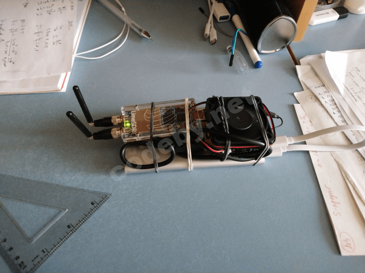

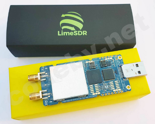

LimeSDR Mini выбран не случайно. Сейчас это самый компактный и дешёвый SDR с очень хорошими характеристиками (приёмо-передатчик LMS7002) и большим сообществом. Она позволит сделать всё то, ради чего вы хотели приобрести SDR.
26344

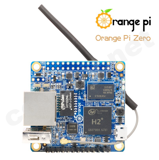

Orange Pi Zero на данный момент является одним из самых маленьких и дешёвых одноплатников в мире. Я взял его в силу компактности, низкого энергопотребления и малой цены, хотя любой другой одноплатник тоже подойдёт. В качестве памяти используется microsd-карта smartbuy класса 10 на 32 гигабайта.
26347

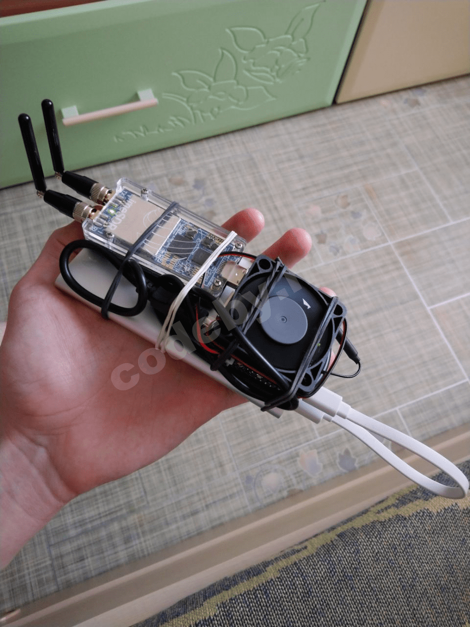

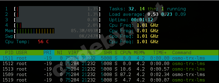

Охлаждение

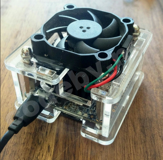

Allwinner H2+ очень горячая штучка, нагревается вплоть до 70 градусов и выше. При том, что процессор падает в тротлинг (сброс частот) ещё после 60-ти. При этом он перестаёт успевать обрабатывать данные от трансивера, и базовая станция вырубается. Охлаждение в нашей ситуации необходимо . Я прикрепил медный радиатор от Raspberry с термопастой, но и это не спасает на долго. Самым простым и эффективным решением будет кулер 5х5 см на всю плату + радиатор.
26351
Следите за тем, что бы температура процессора не превышала 60 градусов, иначе трансивер перестаёт работать

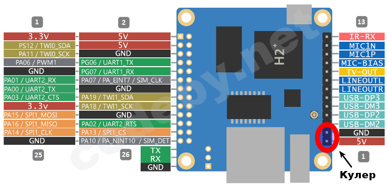

Подключить кулер можно прямо к плате: один провод на 5 вольт, другой на GND
26389
Питание
Сама апельсинка питается от 5-ти вольт и требует не больше 1 Ампера, однако 1 Ампера НЕ хватает для работы OPI Zero с Lime mini, нужно как минимум 1.5 А (проверено на практике). Я использую повербанк Xiaomi на 5000 mAh, 5 вольт, 2 Ампера: полёт нормальный.

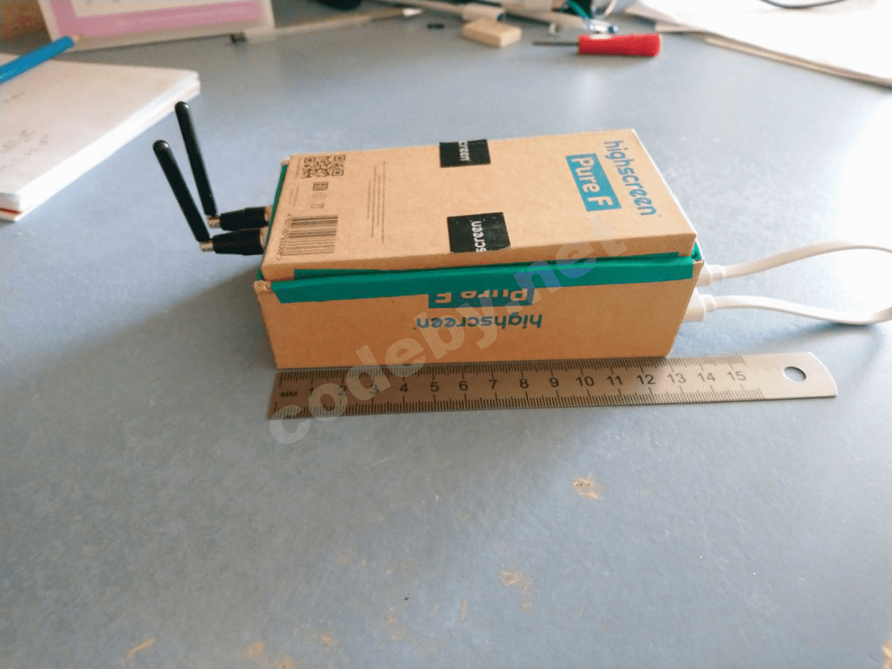

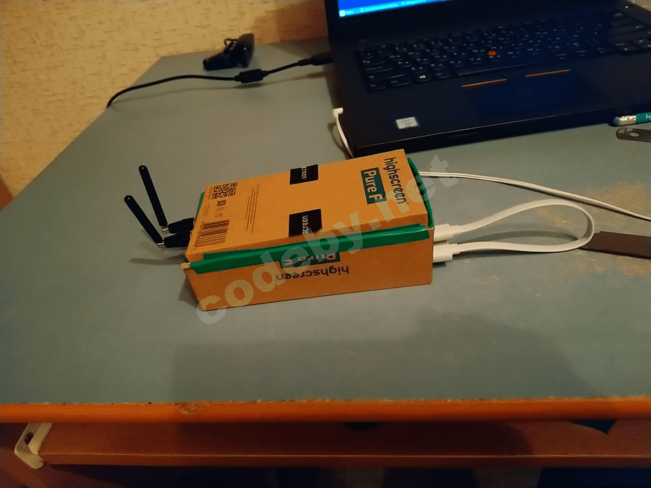

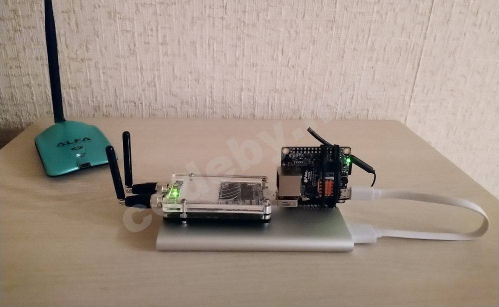

О компактности

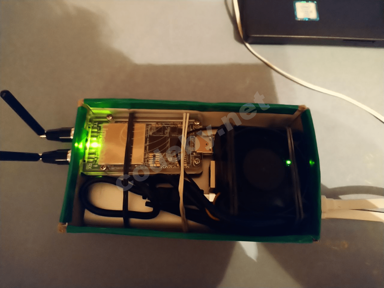

Мне удалось уместить всю конструкцию в коробке от старого смартфона 13х7х4.5 см, хотя можно взять повербанк и вентилятор потоньше и уместиться в 2.5 - 3 см высоты.
26891
26886
26887
26888
26890

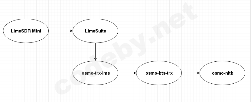

Настало время собрать софт для мобильной станции. В этой статье я буду использовать Osmocom. Хотя в OpenBTS намного больше функционала (бинарные смс, ussd-notify и прочее), её довольно трудно собрать под armbian. Может в другой раз.
Всё, что связано с трансивером (LimeSuite, libosmocore, osmo-trx), соберём из исходников, остальное скачаем из оффициального репозитория osmocom.

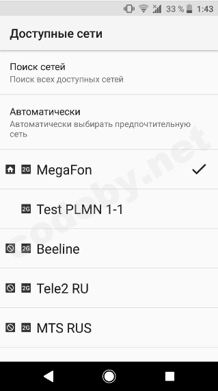

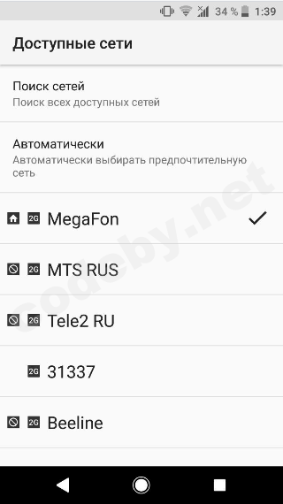

После запуска можно попробовать найти сеть с любого телефона (настройки > симкарты > операторы). Сеть будет отображаться как MCC + MNC. Например, если в конфиге network country code = 313, mobile network code = 37, то имя будет 31337
26382
MCC 001 и MNC 01 зарезервированы для тестовых сетей. На некоторых телефонах сеть с такими MNC-MCC может отображаться как "Test PLMN"
26383

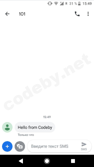

После подключения в сеть двух и более телефонов между ними можно делать звонки и смс-ки. Присвоенный номер телефона можно узнать, набрав *#100#, а сменить номер можно в CLI OpenBSC telnet localhost 4242
OpenBSC> enable
OpenBSC# subscriber extension 46082 extension 31337
Здесь же можно отправлять смс на телефон прямо с компьютера, но сначала нужно создать виртуального пользователя с номером
# Создаём пользователя с imsi 111111
OpenBSC# subscriber create imsi 111111
# Меняем номер
OpenBSC# subscriber imsi 111111 extension 101
# Отправляем сообщение на номер 31337 с номера 101
OpenBSC# subscriber extension 31337 sms sender extension 101 send Hello from Codeby
26385

[+] starting osmo-trx-lms.service ...
[+] starting osmo-bts-trx.service ...
[+] Done
