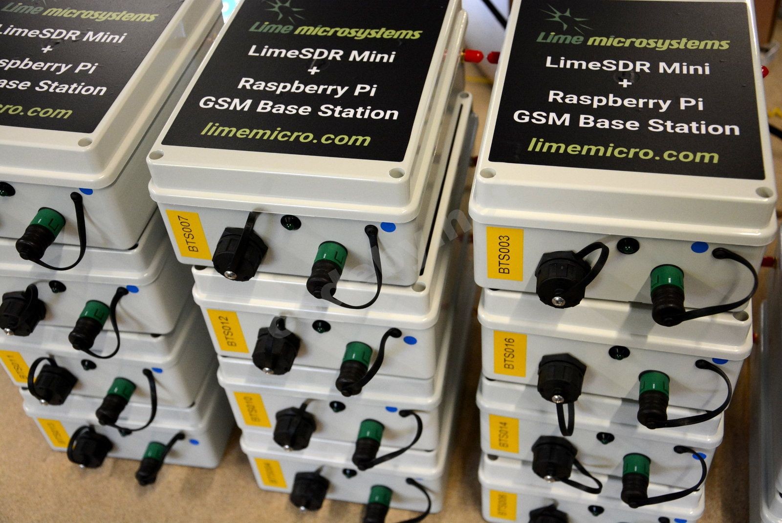

Добрейший вечерочек. Хотел бы обратить ваше внимание на насущную тему сотового фрикинга и того, каким он может стать в будущем (уже стал?). Лично для меня "Атака с помощью карманной сотовой станции" звучит из ряда вон по киберпанковски. Но современные одноплатники вкупе с SDR позволяют создавать миниатюрные сотовые станции всех поколений (2g/ 3g/ 4g), телевизионные вышки, электронные отмычки и много чего ещё.
Я же в этом треде хочу рассказать о сборке мини-сотовой станции 2G на базе LimeSDR-Mini и Orange Pi Zero. Почему не 3G и не 4G? Потому что мы не сможем подключиться к такой сети без собственной запрограмированной сим-карты. Защита в сетях последнего поколения требует, что бы в телефоне была симка с криптографическим ключом именно от этой сети. А так как сейчас на руках у меня не оказалось ни пустых симок, ни программатора, то придётся отложить эту затею на лучшие дни.

Ведь "производитель" показал вот такую вещь:
Взято отсюда
Может получится отличная альтернатива существующим сотам.
Конечно ТУТ есть описание, но вот ЖИВОЕ исполнение всегда приятней читать.
Реакции: Dr.Lafa
Замечательная статья, спасибо.
Следующий вопрос наверно логичный - как объединить несколько станция?
Взято отсюда
Osmocom позволяет побъединить несколько сотовых станций в одну сотовую сеть. Нужно соединить все соты в одну локальную сеть и покопаться на сайте osmocom и конфигурациях. У меня на руках 1 lime mini, по этому затестировать в живую не получится
