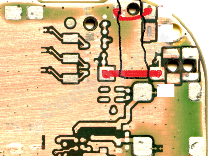

Изначально телефоны отбрасывают весь входящий трафик, не принадлежащий этому телефону (остальной ему просто не нужен). В некоторых проектах, например в снифинге gsm или поднятии собственной базовой станции (BTS), нам нужен весь входящий трафик. Что бы мы могли получать его, нужно перепаять фильтры.
Казалось бы, можно просто выпаять фильтры и замкнуть цепь. Но дело в том, что фильтры также преобразуют несбалансированный сигнал 50 ohm от антенны в сбалансированный на 100 ohm, который впоследствии идёт на чипсет RITA. По этому мы не можем просто удалить фильтры и замкнуть цепь.
Для перепайки фильтров понадобится паяльный фен, так как по другому удалить детали без повреждения телефона вряд ли получится (точно не получится, я пытался). Так же понадобится паяльник с тонким наконечником и прочие паяльные принадлежности (припой, флюз и т.д.)
Детали для перепайки в одном паке можно заказать на aliexpress (цена около 100 р.), или же в русских магазинах, но там цена меня совсем не порадовала.
О том, как и что припаивать, написано на официальном сайте. Здесь описано с теорией.

сейчас скину фото как надо замкнуть контакты на плате мобилы)))
    767,2 КБ · Просмотры: 856
