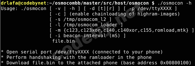

Прошивки заливаются на телефон с помощью загрузчика. Синтаксис загрузчика следующий:
  • -m {c123,c123xor,c140,c140xor,c155,romload,mtk} - платформа телефона. Для motorola c118 это c123xor,
  • -p /dev/ttyXXXX - путь к USB-TTL конвертеру
  • -c - загрузка по цепочке. Указывается, если вы загружаете тяжеловесную прошивку, в названии которых фигурирует слово hightram (например rssi.highram.bin)
  • file.bin - прошивка

и второй вопрос - как и надо ли задавать скорость обмена во время работы с телефоном?
Спасибо, по поводу передергивания шнура - так и есть я тоже это заметил что можно долго пробовать и начинает работать после полного обновления от терминалки ( все предварительно позакрывать) до отключения ЮСБи от компа................ сейчас попробую layer1.compalarm.bin ...................
про второй вопрос - я бы тоже не знал, но тут в одной закрытой группе написали что типа юзал на больших скоростях, всё работало, а вот уже как он юзал именно на больших скоростях не отвечает
Причем в случае FTDI232RL всё работает так как пишет в статье Вадим Яницкий, т.е. порт виден, подключен, отвечает четко на красную, при замыкании я вижу эхо, вообщем всё как положено, и нифига с загрузкой,, причем грузит но 39 байт только и всё, считает он всё сделал что мог
Скорее всего речь о beacon-interval (-i)
Тут стоит поэксперементировать со значением, в оффициальном мануале о нём написана только одна строчка
вот что я нашел - ( на этом компе нет юбубнту поэтому без ссылок), находим osmocon.c , ( а именно эта программа задает режимы и скорости для обмена с телефоном) там есть кусок кода написанный для СР2102 а в нём по сути одна строка задающая скорость. Вот похоже там и можно её менять. Я пробовал это делать но мне не помогло, перешитый СР2102 отказывается в этой ветке грузить бутлоудер. Хотя проверял как вы советовали, layer1.compalarm.bin , грузится на раз, в частности здравствуй мир из этой ветки, там картинка отличается от мастера, черный фон мигающая надпись вверху
и ещё у Вадима написано про FTDI -
И тут вспоминается Arduino, у которой на борту уже есть USB-TTL конвертор. Так я и сделал, когда только начинал знакомиться с проектом. На моей freeduino (отечественный клон) был распаян FT232RL, который верно служил моим восстановителем роутеров (иногда и убийцей). Он успешно принимал сообщения загрузчика, но не позволял загрузить прошивку. Поэтому лучше всего приобретать отдельный преобразователь из списка, опубликованного в разделе Hardware/SerialCable.
Наиболее подходящими являются конверторы на базе чипсета FT232. Они «из коробки» позволяют использовать нестандартные скорости передачи данных и работают довольно стабильно. А у меня как раз FT232RL, завтра закажу просто FT232. Хотя и СР2102 прошив на 100% так как рекомендуют, потом перепроверил.
