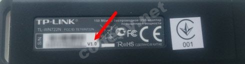

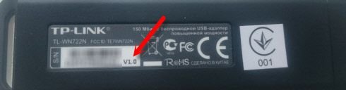

Многие новички, как и я, были очень огорчены тем фактом, что для данного девайся не поддерживается monitor mode :( Точнее говоря для всех версий этого устройства, начиная от v2. Версию можно посмотреть на обратной стороне самого устройства. 14-09-2017-11-07-21.jpg

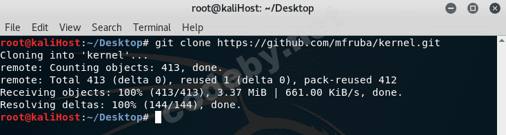

1. Качаем с гитхаба новый драйвер, благодаря которому и будет работать monitor mode.
git clone https://github.com/mfruba/kernel.git

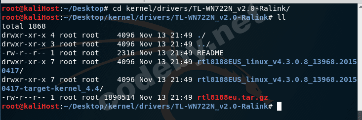

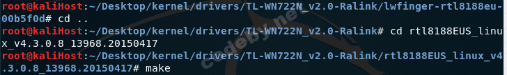

2. Заходим в kernel/drivers/TL-WN722N_v2.0-Ralink/

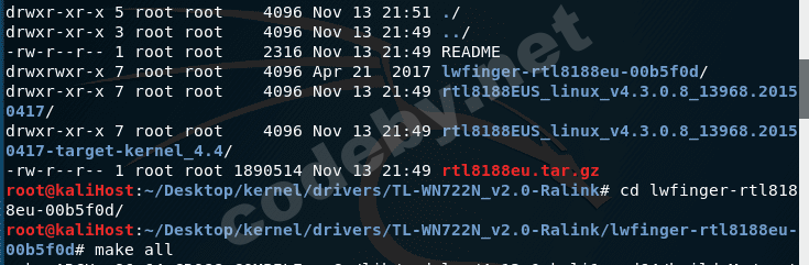

3. Распаковываем обычный драйвер который находится в архиве rtl8188eu.tar.gz и устанавливаем его.
tar -xvzf archive.tar.gz
cd lwfinger-rtl8188eu-00b5f0d
make all
make install
Убедитесь в том, что драйвер установился в /lib/firmware/rtlwifi/

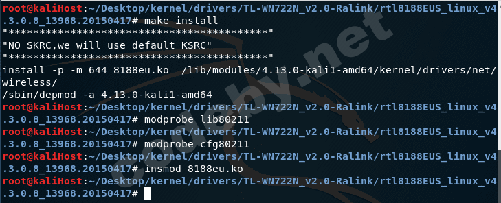

4. Далее переходим в директорию с новым драйвером и устанавливаем его
make
make install
5. Устанавливаем зависимые модули
modprobe lib80211
modprobe cfg80211
6. Добавляем модуль в ядро
insmod 8188eu.ko
7. Перезапускаем ос
shutdown -r now

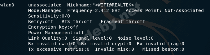

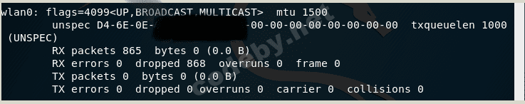

8. С помощью iwconfig определяем имя интерфейса

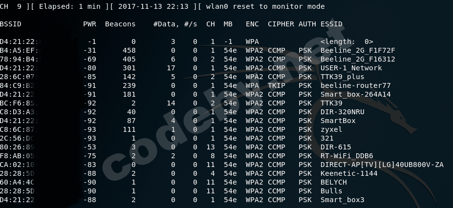

9. И включаем monitor mode
ifconfig [имя интерфейса] down
iwconfig [имя интерфейса] mode monitor
ifconfig [имя интерфейса] up

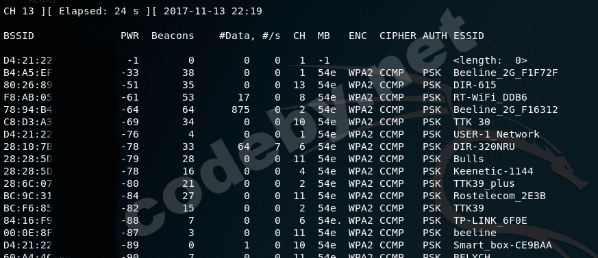

airodump-ng на WN722N
airodump-ng на встроенной в ноут карте
Beeline_2G_F1F72F стоит прямо надо ноутбуком в 50 см.
Вот так вот у меня заработал monitor mode.

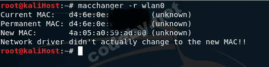

BSSID не меняется( по крайней мере с помощью macchanger) - эта проблема осталась.

Отличная статья! Мне понравилось. И оформлена хорошо.
Только мне строки "Версию можно посмотреть на обратной стороне самого устройства." не подходят.
Все мои свистки TP Link TL-WN722N были куплены еще в те годы, когда деревья были молодыми.
И второй версии прошивки в планах не было еще. Поэтому у меня вообще без надписи.
Можно больше подробностей и тестов =) Очень интерно будет увидеть в полном применении его работоспособность.
С удовольствием. У меня есть подозрения что я сделал что то лишнее пока пытался заставить работать monitor mode. Хочу снести кали и попробовать этот метод на чистую, могу записать видео. Вас это устроит? Или вы имеете ввиду другие версии linux?
значит у вас первая версия и вам повезло :)

с надписью v1.0 работает как говорится "из коробки") Вообще из бюджетных свистков которые легко найти топ имхо.
