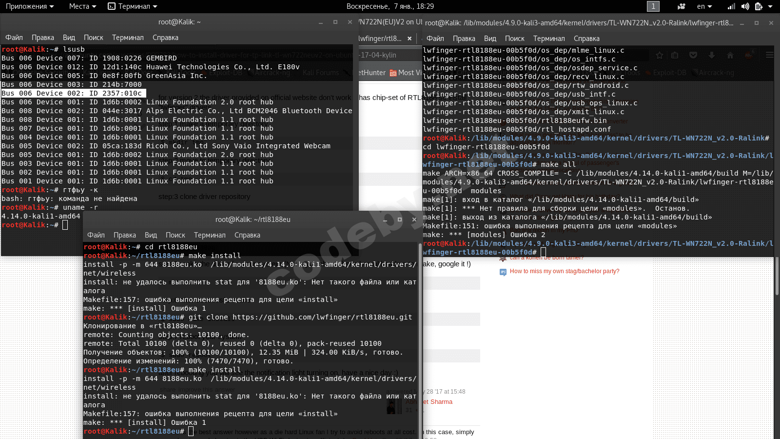

Приветствую всех, у меня такая проблема, приобрёл сей девайс V2, и начались танцы с бубном. Установил хедеры, как написано выше, вводил все команды, но ничего не помогает. В lsusb даже не видит чип, не могу понять , куда нужно закинуть этот *.ko файл. В общем, прошу помощи.
    116,1 КБ · Просмотры: 1 035
