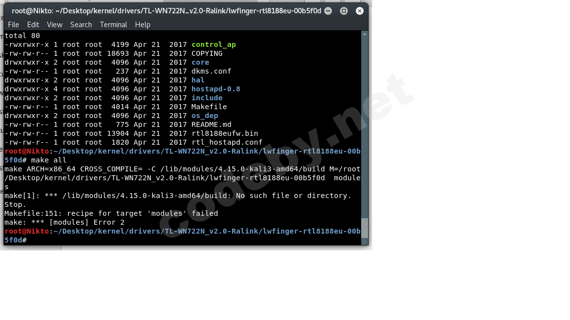

3. Распаковываем обычный драйвер который находится в архиве rtl8188eu.tar.gz и устанавливаем его.
tar -xvzf archive.tar.gz
cd lwfinger-rtl8188eu-00b5f0d
make all
make install
Убедитесь в том, что драйвер установился в /lib/firmware/rtlwifi/

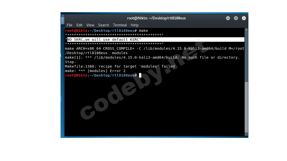

4. Далее переходим в директорию с новым драйвером и устанавливаем его
make
make install

Установил Ubuntu ради такого дела, история повторилась, после make install система перестает видеть адаптер. Драйвер перустанавливать не пробовал
В чём дело.. на 4 пункте, после команды "make" ошибка, как фиксить ?

Как откатиться?
можно подредактировать файл grub.cfg таким образом чтобы запуск происходил с ядра 4.14 или более раннего ядра, в зависимости от того с какого ядра вы обновлялись.
находится он /boot/grub/grub.cfg
Открываем редактором, ищем строку которая начинается так:
menuentry 'Kali GNU/Linux'
и далее меняем циферки с 4.15 на 4.14
не забываем сохраниться.
Перед всеми действиями рекомендую сделать копию grub.cfg
Реакции: Vertigo
Все это костыли, как откатиться если у меня самая старая версия 4.15. Лчше бы подсказали как сделать так что бы работало на ядре 4.15 и если у меня последняя версия кали стоит срсзу с 4.15.

Сделал все как в описании и в итоге:
root@DESKTOP:~/Загрузки/TL-WN722N_v2.0-Ralink/rtl8188EUS_linux_v4.3.0.8_13968.20150417# make
"NO SKRC,we will use default KSRC"
make ARCH=x86_64 CROSS_COMPILE= -C /lib/modules/4.14.0-kali3-amd64/build M=/root/Загрузки/TL-WN722N_v2.0-Ralink/rtl8188EUS_linux_v4.3.0.8_13968.20150417 modules
make[1]: вход в каталог «/lib/modules/4.14.0-kali3-amd64/build»
make[1]: *** Нет правила для сборки цели «modules». Останов.
make[1]: выход из каталога «/lib/modules/4.14.0-kali3-amd64/build»
Makefile:1368: ошибка выполнения рецепта для цели «modules»
make: *** [modules] Ошибка 2
что же ему нужно?

Попробовал скомпилировать , вот что в итоге:
    65,4 КБ · Просмотры: 505
Ну и ..................................................................................................................................................................................................................................................................................................................................
Где исходные данные? Почему нужно всё вытягивать клещами?
Ты же когда обращаешься к стоматологу и говоришь что зуб болит, при этом ведь предъявляешь свой больной зуб?
Реакции: Vertigo
