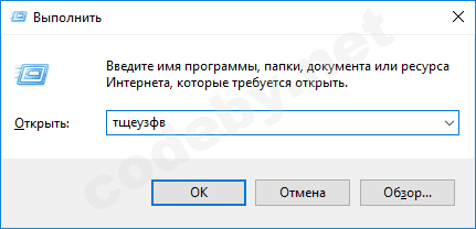

Если при выполнении скрипта загруженного на наш BadUsb в операционной системе выставлена русская раскладка, возникает проблема, все команды вводятся в русской раскладке и наш скрипт становится бесполезным.

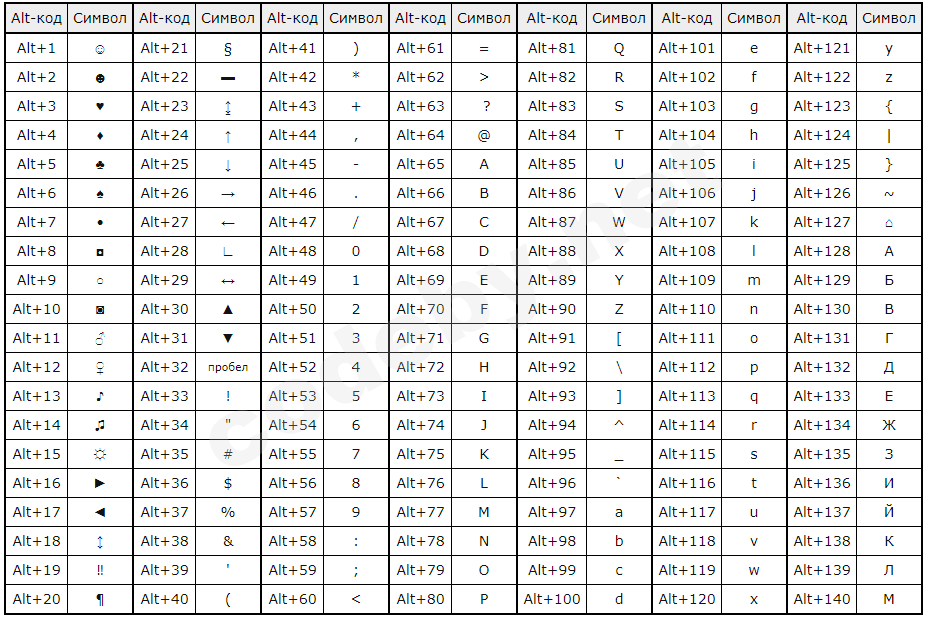

Недолгий поиск в гугле, наводит нас на одно решение, использовать Alt-коды. Alt-коды в Windows иногда используется для ввода символов, которые отсутствуют на клавиатуре.
Например, зажимаем ALT и удерживая набираем цифры на цифровом блоке Numpad 1 и 3, затем отпускаем ALT и получается вот такой символ ноты ♪ и т.д.
Вот неполная таблица Alt-кодов, полную таблицу можно посмотреть по ссылке: Полная таблица Alt-кодов
Точно также с помощью alt-кодов мы можем эмулировать нажатия клавиш английского, русского алфавита и всех необходимых символов независимо от текущей раскладки клавиатуры, осталось только модифицировать скетч под наши нужны. Дорабатывать скетч мы будем как для голой ардуинки, так и для Wifi Ducky.

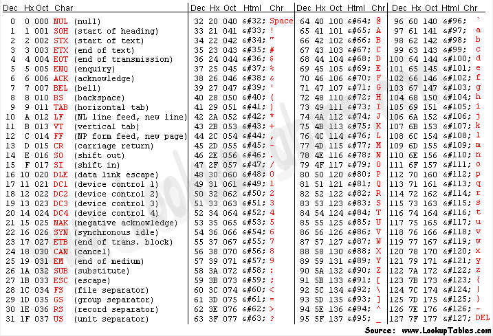

Изучив документацию к библиотеке Keyboard.h выясняем, что она использует ASCII коды для "печатаемых" символов клавиатуры.
Нам же нужно найти какие коды соответствуют клавишам цифрового блока., чтобы эмулировать нажатия с помощью Alt-кодов.
Итак, первые 128 значений (от 0 до 127) как мы выяснили, "печатаемые", обрабатываются как ASCII код и переводятся в коды клавиш. Следующие 8 (от 128 до 135) - это клавиши модификаторы (Ctrl, Shift, Alt и и т.д.).

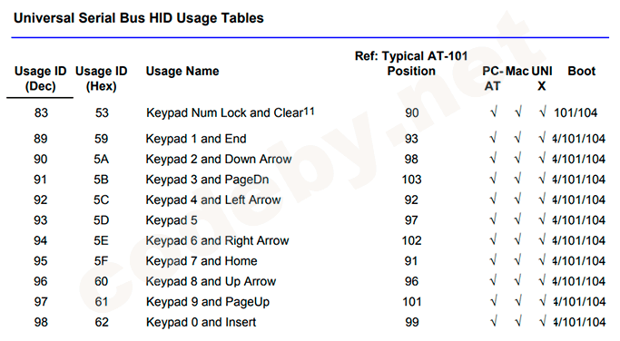

Здесь по ссылке вы можете найти списки кодов USB HID для различных устройств ввода-вывода USB HID Usage Tables (pdf документ). Список кодов конкретно для клавиатуры, начиная со стр. 53 и находим в таблице клавиши цифрового блока и их Usege ID (Dec) в десятичной системе счисления.
Это и есть то что нам нужно, и как мы помним все значения ниже 128 обрабатываются как ASCII коды, поэтому не забываем прибавлять 136 к Usage ID (Dec).
NumLock 219 (83 + 136)
KeyPad_1 225 (89 + 136)
KeyPad_2 226 (90 + 136)
KeyPad_3 227 (91 + 136)
KeyPad_4 228 (92 + 136)
KeyPad_5 229 (93 + 136)
KeyPad_6 230 (94 + 136)
KeyPad_7 231 (95 + 136)
KeyPad_8 232 (96 + 136)
KeyPad_9 233 (97 + 136)
KeyPad_0 234 (97 + 136)
Получившиеся значения от 225 до 234 и 219 (для NumLock) мы и будем использовать для написания скетча для ардуино.

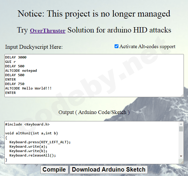

Конечно мы не будем все это писать вручную, в интернете можно найти много реализаций DuckyScript to Arduino code конвертера с открытым исходным кодом, я модифицировал одну из версий такого конвертера и добавил поддержку Alt-кодов. За основу взял ducky2arduino_stable от roothaxor.
Просто используйте стандартный синтаксис DuckyScript, а когда вам нужно сгенерировать скетч который будет эмулировать нажатия клавиш используя Alt-коды, поставьте галочку Activate Alt-codes support и замените STRING на ALTCODE
Модифицированный DuckyScript to Arduino Сode конвертер
Эти тестовые примеры запускают notepad и печатают Hello World!!!
С использованием STRING:
DELAY 3000
GUI r
DELAY 500
STRING notepad
DELAY 500
ENTER
DELAY 750
STRING Hello World!!!
ENTER
С использованием ALTCODE:
DELAY 3000
GUI r
DELAY 500
ALTCODE notepad
DELAY 500
ENTER
DELAY 750
ALTCODE Hello World!!!
ENTER
