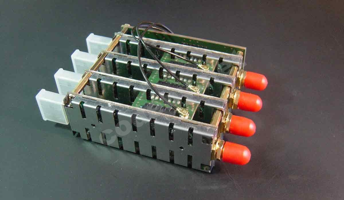

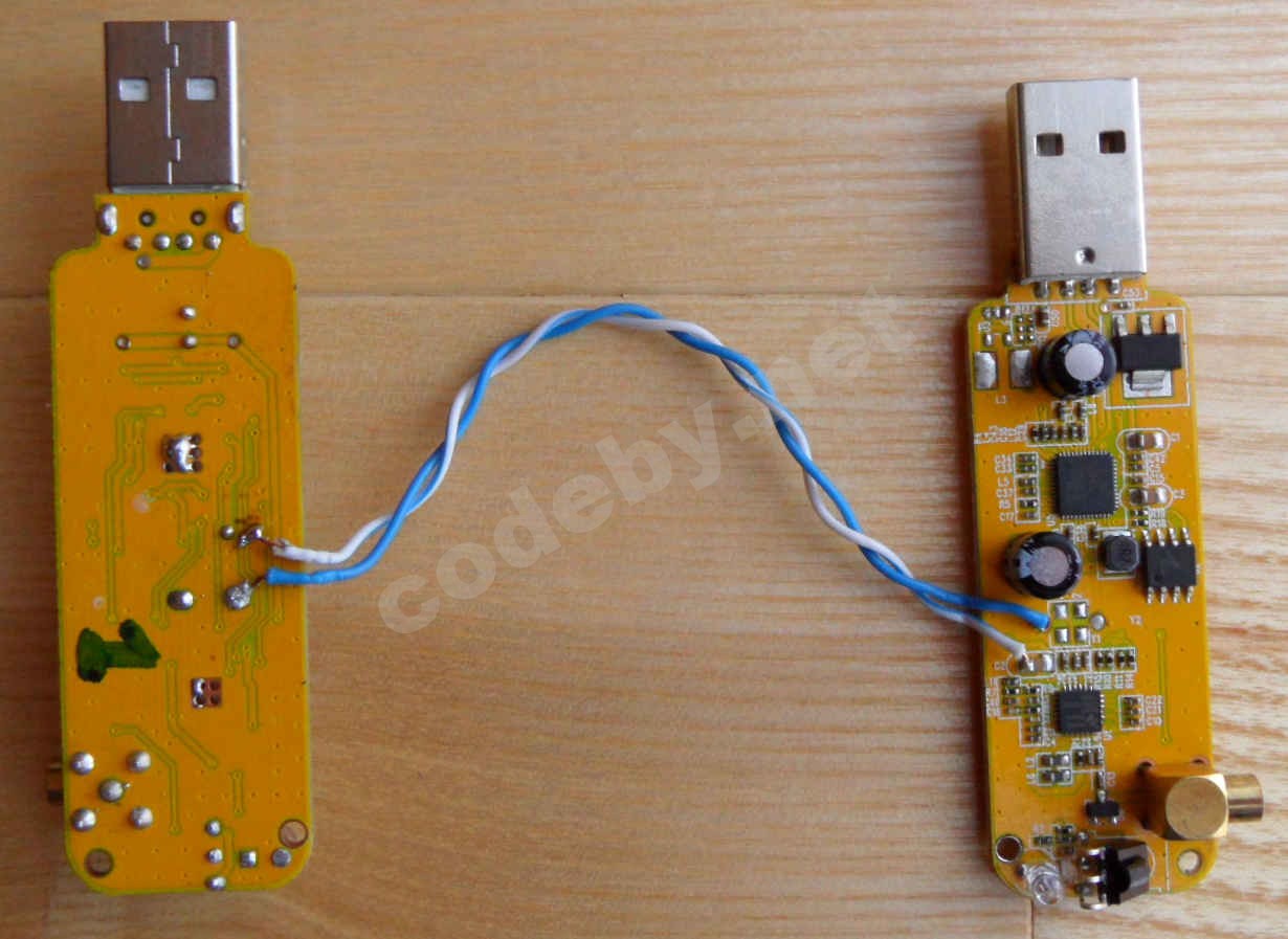

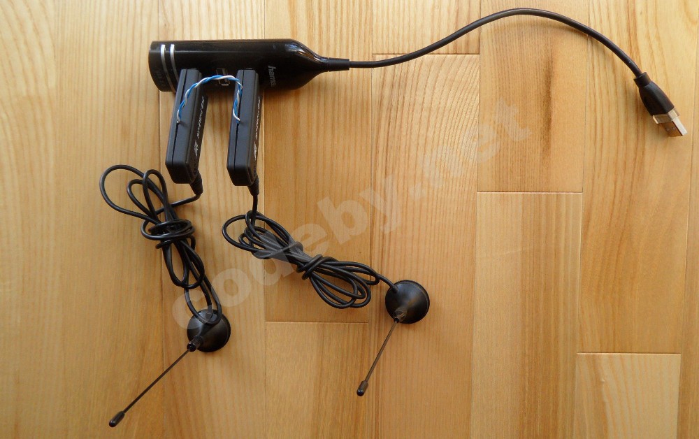

После нехитрой работы паяльником получаем такую сборку:

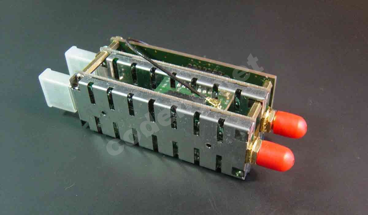

При серьезном подходе можно заиметь такое исполнение:

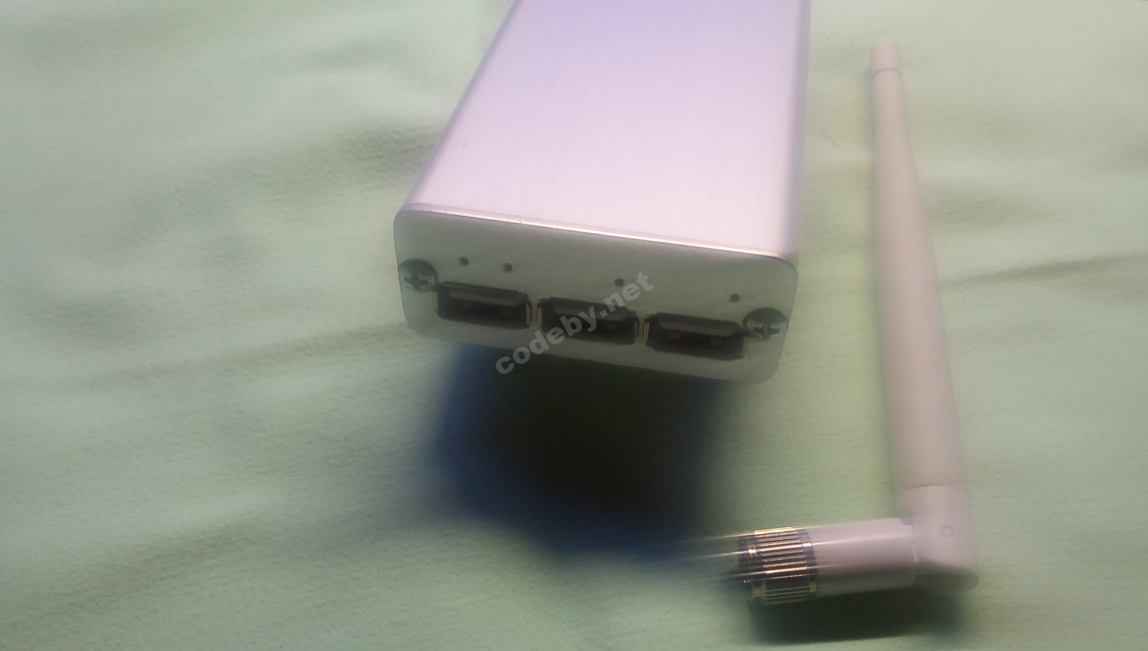

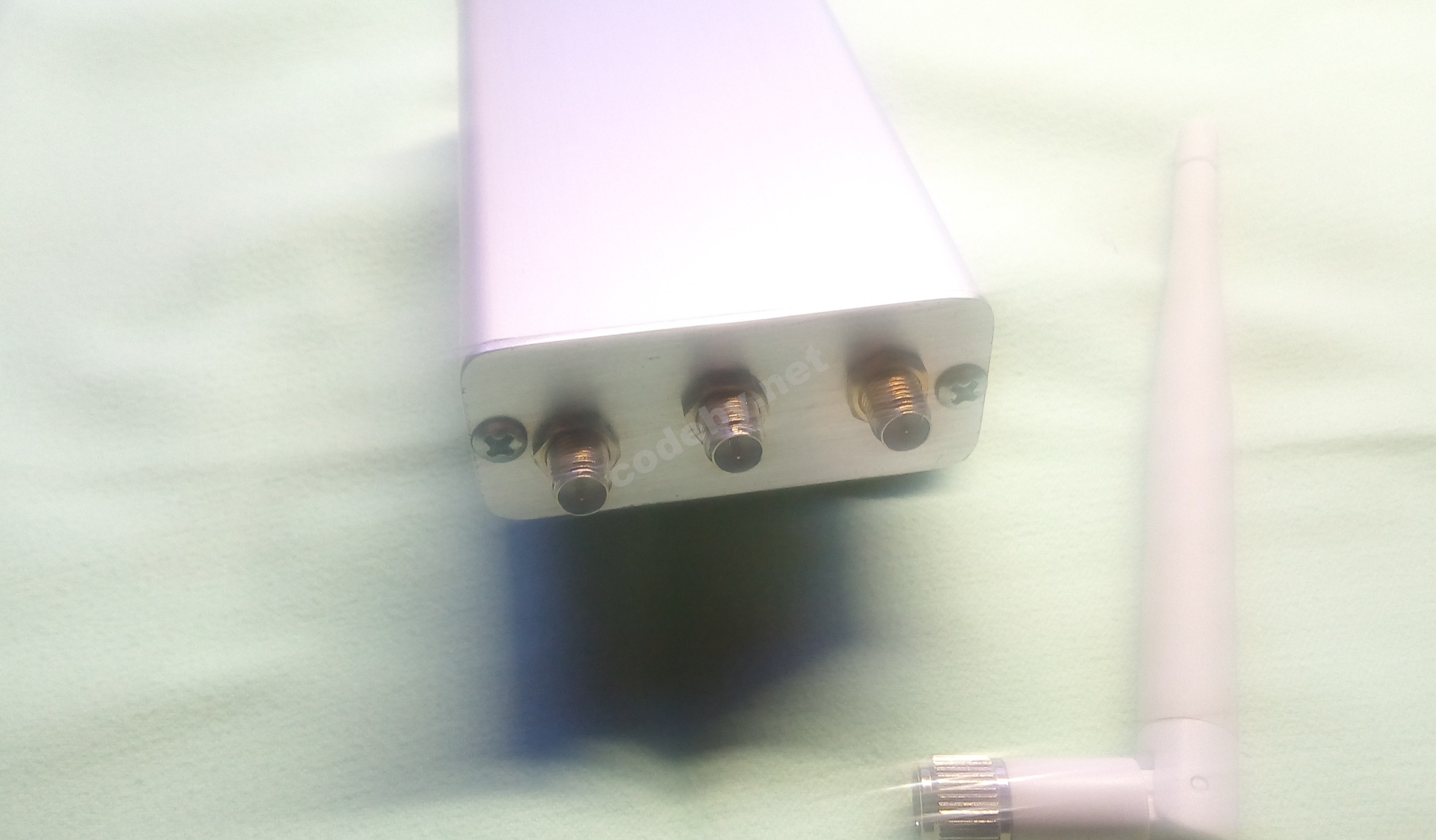

Тема интересна. Правда сам забросил ее из-за нехватки времени. Сами свистки какие чипы имеют? rtl2832u - r820t2 или rtl2832u - E4000 (Кажеться второе, но все же любопытно)? Из собственного опыта могу сказать что эти свистки помехи ловят от всего. Вот те самые провода от витой пары сделайте гораздо короче и провода использовать лучше от мобилок, те которыми подключают GSM антенны к плате. И еще про USB концентраторы. Попробуйте ради эксперемента без них, а напрямую в гнезда USB. Гарантирую в разы лучшую чувствительность и меньше помех. Раньше подобный покрывал термоклеем, а после фольгированным скотчем и в термоусадку после. Паразитных помех и зеркалок от стен и домов на антенну стало намного меньше. После упаковал в алюминиевый корпус вместе с двумя Wi-Fi tp link tl wn722n. Все экранировано.
    2,5 МБ · Просмотры: 660
    2 МБ · Просмотры: 501
