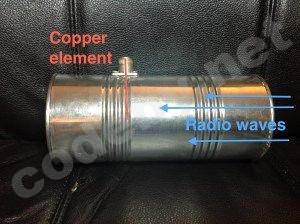

Как работает cantenna
Волновод
Радиоволны будут улавливаться в алюминиевой консервной банке и взаимодействовать с проволочным элементом, который посылает сигнал по соединительному кабелю в адаптер или маршрутизатор, а затем в ваш компьютер.

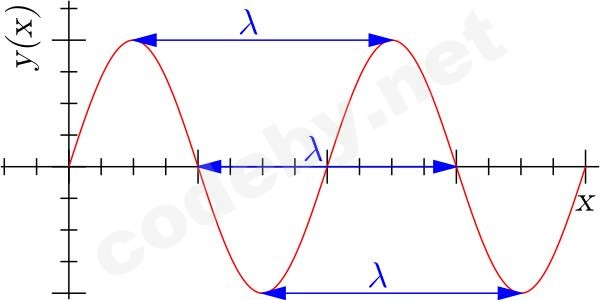

Радио каждой частоты имеет различные волны. Длина сигнала волны это скорость волны, деленное на частоту. Представьте, что вы можете создать волны в небольшом бассейне. Скорость - это скорость, с которой волна меняет положение. Частота - как много волн вы можете сделать за x количество времени. Длина волны будет расстоянием между каждой волной, которую вы производите.
Теперь представьте, что вы хотите поймать некоторых из этих волн в алюминиевую банку. В нашем случае вместо волн беспроводной сигнал. Единственное различие - радио волны невидимы. Чтобы выяснить правильный размер банки, нам нужно сделать некоторые математические расчеты.

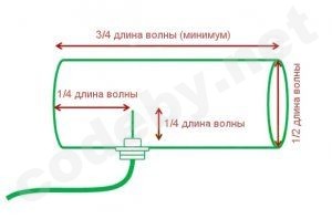

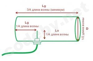

Руководящие принципы для измерения cantenna
Есть несколько основных руководящих принципов при расчете cantenna. Это также поможет осмыслить то, что делать, когда делать это, или если вы что то изменяете, это может работать на другой частоте.
  • Длина должна быть больше, чем 3/4 длины волны
  • Диаметр банки должен быть больше, чем 1/2 длины волны
  • Медный элемент должен быть около 1/4 длины волны
  • Медный элемент должен находиться на x миллиметров от задней части банки – это может основываться на наружном диаметре. Используйте калькулятор, чтобы определить свои размеры.

Формула для расчета длины волны
Важно знать, что радио волны распространяются со скоростью света, который составляет около 300 Мегаметров (Мм) в секунду (точной скоростью является 299,792,458 м/сек). Для этих целей легко впомнить формулы округления и преобразования Мегаметров в метры.
Длина волны (mm) ≈ скорости волны (Mm/sec) / частоту (GHz)
w = v / f
Мы знаем, v будет 300 (округляется, основанном на скорости света, упомянутым выше). Для f нам нужно подключить частоту Wi-Fi. Вы могли бы просто использовать 2.4, но для того, чтобы быть немного более точным, мы будем использовать более двух десятичных знаков. Для канала 6 в 2,4 GHz мы должны подключить 2.437. Решения для w дает ~ 123 мм.
w = 300 Mm / 2.437 GHz
w = 123.102175

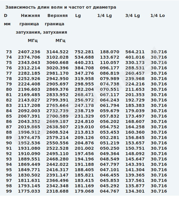

Так же можно рассчитытать антенну по этому методу:
• D - внутренний диаметр банки
• Lo - длина волны в открытом воздухе, равна 0.122 метра
• Lc - нижняя граница затухания, GHz
• Lu - верхняя граница затухания, GHz
• Lg - длина волны в волноводе (в нашем случае - в банке)
Lc = 1.706D
Lu = 1.306D
Lg = 1 / (sqr_rt{(1/Lo)2 - (1/Lc)2})
Для использования с адаптерами стандарта 802.11b идеальны следующие параметры:
• Нижняя граница затухания должна быть меньше 2400 GHz
• Верхняя граница затухания должна быть больше 2480 GHz

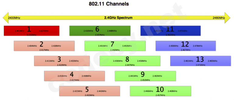

Разберем 2,4 GHz на мелкие кусочки
Если вы запутались, вместо 2.437 возьмите просто 2.4, Взгляните на таблицу ниже, чтобы увидеть, что каждый канал имеет свою собственную частоту. Можете изучить распределение радиочастотной диаграммы, которая дает очень широкие, но сложные обзоры всех доступных радиочастот. В основном просто знайте, что частота 2,4 GHz это не только 2,4 GHz, а на самом деле имеет значение от 2.401 GHz до 2.483 GHz. Хотя это может показаться странным, но если вы когда-нибудь изменяли ваш канал беспроводной связи в маршрутизаторе для получения лучшего сигнала, вы знаете, что это дает существенную разницу.

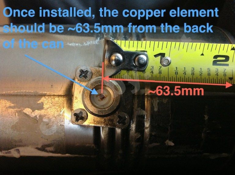

Подготовка N-connector

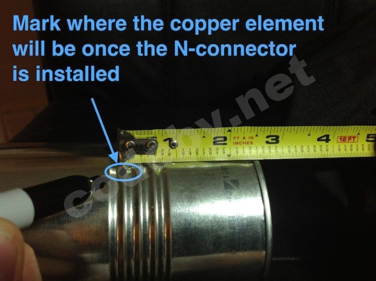

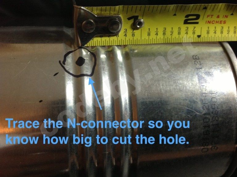

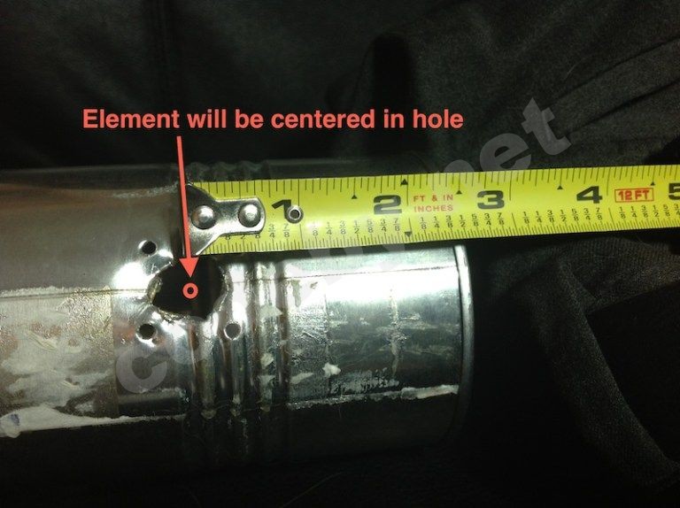

  • Отмерьте ~63.5 мм от задней части банки (у вас будет своя длина из таблицы)
  • Отметьте место маркером - это будет расположение отверстия
  • Вырежьте отверстие и убедитесь, что центр круга совпал с отметкой выше и не "уехал"
  • Сделайте четыре отверстия для винтов, используя N-connector в качестве шаблона для их расположения

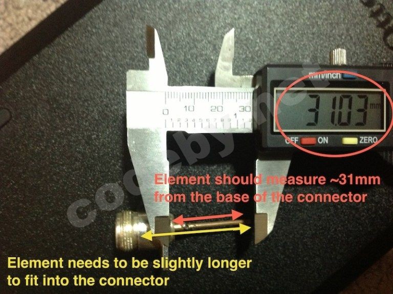

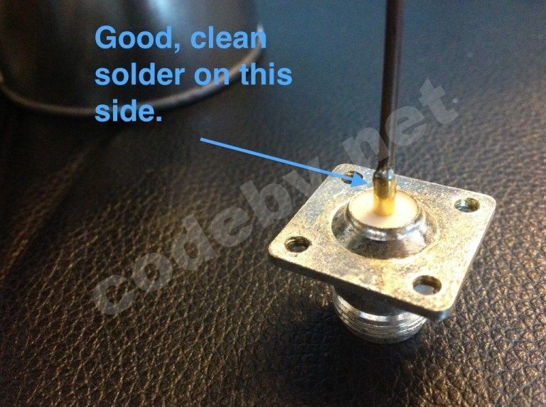

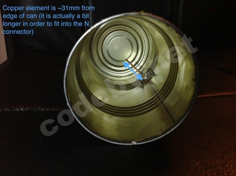

Подготовка медного провода нужного размера
Отрежьте кусок 2 мм медного провода длиной чуть больше чем 31 мм (ваш размер возможно другой и берется из таблицы)
Примечание: Эта сложный шаг, потому что провод должен быть 31 мм от точки, когда он выходит из N-connector. Для того чтобы припаять его к разъему, он должен быть немного больше по размеру. Чтобы не ошибиться я предлагаю отрезать больший кусок, установить его в разъем, а затем обрезать лишнее, после его установки.

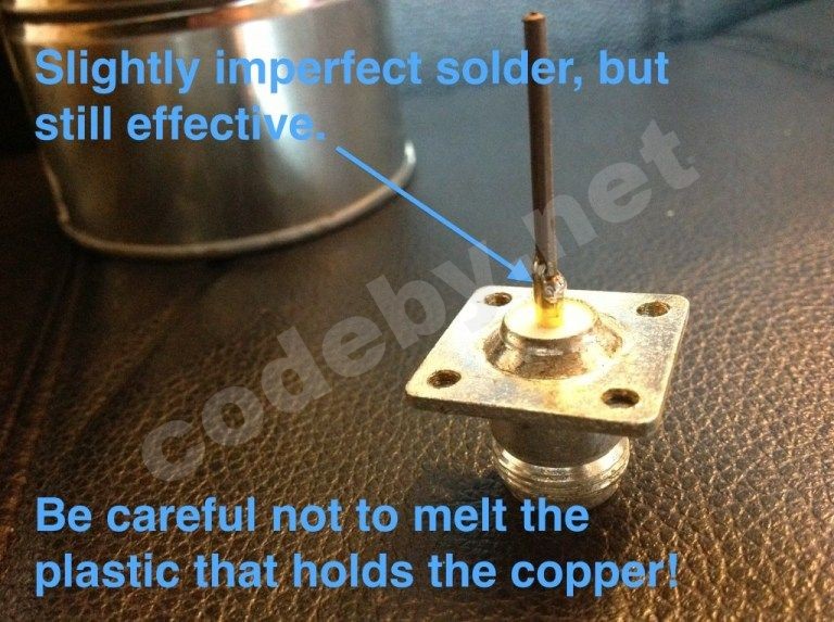

Припайка медного провода к N-connector
Как только у вас есть медная проволока, отрезанная по размеру, она должна быть припаяна к разъему.
Если вы никогда не паяли раньше - учитесь! Никогда не поздно. Или попросите того кто умеет.
Предупреждение: Будьте осторожны, чтобы не расплавить пластик, содержащийся в N-connector. Его легко расплавить, поэтому я предложил бы использовать паяльник, который имеет более тонкий наконечник и меньше греется.

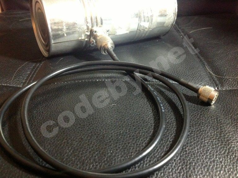

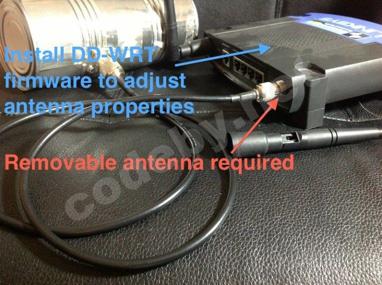

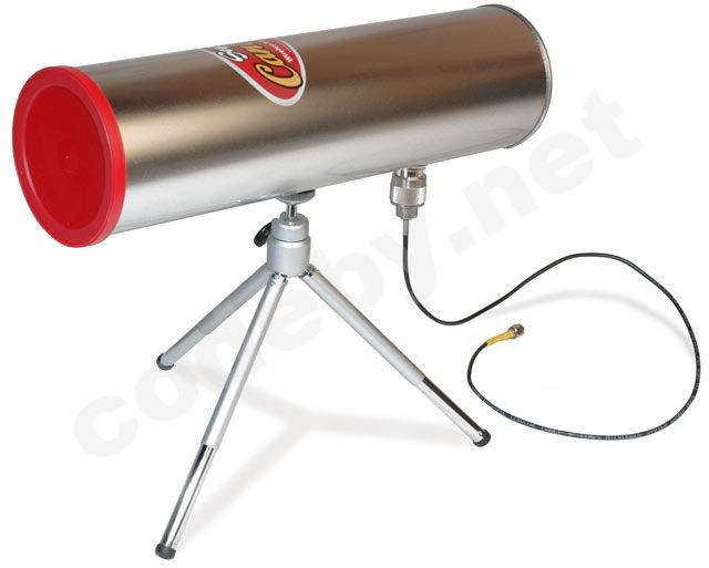

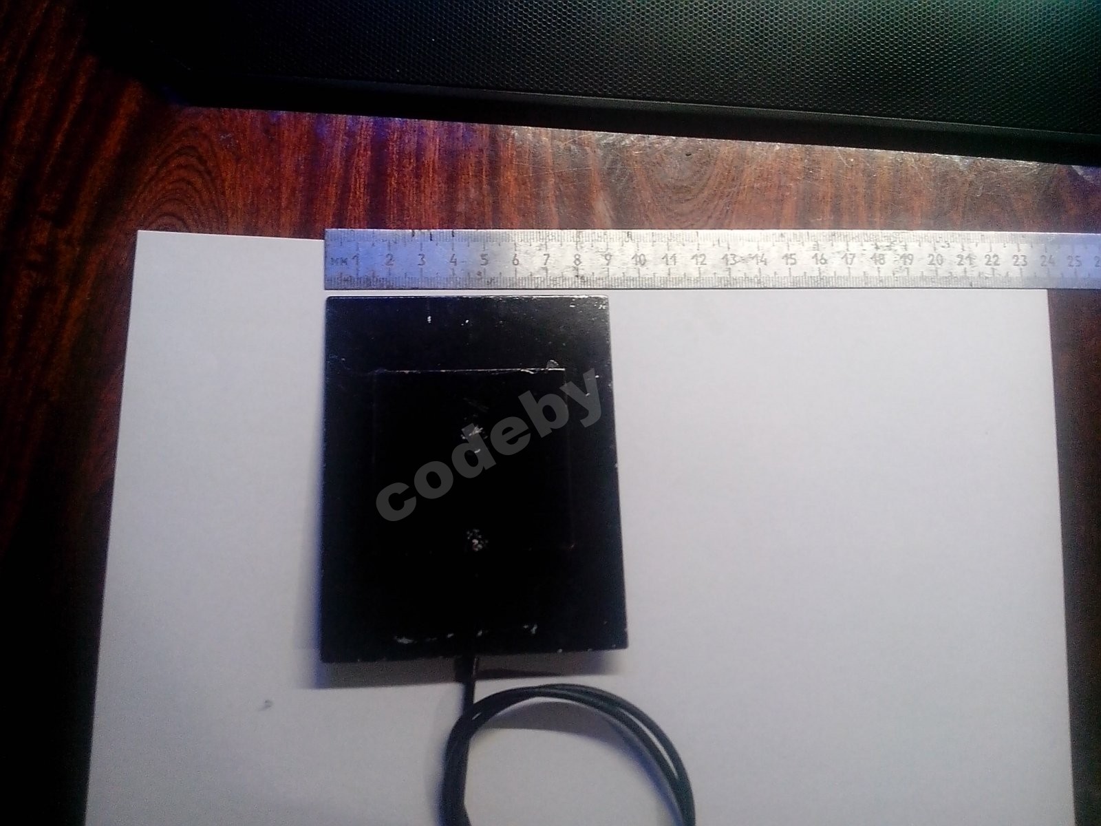

Подключение cantenna
Ваша cantenna готова: просто подключите соединительный кабель от cantenna к беспроводному маршрутизатору или беспроводному USB адаптеру. Маршрутизатор или адаптер должен иметь съемные антенны. Картинка ниже показывает пример как это сделать.
  • Прикрутите один конец pigtail в N-connector вашей cantenna
  • Прикрутите другой конец pigtail в совместимый маршрутизатор или USB адаптер

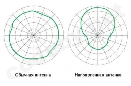

Усиление данной Wi-Fi антенны будет находится в пределах 10-14 dBi и лучевым покрытием равным 60 градусов.
Если вам потребуется использовать антенну на улице - придется изготовить водонепроницаемый контейнер. Подойдет трубa из PVC - целиком вложим антенну в трубу и загерметизируем при помощи крышек и PVC клея. Необходимо помнить об отверстии для Female N-connector. Что делать дальше? Да что фантазия подскажет. Хоть это. Всем спасибо за внимание :) и понимание.
