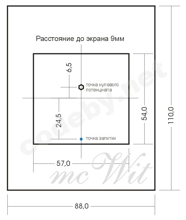

Спасибо! Вот только найти 50 ом кабель, очень сложно, я спрашивал, они даже не знают что это такое. :)
vasska
Да ну? что за глупости? О нем знали даже в советские времена. Посчастливилось отрыть в закромах метра 6 где то еще советского такого кабеля, да не простого а с черным ромбиком в обозначении. Кто в курсе поймет))) Берегу , жалко блин расходовать)) И еще касаемо антен. Ранее тут фотки скидывал патча, вот кому надо, нашел все же чертеж. Делается элементарно за час, я вас уверяю, если соблюсти все размеры то качеством будете довольны. Только важно, маленький квадрат, делайте из меди или на крайняк латунь. Низ из толстой оцинковки.
    32,7 КБ · Просмотры: 795
Реакции: Yamaxa, vasska и ghost
В том то и дело, что знали в советские времена. Сейчас продавец не знает подробностей о своем товаре. Всеобщая безграмотность.
И бездарность. Век гаджетов м*ть его... Это в наше время, чтобы что то новое узнать, приходилось горы бумажной литературы перелопатить. Сейчас такие возможности, но лишь ЕДИНИЦЫ умеют их правильно использовать. Многие и гуглить то толком не умеют...
