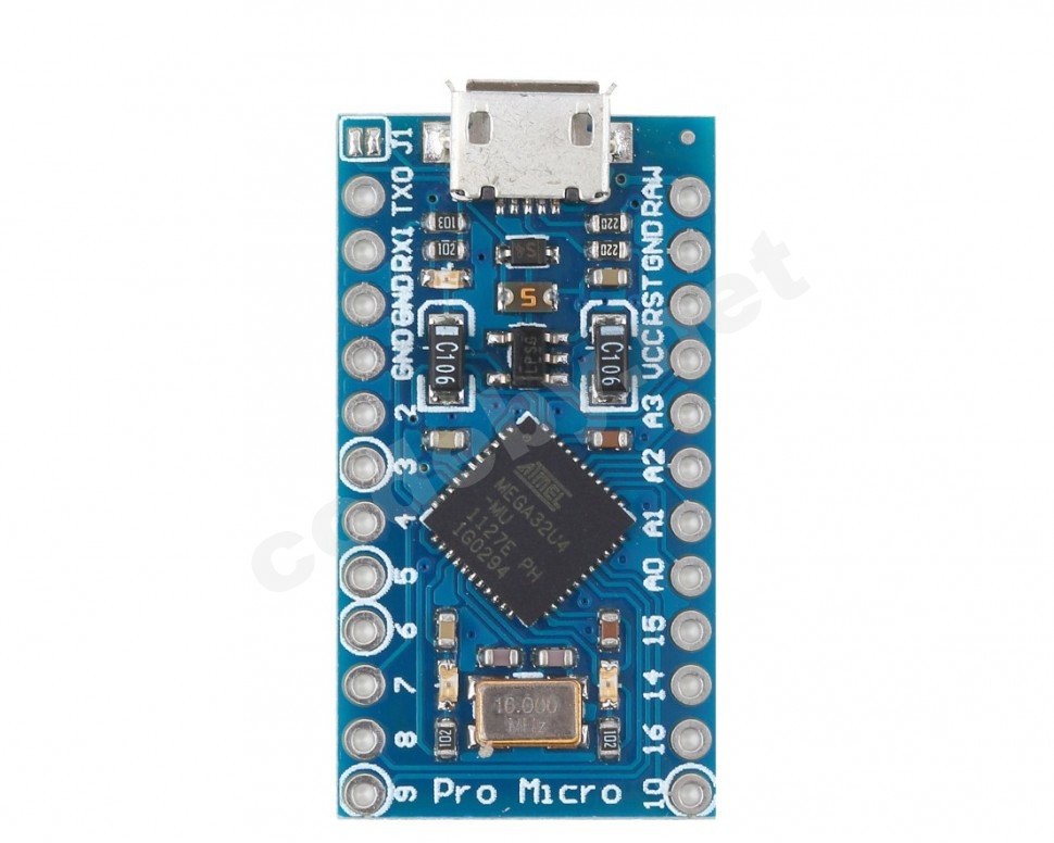

Давайте рассмотрим для начало на Arduino Micro Pro.
Установим драйвера чтобы наш компьютер увидел нашу плату.

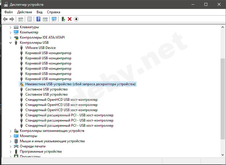

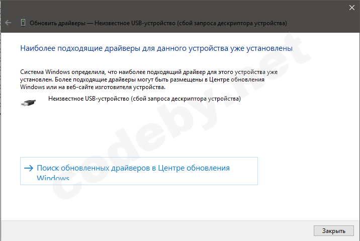

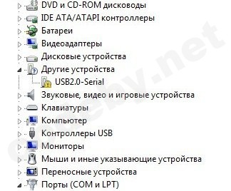

Заходим в Диспетчер устройств и видим что у нас небыли найдены драйвера для нашей платы.
Нажимаем на наше «USB2.0-Serial» -> Обновить драйвер.
Выбираем пункт «Выполнить поиск драйверов на этом компьютере» и выбираем ту папку куда вы распаковали архив с драйвером.

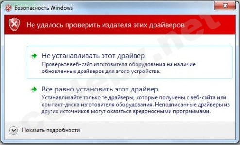

Когда вылезет окно «Безопасность Windows» нажимаем «Все равно установить этот драйвер» (Не бойтесь драйвер нормальный, проверенный на вирусы)
И вуаля, драйвера установились и теперь все мы можем продолжать прошивать нашу плату.

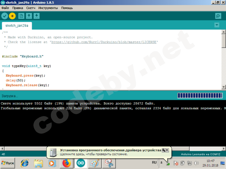

Скачиваем Arduino IDE для того чтобы мы смогли записать наш код на Arduino Micro pro
Устанавливаем программу Arduino IDE.
Приступим к загрузки нашего кода.

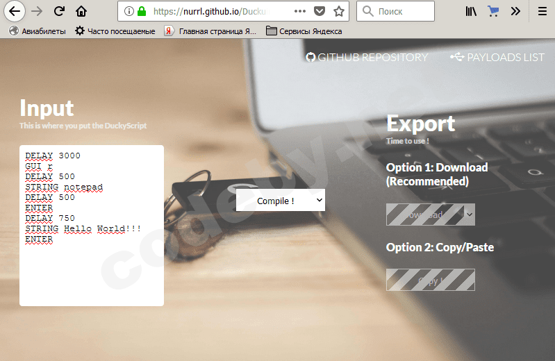

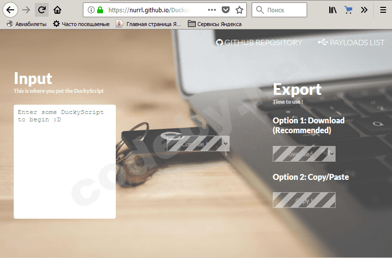

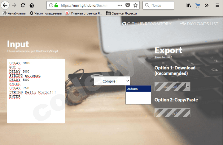

Заходим на сайт
Вводим payload который можно взять на сайте
Выбираем для какой платы нам нужно скомпилировать код.
Так как у нас плата Arduino Micro Pro выбираем «Arduino» →Compile

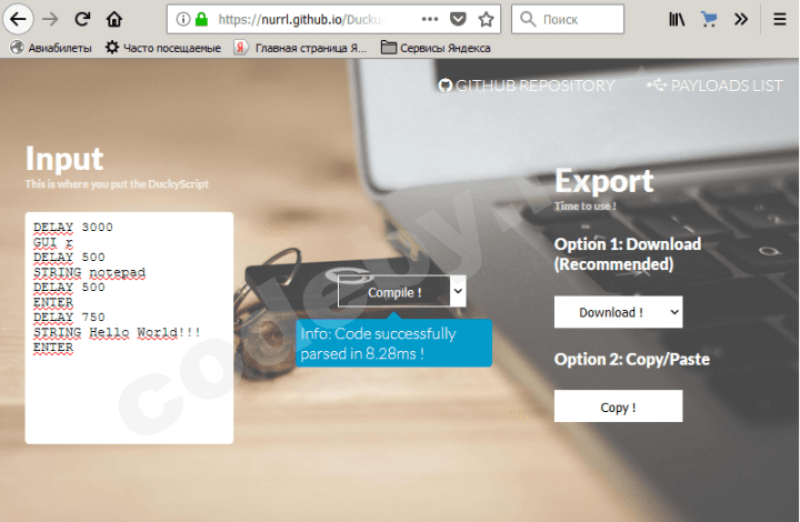

Нажимаем кнопку «Cope!» и наш код уже скопирован в буфер обмен

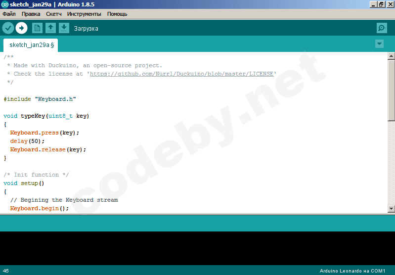

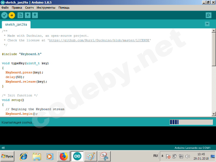

Заходим в Arduino IDE и выделяем все что там есть и вставляем код (ctrl+v)

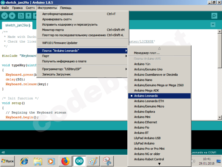

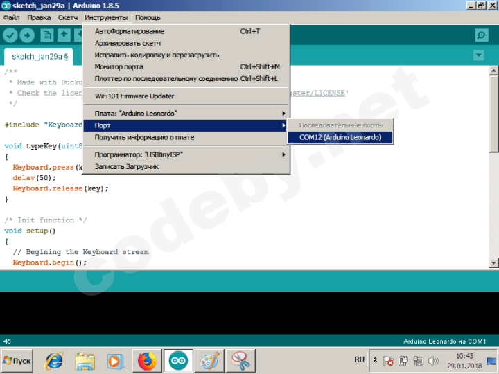

Выбираем в разделе «Инструменты» → «Плата: ...» и выбираем плату Arduino Leonardo
В пункте «Порт» выбираем порт к которому подключена наша плата Arduino Micro Pro
Нажимаем кнопку «Загрузить». Нам предложат сохранить наш код, сохраняем и после этого наш код загружается на плату Arduino Micro Pro.

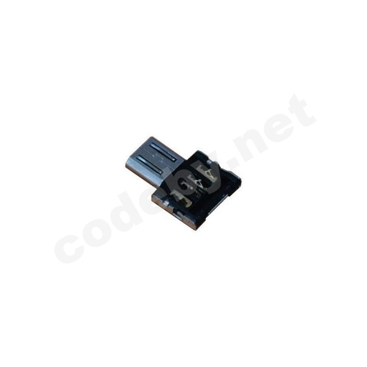

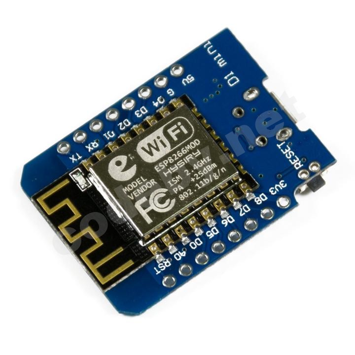

Для этого нам понадобится Arduino Micro Pro, Wemos mini d1 и USB-OTG.
micro-usb-otg-adapter-olimex-usb-device-to-your-phone-tablet-or-development-board-with-micro-u...jpg

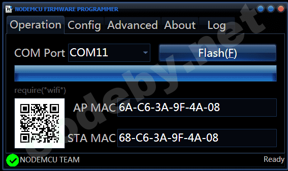

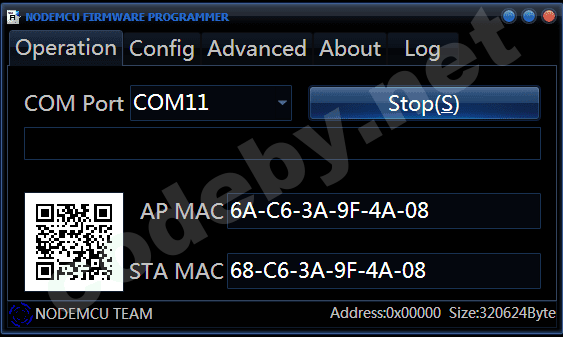

Запускаем наш NodeMCU-Flasher.
В поле «COM Port» выбираем тот номер порта к которому подключен Wemos mini d1
Чтобы посмотреть какой номер порта нам нужно зайти в «Диспетчер устройств»
Видим что у меня он подключен к COM11
Во вкладке «Config» выбираем прошивку которую мы скачали esp8266_wifi_duck_4mb.bin
Поле после шестеренки оставляем так же 0x00000

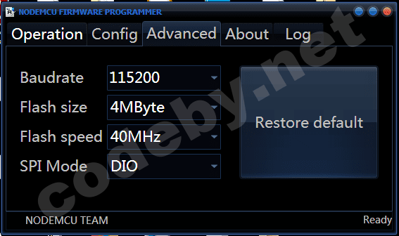

Во вкладке «Advanced» :
Baudrate – 115200
Flash size – 4MByte
Flash speed – 40MHz
SPI Mode – DIO
Возвращаемся во вкладку «Operation»
Проверяем ещё рак верный ли мы выбрали COM Port.
После этого нажимаем кнопку Flash и прошивку Wemos mini d1 началась
Ждем немного пока прошивка не зальется на нашу плату. Как только процесс прошивки закончиться в нижнем левом углу вы увидите Зеленую галочку.

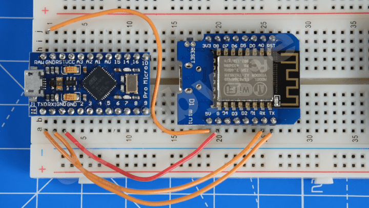

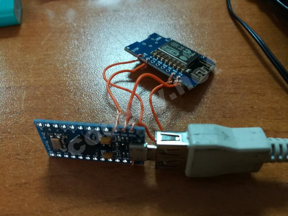

Давайте теперь подключим две платы так чтобы у нас все заработало.
Arduino < - > Wemos mini d1
TX < - > RX
RX < - > TX
GND < - > GND
VCC (5v) < - >VCC (5v)
Вот картинка как подключать платы.
После того как вы подключили платы подключаем плату Arduino по USB-OTG кабелю.

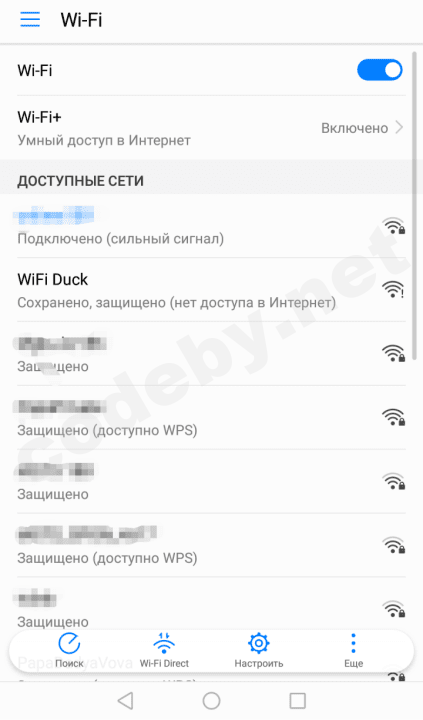

Смотрим и у нас создалась точка доступа Wifi Duck
Подключаемся к этой точки доступа.
Пароль quackquack

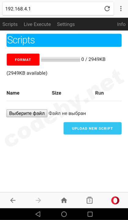

Заходим в браузер по адресу 192.168.4.1
И видим панель управления нашим Wifi Ducky.
На главной странице вы можете хранить ваши скрипты которые вы заранее написали и хранить их в памяти наше Wifi Ducky.

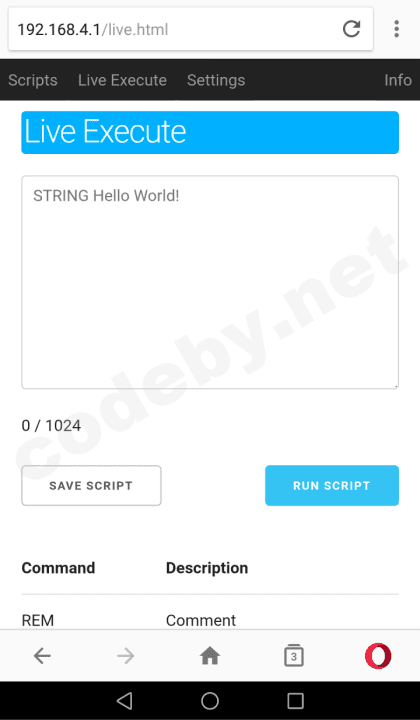

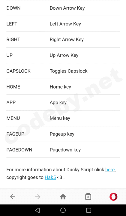

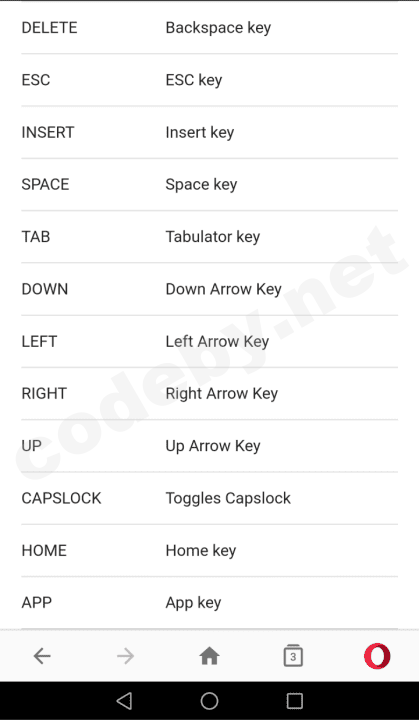

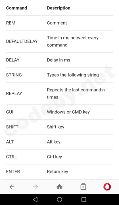

Во вкладке «Live Execute» вы можете писать онлайн команды чтобы их запускать. А ниже приведены команды которыми вы можете пользоваться.

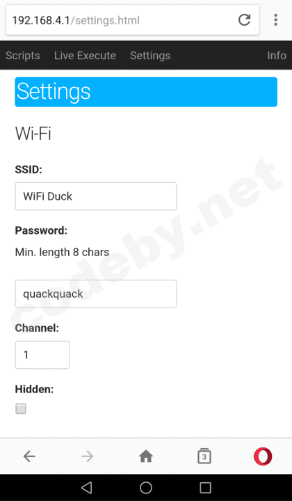

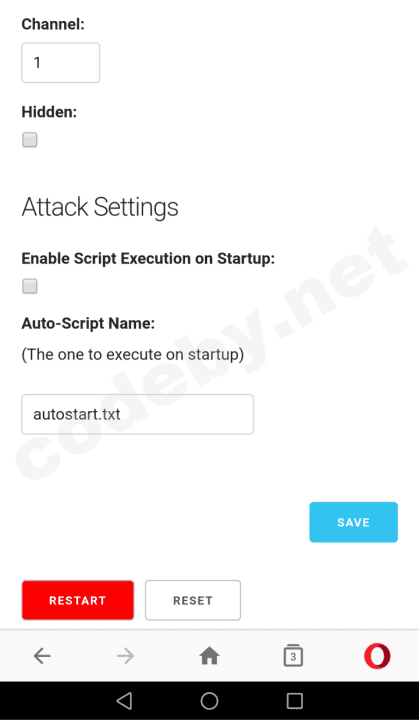

Во вкладки «Settings» настройки нашего Wifi Ducky
Это название точки доступа, пароль о точки доступа, на каком канале точка доступа а ниже настройки Авто запуска.
Ставим галочку чтобы включить авто запуск нашего скрипта и указываем как называется файл в котором храниться скрипт для авто запуска.
У меня получился вот такой вот "франкенштейн". Немного паяльника, изоленты и чехол для того чтобы замаскировать под USB флешку.
Так же можно купить на Ali корпуса чтобы замаскировать под флешку.

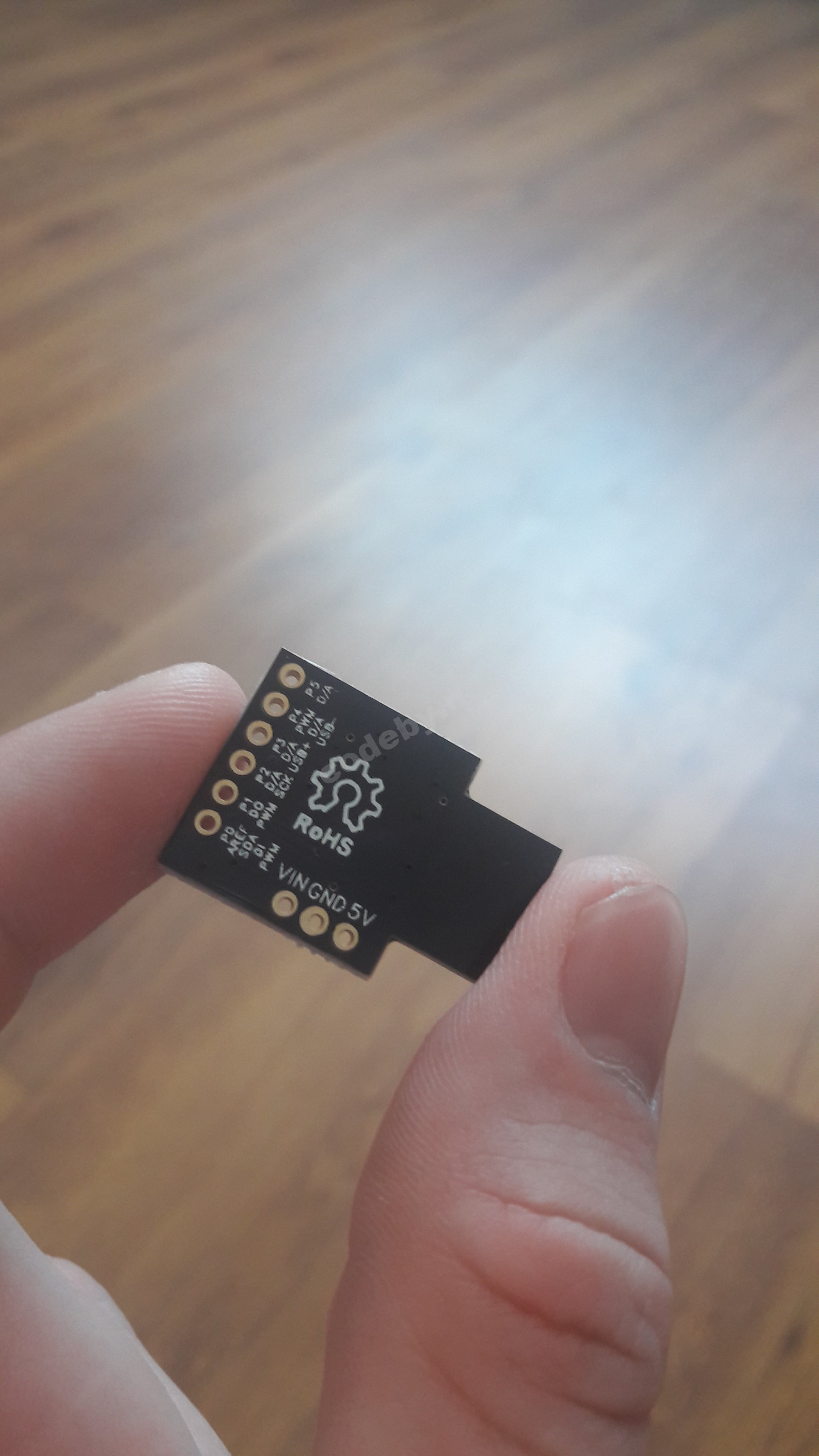

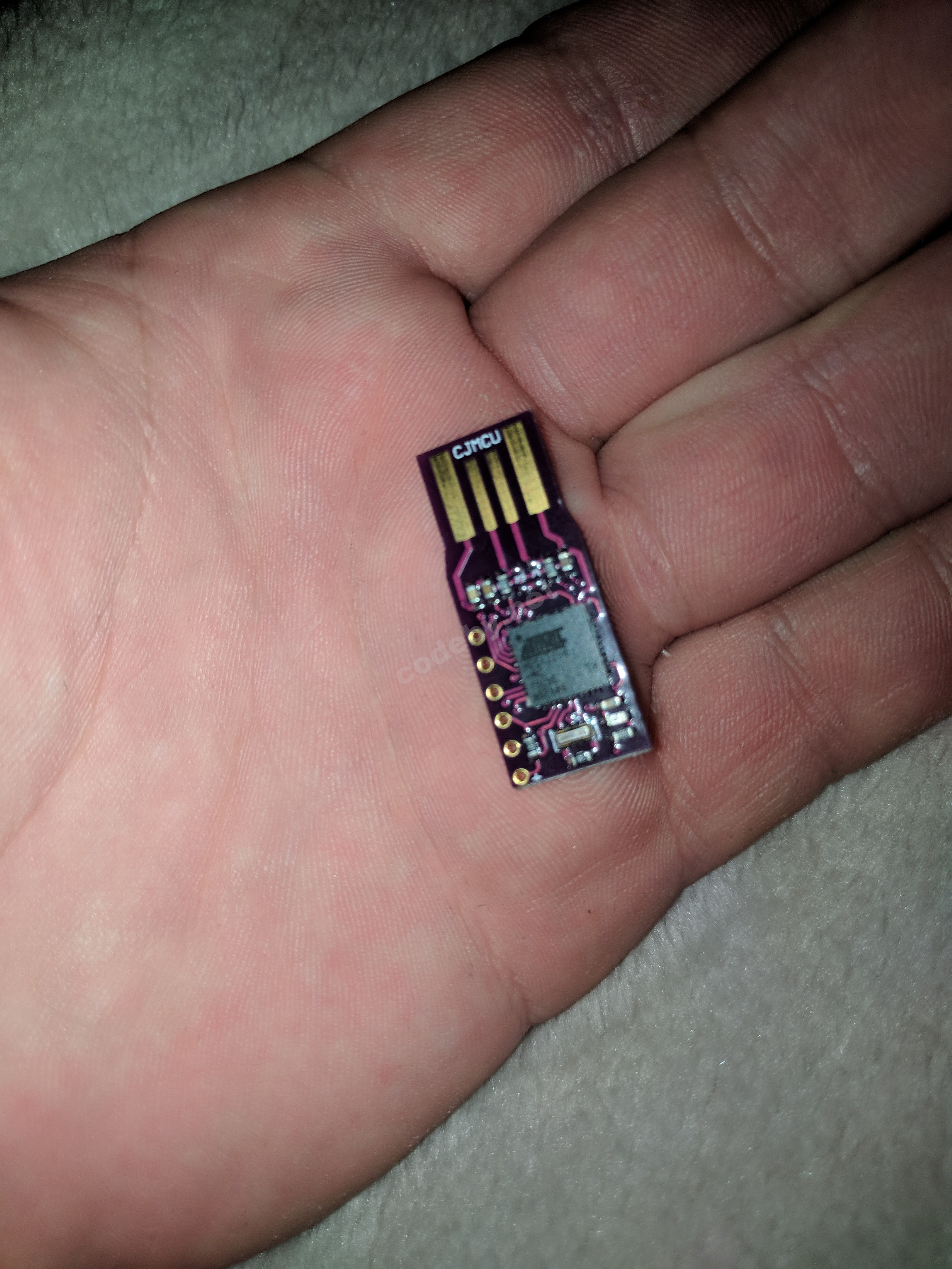

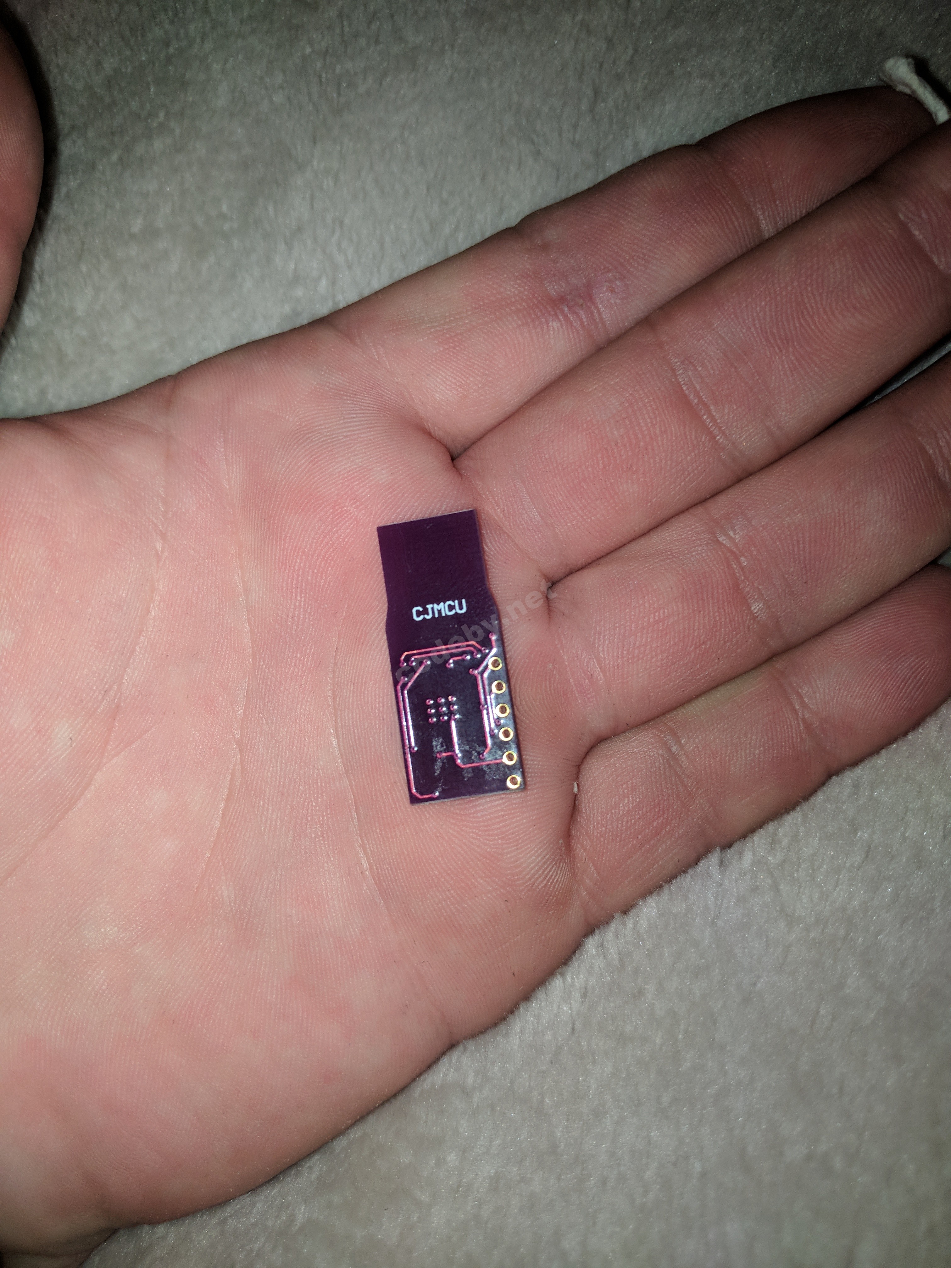

месяц назад спаял такую. хочу ещё переключател на 16 пэйдлдов добавить
Приходилось применять это устройство?
Ну да на тоже хорошая штука с переключателями. Главное аккуратно спаять
на работе для теста определённо оборудования на факт бу защиты
