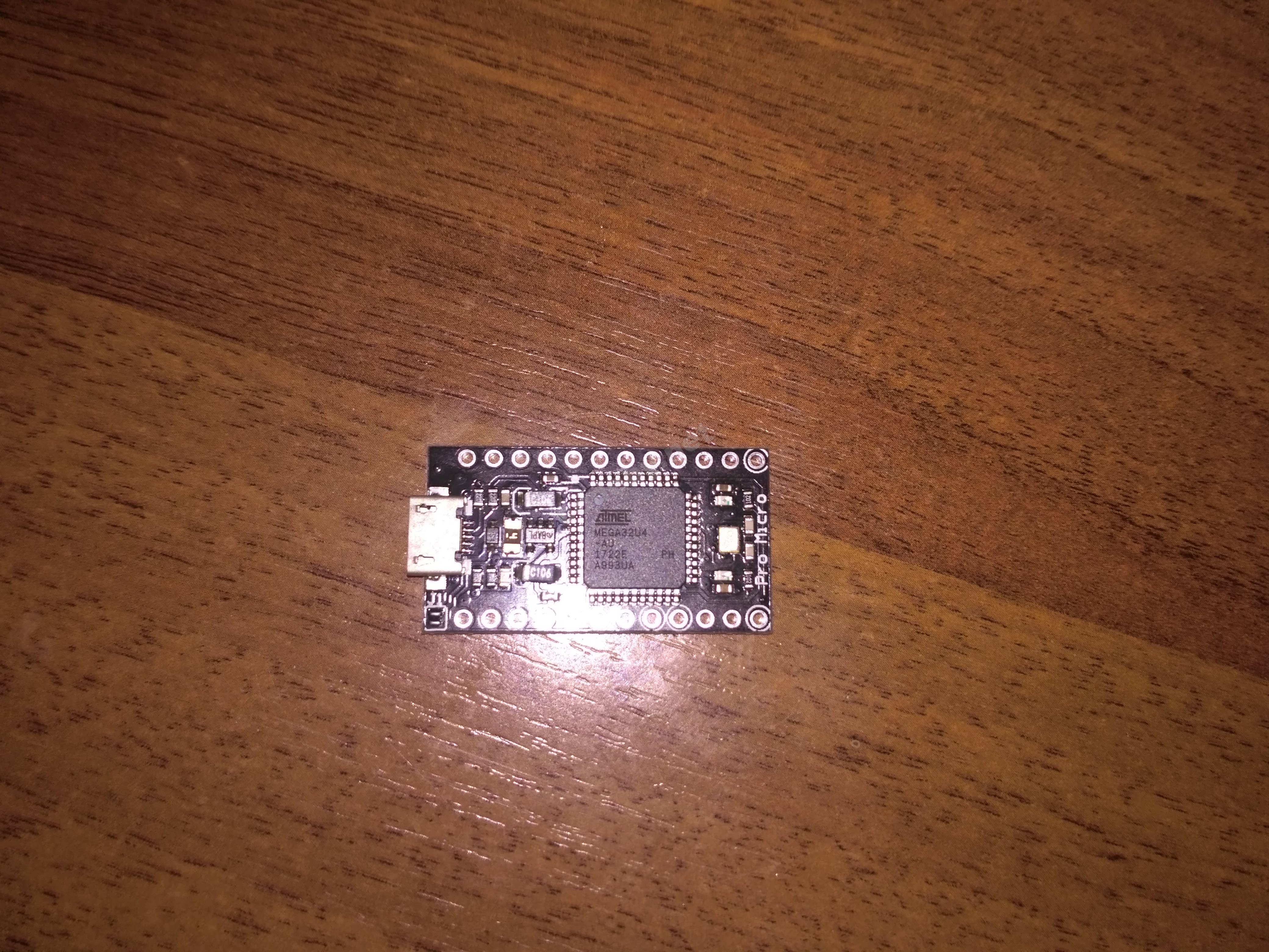

Давайте рассмотрим для начало на Arduino Micro Pro.

Спасибо за ответы!!!!! Нет я к сожалению не знаком с программированием микроконтроллеров! Не могли бы Вы по подробней объяснить и отметить на фото какие именно пины замыкать и как проверить питание. Потому как с Arduino вообще ни когда не имел дело. И объяснить какой программатор нужен и как им пользоваться! Так сказать написать небольшую статейку. Я думаю тем самым Вы поможете не только мне, но и другим, кто также приобретал данный девайс. Потому как он, мое мнение, является не плохой альтернативой "уточки". Так же данный девайс есть ещё с модулем wifi и микро sd. Если надо могу дать ссылку в aliexpress. Еще раз спасибо за помощь!!!! Я знал, что на любимом codeby, сидят не безразличные люди, которые всегда придут на помощь!!!!Спасибо.
есть такая вероятность что можно подключится через пины и попробовать его прошить через пины
Спасибо за ответ. К Вам у меня аналогичная просьба!!! Спасибо!!!
Проблема в том что ее нужно эту плату пощюпать, на самой плате должны быть небольшие отметки где земля где + и где rx tx.
Я с такой платой не сталкивался ничего подсказать не могу. Если будет возможность закажу посмотрю и напишу. Может быть кто-то натыкался на такую плату может они подскажут. Скинь ссылку посмотрю, может быть закажу ...
Тут не всё так просто. Очень много тонкостей в этом деле. Нужно по даташиту вызвонить точки подключения программатора, расчитать и выставить фьюзы, найти саму прошивку именно ту которая была залита производителем, и ещё много тонкостей. Как правильно сказал уважаемый qvin, плату нужно пощупать. Возможно потребуется отпаять что либо из обвески. У меня, к сожалению, нету такого девайса. Поэтому я не смогу заочно что то конкретное посоветовать. Могу лишь сказать что данный тип микроконтроллеров хорошо программирует программатор USBasp. Попробуйте почитать в этом направлении. Посмотрите описание и даташит микроконтроллера. Возможно вы заинтересуетесь этим направлением радиоэлектроники...
Лови. Делай правой кнопкой мыши на ссылки и открыть в новой вкладке. А то если просто нажать то вроде не открывается. Ну попробуй как удобно. Либо просто на Алике напиши badusb Badusb Жук плохой USB микроконтроллер ATmega32U4 развитию виртуальная клавиатура для Arduino 5 В DC 16 мГц 5 Каналы купить на AliExpress
Спасибо за помощь. Реально спасибо. Закажите кто нибудь тоже. Нормальная вещь учитываю стоимость доставки выхо:дит 8$. Думаю не плохая альтернатива. Есть по дороже с картами памяти и wifi они в 1100 руб. Выходят. И вроде таможня не докапалась, нормально доставили до Москвы за 14 дней. Кстати очень приятная на ощуп флеха. Полностью из металла, такая увесестая, что очень приятно держать в руках. А так по возникшая проблемы у меня с ней это чисто моя вина. Буду как раз на ней учиться, уже не жалко ее запороть будет. Кстати очень интересная это тема Arduino. Всем спасибо кто откликнулся на мою проблему. Удачи парни!!!!

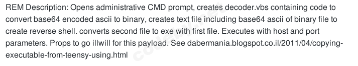

Не пойму как использовать этот скрипт: "
Payload reverse shell
А именно я не понял надо ли указать свой IP и номер порта через который будет потом осуществляться коннект к жертве. Или как вообще этот скрипт работает?
Если ты не укажешь свой ip и порт, то куда по твоему будет идти конект?

Тогда подскажи, пожалуйста, куда в этом скрипте вставить ip и port?
