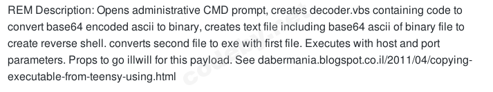

Вводим payload который можно взять на сайте
Выбираем для какой платы нам нужно скомпилировать код.
Так как у нас плата Arduino Micro Pro выбираем «Arduino» →Compile
Нажимаем кнопку «Cope!» и наш код уже скопирован в буфер обмен
