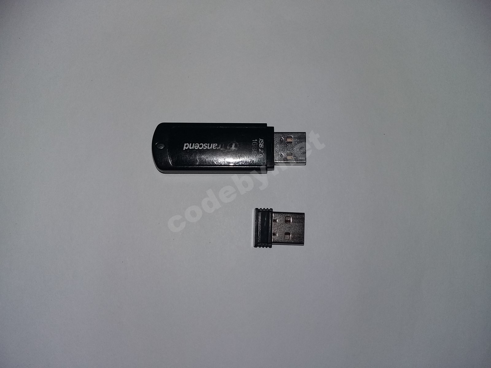

Все супер но все равно "флешка" может вызвать подозрение из-за размеров, + оно не определяется компом как флэшка. Я бы точно вынул и стал изучать такую штуку. Но вот если бы можно было сделать что-нибудь вроде bluetooth или wifi моста между флешкой и жертвой. Тоесть вы втыкаете usb адаптер как у беспроводной мышки жертве, соединяетесь с этим адаптером и подключаете второй конец к вашей утке. Даже если заметят адаптер, терять вам нечего так как сама утка будет в другом месте. Только вот не знаю как все это можно реализовать. И на последок сравнение размеров флэшки и адаптера
    142,9 КБ · Просмотры: 325
Китайская BSMicro+ESP-01+модуль sd карты, всё влезет в корпус от какой-нить флэшки, Vendor ID и Product ID можно поправить
Да если заморочиться то можно сделать чтобы она была реально как флешка и открывалась как флешка но и выполняла скрипты wifi ducky
