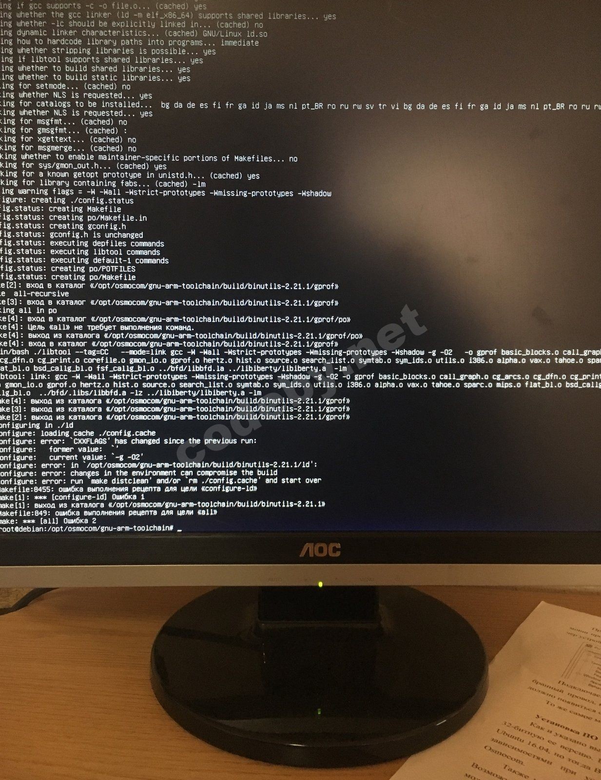

На этом сборка кросс-компилятора закончена. Если возникли проблемы компиляции, можете писать в комментариях. Попробуем решить коллективно.

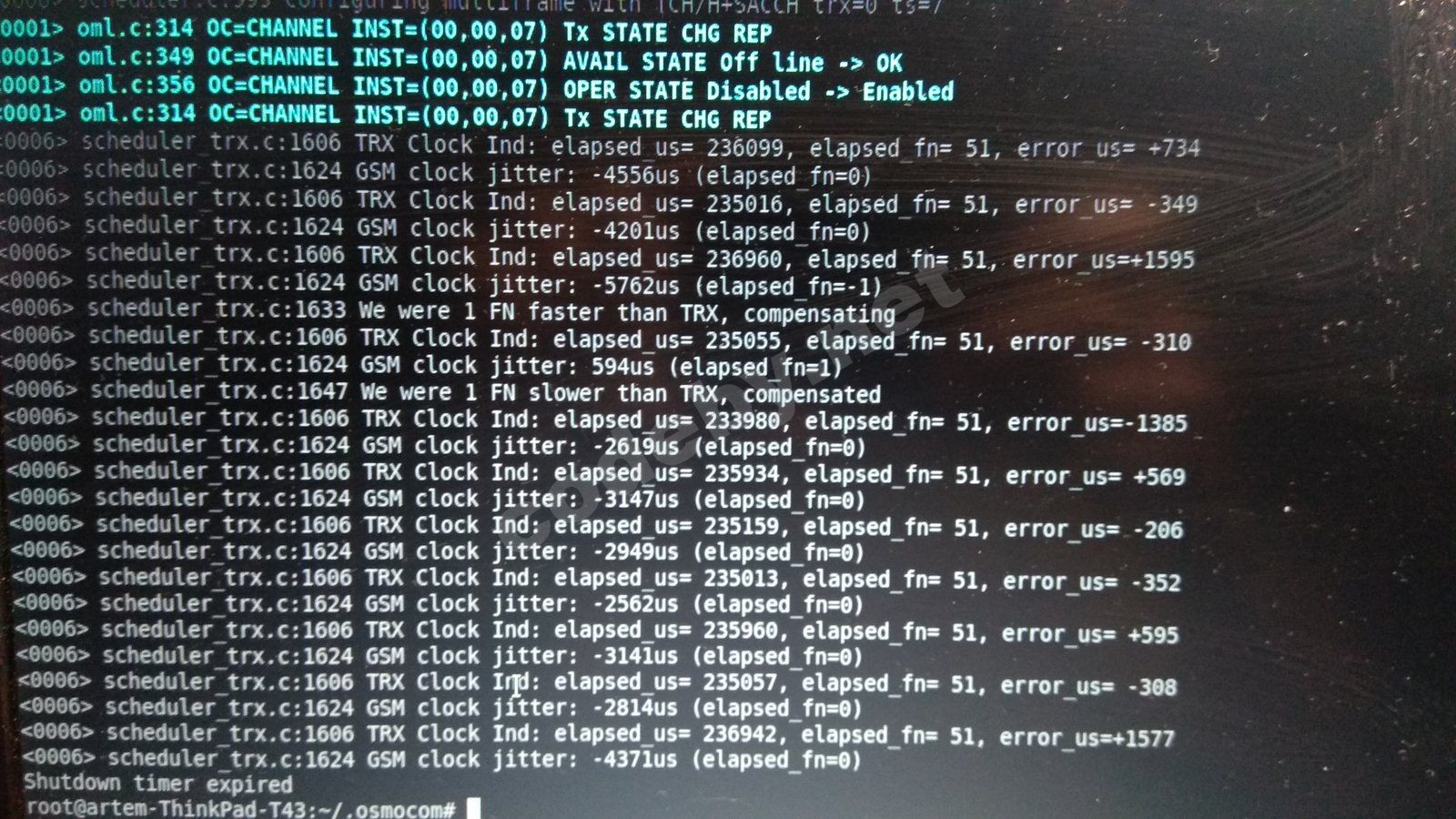

Господа, отпишитесь те у кого работает бс и скинте свой конфиг на котором у вас КалипсоБТС функционирует.Мое чутье подсказывает, что таких сейчас не много....
Делал всё по инструкции пользователя antgorka с хабра. Всё собрано без ошибок. Фильтры на моторолах перепаяны тоже гладко (Если вставить симку видит сеть и т.п.)
в конфиги ставлю МНС, Канал и МСС реальной вышки. В конфиге ГСМ900. Система стоит Linux 14.04 LTS 32bit.
Аналогично и на 16.04 все идеально встаёт.
Попробуйте поиграться с этой инструкцией и настроить по ней конфиги
@Greka93, аналогичная проблема. Такое чувство, что проблема в синхронизации времени. Трансивер работает корректно. Удалось ли разобраться?
У меня есть подозрения, что когда писали данную статью - всё адекватно работало, и те - кто были авторами сейчас могут просто не поднять БС по причине того, что операторы могли придумать как пофиксить этот недуг. И возможно авторы молчат об этом. Либо же требуется другая доработка и актуальной встретить в общем доступе нет возможности. Это всё чисто мои догадки.
Еще может вариант, что мы лютые днари, которым еще изучить массу всего нужно.

Я пытаюсь запустить все на старом IBM ThinkPad T43, если ничего не получится, то попробую установить debian на компьютер и проверить. Конечно, не хочется все устанавливать заново, но, скорее всего придется.
Может быть получиться запустить на виртуальной машине.
Я наткнулся на баг-трекере osmocom на похожую проблему bag 2325. Судя по всему проблема в используемом оборудовании (не телефонах, а именно компьютерах). Похоже скорости процессору не хватает для внутренней синхронизации времени между процессами.
На виртуалке говорят лучше не надо. Проблемы могут быть и мощи компа ты потеряешь в разы больше. OPENBts проьовал ставить ?

но 2 не пошол что то со временим
root@kali:~# osmo-bts-trx -c ~/.osmocom/osmo-bts.cfg -r 99
<0006> scheduler_trx.c:1630 TRX Clock Ind: elapsed_us= 235258, elapsed_fn= 51, error_us= -107
<0006> scheduler_trx.c:1648 GSM clock jitter: -3118 us (elapsed_fn=0)
<0006> scheduler_trx.c:1630 TRX Clock Ind: elapsed_us= 235750, elapsed_fn= 51, error_us= +385
<0006> scheduler_trx.c:1648 GSM clock jitter: -3486 us (elapsed_fn=0)
<0006> scheduler_trx.c:1630 TRX Clock Ind: elapsed_us= 235218, elapsed_fn= 51, error_us= -147
<0006> scheduler_trx.c:1648 GSM clock jitter: -3315 us (elapsed_fn=0)
<0006> scheduler_trx.c:1630 TRX Clock Ind: elapsed_us= 235169, elapsed_fn= 51, error_us= -196
<0006> scheduler_trx.c:1648 GSM clock jitter: -3137 us (elapsed_fn=0)
<0006> scheduler_trx.c:1630 TRX Clock Ind: elapsed_us= 236757, elapsed_fn= 51, error_us=+1392
<0006> scheduler_trx.c:1648 GSM clock jitter: -4488 us (elapsed_fn=0)
<0006> scheduler_trx.c:1630 TRX Clock Ind: elapsed_us= 235055, elapsed_fn= 51, error_us= -310
<0006> scheduler_trx.c:1648 GSM clock jitter: -4169 us (elapsed_fn=0)
Shutdown timer expired
root@kali:~#

Подскажите пожалуйста в чем проблема?
Debian 9.8
    372,5 КБ · Просмотры: 497
Debian 9.8
Не читал инструкцию по установке на этом форуме, предполагаю, что тут такая же https://m.habr.com/ru/company/pentestit/blog/331406 твоя ошибка похожа на то что ты косяк допустил и отклонился от требований. Попробуй пересобрать весь данный раздел. Кстати автор той статьи в комментах пишет, что есть какие_то изменения в осмокоме. Возможно поэтому у нас ошибки с таймерами.
Вчера не спалось и наткнулся на более менее свежие обсуждения данной темы https://******/threads/27025/ может со времинем что_то годное тут промелькнет
